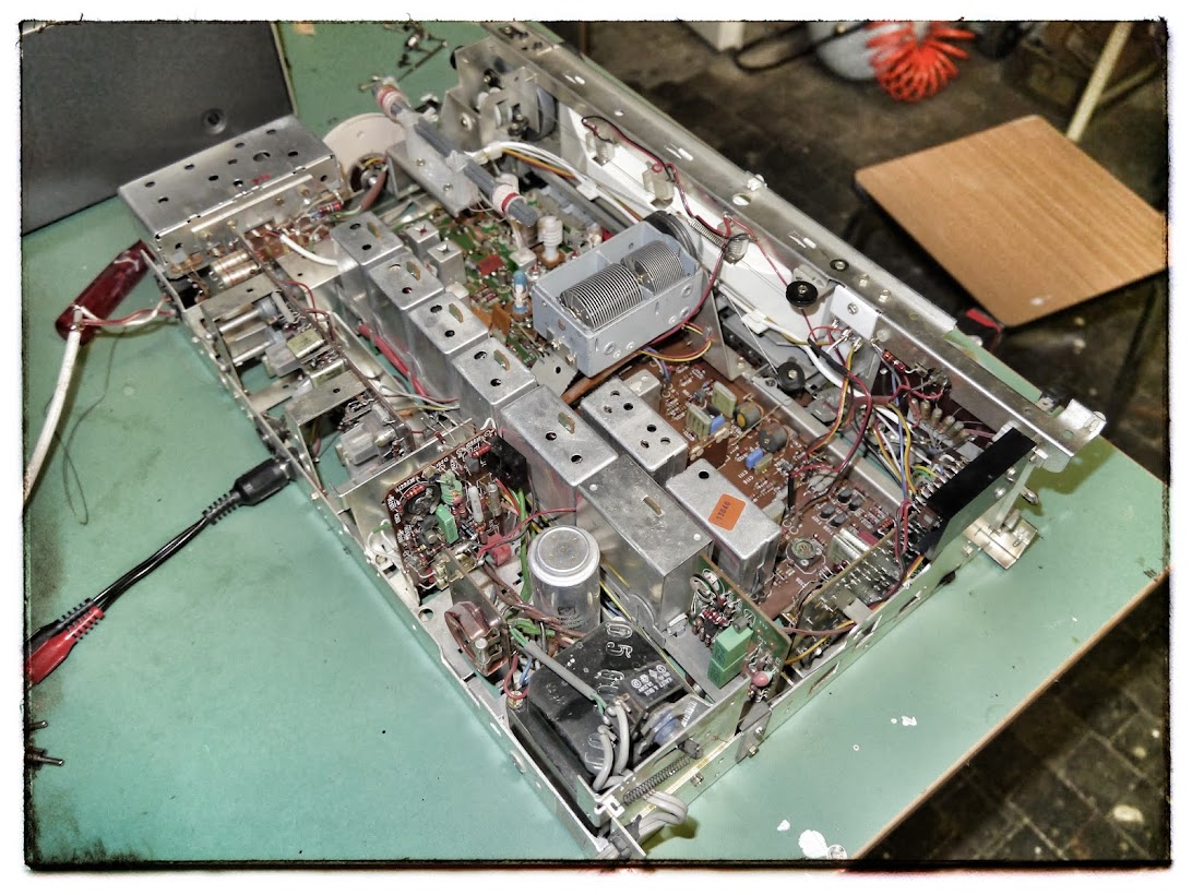

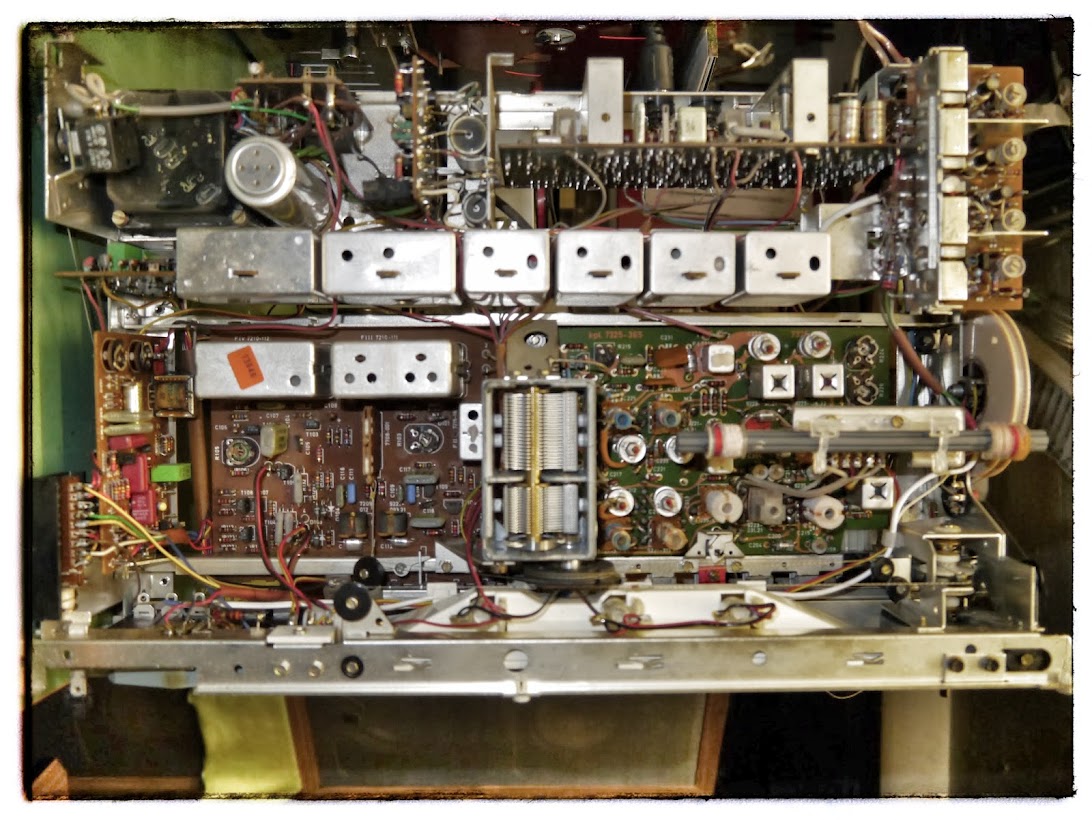

Zum Entfernen des Chassis ist zuerst der Deckel auf der Rückseite zu entfernen, dann die vier Bodenschrauben, und schon kann man alles aus dem Holzhäuschen ziehen.
Was man nun hier sieht ist kein Receiver, sondern nur alles Tuner, und das 1969! Anscheinend hatte die Entwicklungsabteilung freie Hand, und heraus kam ein erstklassiges Gerät welches fast alles andere in den Schatten stellte.
Jetzt im Jahre 2013 tut sich leider nicht mehr viel in Sachen Empfang, also doch nicht so tolle Qualität? Denn nach läppischen 44 Jahren sollte die Kiste doch noch spielen? Denker

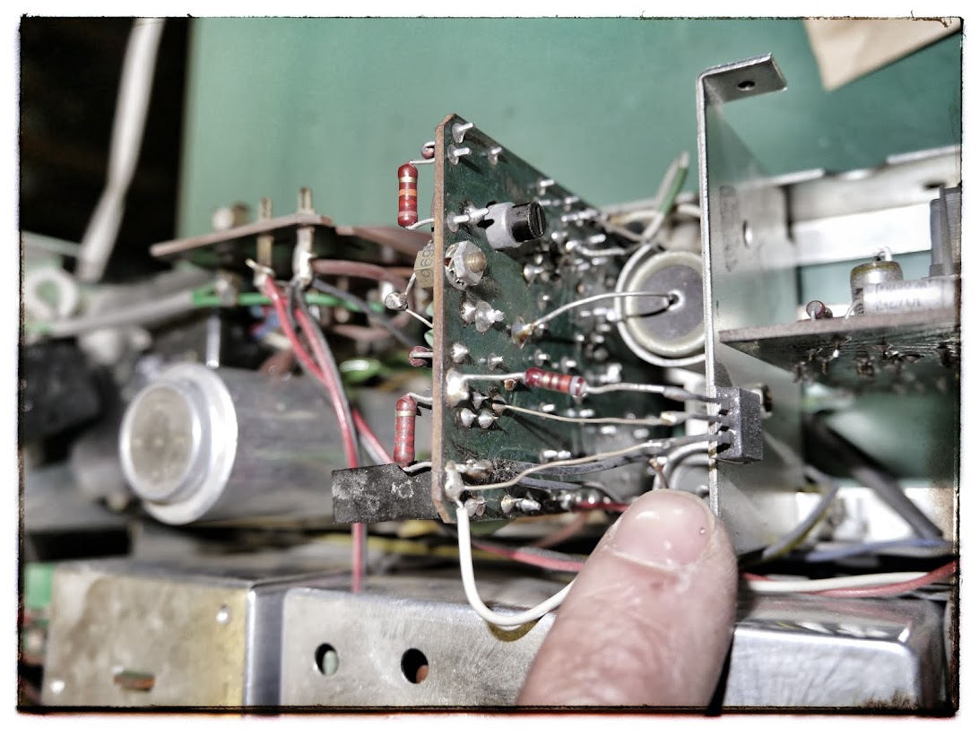

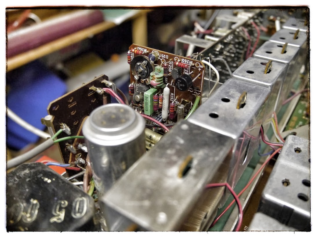

Also was tun? Als erstes empfiehlt es sich immer, die Spannungen des Netzteils zu prüfen. An Pin6 des Netzteils sollten saubere 30V (+- 100mV) anliegen, raus kamen nur 3V. Ist das nun ein Druckfehler im Manual oder wirklich zehn mal zu wenig? Sad2
Die kleine Netzteil-Platine sitzt natürlich völlig unzugänglich, ist mit x Käbelchen in alle Richtung verbunden und dazu noch ins Chassis mit so einem tollen Einweg-Schnappverschluss gesteckt.
[Bild: P1040801.JPG]
Also viele Fotos machen von allen Seiten, Platine aus der unwilligen Halterung befreien...Kruzifix...und dann alles vorsichtig entlöten.
[Bild: P1040809.JPG]
[Bild: P1040805.JPG]
Endlich ausgebaut ist der Miesepeter schnell gefunden, ein toter Tantal! Alle anderen Komponenten zeigen normale Werte, auch die schönen güldenen Elkos, also bleiben die halt drin. Hätte eh nix passendes gehabt. Floet

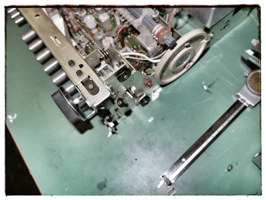

Viel Umlenkröllchen, viele Seile...
[Bild: A1qI5h3e1xHsiM3gXy02_qrLD9CAaaXlYBZQFbTw...92-h820-no]
Die Seile führen zu den unmöglichsten Orten im Gerät. Oben die Kurzwellen-Lupe (musste ich neu einziehen...hmmpfff), und unten die „Breit-Schaltung“.

Wo man schon mal dabei ist, sollte man auch gleich die alten Selen-Gleichrichter gegen moderne Silizium-Gl. austauschen (ich sehe da vermtl. so ein Exemplar auf Bild 5, der rote rechts oben: Gl.II)
