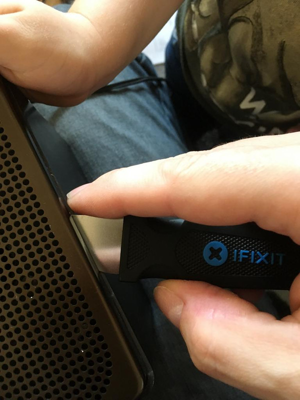

Als richtiger Maker und Restaurator hat man das Gitter auch mit der Hilfe seines Sohnes, der halten musste, mit dem passenden Werkzeug sofort offen.
