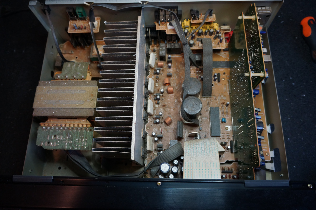

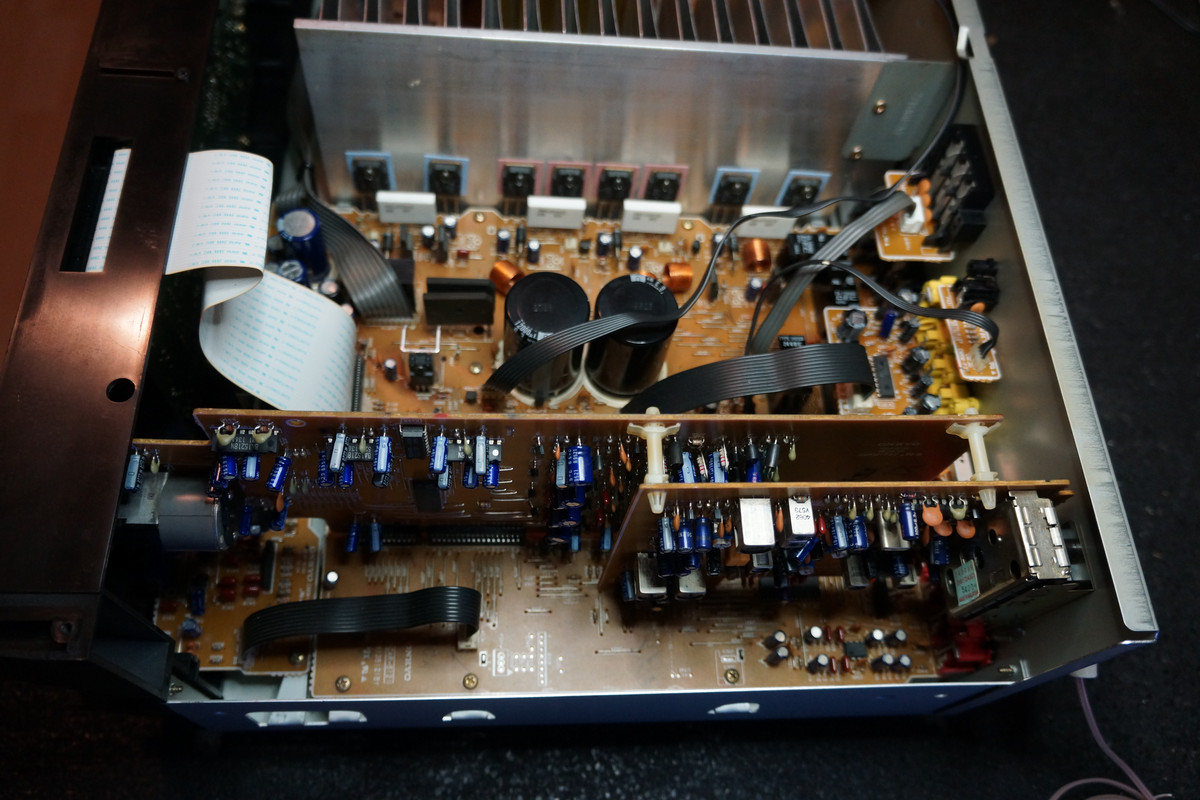

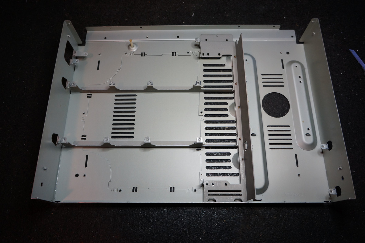

besorg Dir mal das High Gloss, dass ist spitzenmäßig bei Nikotin und allem anderen an Dreck, ich mach damit alles an den alten Schätzchen.
  • Jenslinger,
In welcher Konzentration, bzw. Mischung wendest Du das an, Karsten?
Gibt es keine Probleme mit schwindender Schrift (z.B. bei Onkyo-Geräten) ??
Ich hab da die original Spritzflasche zu, da kommt ein Käppchen Konzentrat rein und der Rest wasser.
Bisher hab ich damit noch keine Probleme gehabt Armin, denn das geht ratz fatz, einsprühern kurz einwirken lassen und abspülen.
Da kann man zugucken wie das Nikotingesiff sofort beim Einsprühen runterläuft, echt genial das Zeugs.
Mit U-Bad muß man aber vorsichtig sein, wenn das warm wird greift das dann auch Alu an, wenn dann nur kurz und kalt und gleich abspülen.
Versteh ich das richtig, Verdünnen ist Pflicht oder kann ich das auch pur auf den LS Chassis verwenden?
auf jeden Fall verdünnen, das ist ein Superkonzentrat Oldie

(17.01.2019, 18:27)Der Karsten schrieb: besorg Dir mal das High Gloss, dass ist spitzenmäßig bei Nikotin und allem anderen an Dreck, ich mach damit alles an den alten Schätzchen.
Bekommt man damit auch den unangenehmen Geruch nach "alter verstaubter Elektronik" weg?
**** Bauteildraht und Isolierschutz ****
Was nehmt ihr als Isolation- bzw. Kontaktschutz für die freien Drahtenden wenn man ein Bauteil erhöht einlöten will, oder auch als Kontaktschutz wenn man zu nahe an andere Bauteile kommt?
Oft finde ich in den älteren Geräten so eine Art Gewebeschlauch, kann unter dem Begriff aber im Netz nichts finden.
Roland
Dazu müßtest Du alles ausbauen, die Platinen einsprühen, mit nem langharigen Pinsel alles durchschrubben und abspülen.
Trafos sollte man so aber nicht behandeln.
Hier mal ein Beispiel wie das aussieht
[Bild: DSC04593.jpg]
[Bild: DSC04598.jpg]
[Bild: DSC04632.jpg]
[Bild: DSC04655.jpg]
ein leichter elektronikgeruch ist danach noch zu vernehmen aber das ist auch bei Neugeräten so, alles ander ist weg.
