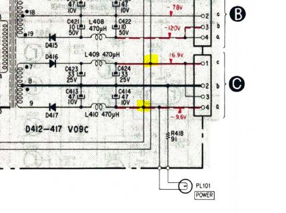

(25.04.2019, 18:45)Der Karsten schrieb: […] aber es war definitiv vorher schon jemand am Gerät drann und hat diesen R eingebaut, warum entzieh sich meiner Kenntnis.
Da dürfte wohl das originale Relais RY401 (mit 24V Spulenspannung) gegen eines mit 12V ersetzt worden sein. Solche 12V-Relais haben in der Regel ca. 300–350 Ohm Spulenwiderstand. Der 330 Ohm Widerstand würde dann die Spulenspannung ungefähr halbieren.
Ich würde übrigens in Erwägung ziehen, dass hier tatsächlich die (gleichgerichtete) Netzspannung auf die Niederspannungsseite übergeschlagen ist. In der Nähe der Lötstelle des 330Ohm-Widerstands sieht es m. E. jedenfalls verdächtig aus …
Sehr dubios finde ich den Elko, der an dieses Relais angelötet wurde. Der geht nämlich von einem Spulenanschluss des Relais an die gleichgerichtete Netzspannung (+280V). Die Spannung ("C"), welche die Relais RY401 und 402 versorgt, versorgt übrigens auch den 500kHz-Oszillator.

Aber die Original-Relais mit 24V-Spulenspannung gibt es doch noch! Vom Hersteller Omron als Modell MY4-02-24V DC.

Das dürfte C501 sein und der ist bei allen 88ern drinn, deswegen auch die dicke Schlauchhülle in der er steckt (typisch Sony)
[Bild: C501.jpg]
Die Relais 401 402 hängen laut SM an den -9,6V /+16,9V Spannungen
[Bild: Relaisspannung.jpg]
