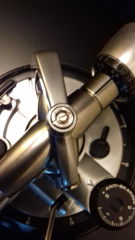

Liebe Forengemeinde,
ich würde gerne das Lagerspiel des Tonarmes nachjustieren. Das Klackern beim Anfassen nervt.
Ein übliches Problem bei diesen Tonarm. Die Googlesuche sagt: An der kleinen Schraube vorsichtig nachjustieren, Konterschraube so lassen.
Die sitzt bei mir aber bombenfest und ich weiß nicht, wieviel Drehmoment so eine Chinaschraube ab kann.
Ich würde daher gerne die äußere Konterschraube erst lösen, aber mit welchen Werkzeug?

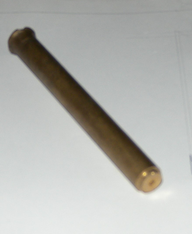

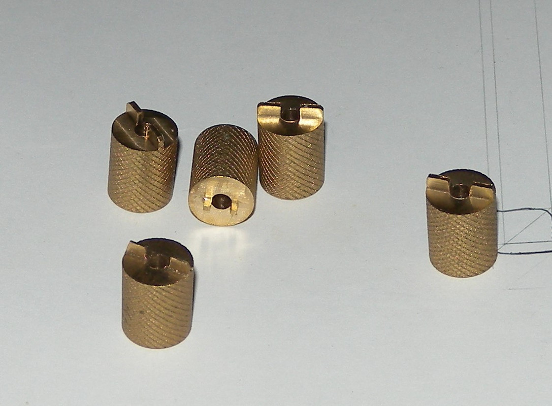

Und ab geht die wilde Fahrt:
Man nehme;
Einen Schraubendreher der exakt in die mittlere Schraube
(Made) passt.
[Bild: Schraubenzieher.jpg]
Dann misst man den Durchmesser dieses Schraubendrehers.
Danach sucht man sich einen Prengel geeigneten Materiales,
vorzugsweise Messing, festes Alu geht auch.
(Eisen wird hier nicht zerspant.)
[Bild: Prengel.jpg]
Da kommt eine Bohrung mit dem Durchmesser des Schraubendrehers
plus x. Soll ja keine Passung werden.
Davon werden dann so 15mm Stückchen abgestochen.
[Bild: Fertich.jpg]
Mit ein wenig Kosmetik sehen die dann so aus.
(Ja ich weiss...quick&dirty)
Danach das passend gemachte Teil auf den Schraubendreher
fädeln, den Schraubendreher in die Made, das Messingdings
in die Kontermutti.
Den Rest kannst du dir wohl denken.

Ja, sehr schön bebildert und anschaulich.
Ich geh dann mal meine eine Metallfeile aus dem Keller holen und versuche, den Chinaschraubendreher zurechtzudengeln... Floet
Hast du keinen passenden für die Made?
Du solltest übrigens der Versuchung widerstehen
die Verschraubung mehr als nötig zu lösen.
Häufig liegen bei diesen "Lagern" die Kugeln lose
drin.
(Mir sind eben bei der Fotoaction 2 verdampft.) Flenne

[Bild: Fertich.jpg]
Hast Du diese Teile etwa gerade mal eben nur für diesen thread selbst gefräst?
Nein,
die sind im Bestand.
Ich brauchte mal einen, hab dann ein paar mehr gemacht.
© Aleksandr I. Solschenizyn
Hier die Maße in mm nach besten Wissen und Gewissen.
Könnte für jemand anders ja auch interessant sein.
Den Rest machen wir über PN?
[Bild: Lager.jpg]
