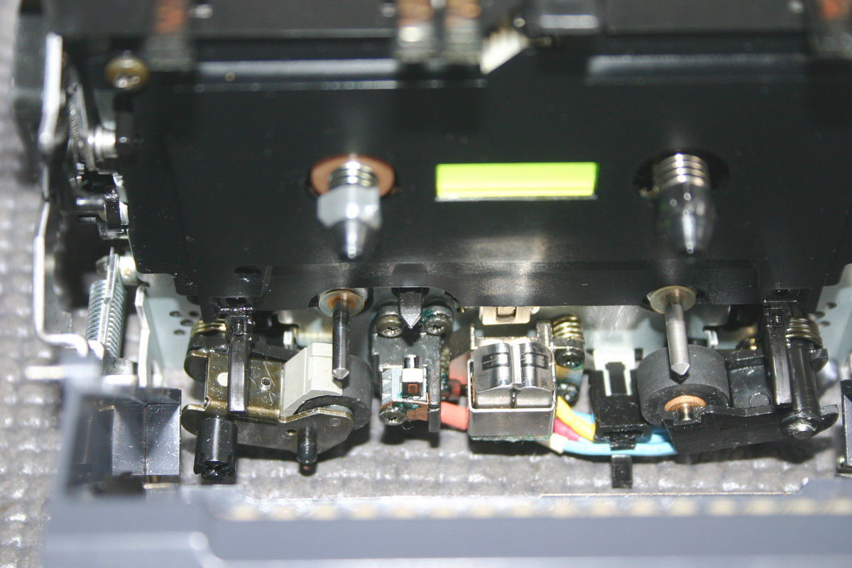

schau mal nach ob der Kopfschlitten nach oben fährt, hatte mal eins da war die innere Blende falsch montiert und hat den Kopfschlitten behindert.

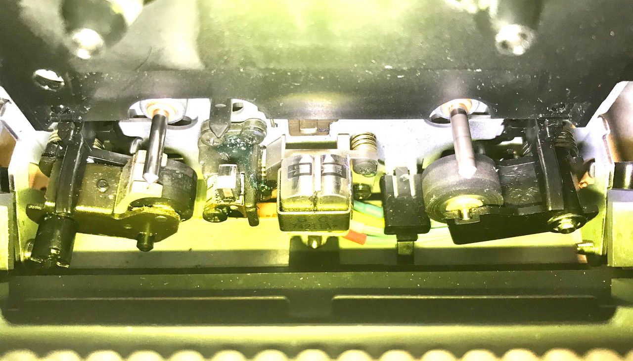

der Schlitten fährt nicht vollständig nach oben, kontrollier mal die innere Blende hinten im Cassettenfach
rechte Seite nicht richtig drinn, Schlitten fährt nicht vollständig hoch.
so muß das aussehen

Soweit ich das sehen kann ist die Blende ordentlich drinnen.

Irgendwie habe ich den Eindruck, beide Capstan Wellen sitzen zu weit hinten, das passt nicht zur Position der Andruckrollen. Jedenfalls im Vergleich zum Bild von Karsten, aber das kann auch eine Täuschung durch die Perspektive sein.
Ich würde das Laufwerk noch einmal ausbauen und ganz genau checken, oftmals steckt die Tücke ja im Detail.

>charlymu: Ich denke die Optik täuscht. Die rechte hat eine fixe Position die durch den Splint gesichert wird. Die linke kann man verstellen, schaut aber für mich okay aus.

Die Blende ist nicht richtig drinn!
beide Seiten sind nicht hinter den Kunststoffscheiben die bei Dir auch fehlen

>Der Karten: Also die Blende sitzt definitiv richtig. Die ist oben auch mit 2 Schrauben angeschraubt und unten eingerastet.
Die Kunststoffscheiben fehlen, das ist korrekt, an dem wird es aber nicht liegen.
Meiner Meinung nach fährt auch der Schlitten vollständig nach oben.
Es muss also an etwas anderem liegen.

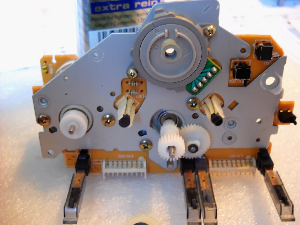

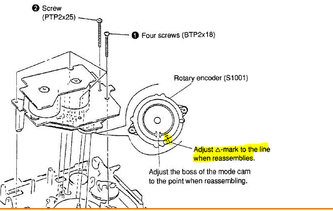

Überprüfe die folgenen Markierungen am Laufwerk. Stimmen diese nicht fährt der Kopfschlitten nicht hoch.
Die Makierung (Linie) auf der schwarzen Kurvenzahnrad muss wie auf dem Foto stehen.
Sie muss zur Spitze am weißen Keil (oben rechts) zwischen den beiden Zahnrädern zeigen.
Die Makierungen (Dreieck und Strich) am Drehgeber müssen so aussehen. Die drei Schalter (rechts) dürfen beim Zusammenbau
nicht eingeklemmt/beschädigt werden. Diese werden beim Öffnen und Schließen des Cassettenfaches (weißes Kurvenzahnrad) betätigt.
Der kleine Zapfen auf der schwarzen Kurvenscheibe sitzt nach richtigem Zusammenbau in der Kreisunterbrechung der Drehgeberscheibe.

Ich hab das Problem jetzt lösen können.
Danke an System-64 der mir hier den richtigen Tipp gegeben hat. Ich dürfte beim Zusammenschrauben nicht auf die Stellung der Zahnräder geachtet haben.
Ich hab das Teil jetzt nochmals zerlegt und die Zahnräder anhand der Fotos von System-64 eingestellt. Nun funktioniert es.

Wenn Du es aber total zerlegst hättest Du auch im SM sehen können das die Markierungen (die Ralf hier gepostet hat  ) beim Zusammenbau wieder so stehen müßen.
