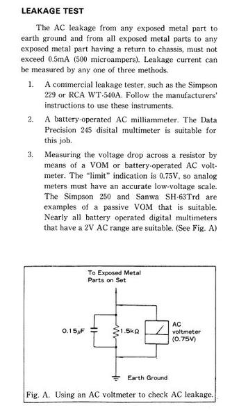

Im SM ist mir allerdings gleich auf der ersten Seite dieser Leakage Test aufgefallen.
Ich muss leider eingestehen, dass ich diesen Test noch nie gemacht habe.
Habt ihr mir ne praktische Anleitung wie man das an diesem SONY macht?
Grüße Jaro

Ist genauso einfach, wie dort beschrieben:
AC mA einstellen, die Minusklemme an den Schutzleiter und mit der anderen Spitze die Metall- bzw. Gehäuseteile berühren. Weniger als 0,blablups mA können da messbar sein, meistens von Ableitkondensatoren stammend. Ist es mehr, müsste geschaut werden, woher der Strom stammt.
Die Messspitze muss schon spitz sein, damit ggf. die Lackschicht durchpiekst werden kann, was sich auf der Unterseite bzw. der nicht sichtbaren Seite empfiehlt.

Mit diese Prüfung (DIN-VDE0701) soll nach Reparatur und/oder Instandsetzung die elektrische Betriebssicherheit des Gerätes überprüft werden.
Ob Du das als Privatperson in deinem Umfeld machst musst Du selber entscheiden ( zu empfehlen ist es aus meiner Sicht), zumal sich aber auch die Frage stellt, ob Du das überhaupt darfst - formal nur, wenn du eine Elektrofachkraft bist.
Mit der Prüfung könnte man z.B. kontrollieren, ob beim Zusammenbau des Gerätes irgendwelche spannungsführenden Teile eingeklemmt und deren Isolation dabei beschädigt wurde.
Heutzutage nimmt man für solche Messungen des Ableitstromes meist Leckstrom-Zangen, da man damit den Grenzwert von 0,5mA (bei Geräten ohne Schutzleiteranschluss) oder 3,5mA (bei mit SL-Anschluss) sehr sicher und in allen Betriebszuständen direkt detektieren kann.
