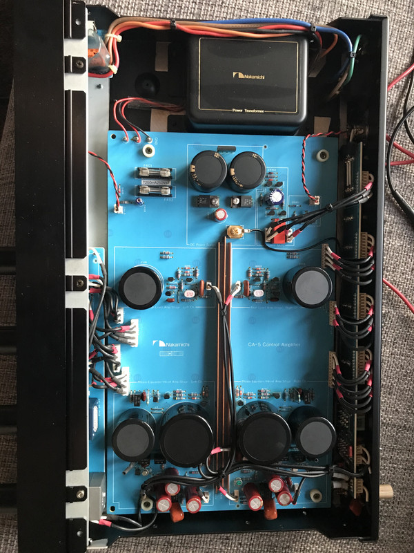

Aus welchem Grund ist z.B. ein CA5E SK1?
Sieht mir alles recht gut isoliert aus, mit großen Abständen zum Gehäuse.... Oder muss das Gehäuse um die SK 2 zu erfüllen, zusätzlich noch mit Isolationsmatten ausgestattet sein?

Das hat mit dem verbauten Transformator zu tun.
