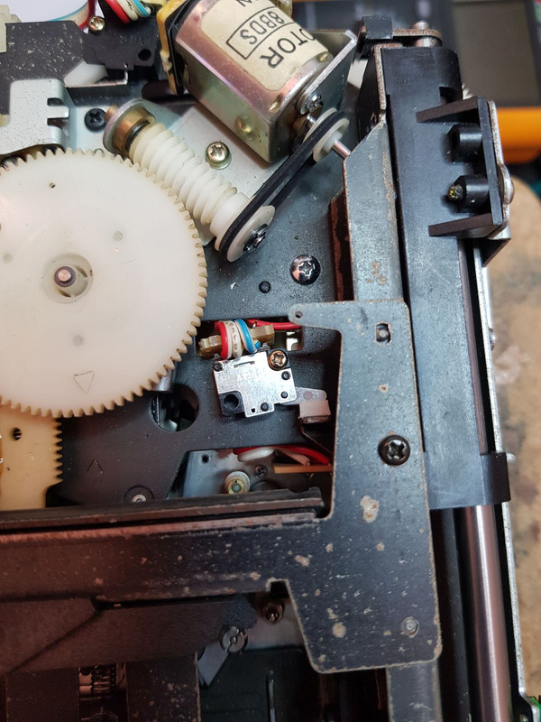

Ich suche auch ein Schütz für den Lademechanismus des DTC-1000ES.
[Bild: 20210424-185358.jpg]
[Bild: 20210424-185411.jpg]
