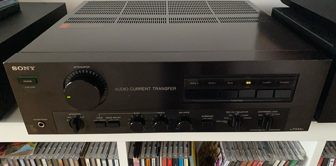

Guten Tag! Ich bin der Sony TA F444ES, und musste, wegen einem leichten 100Hz Brumm am linken Kanal des KH Ausgangs, die letzten 20 Jahre im Keller meines Besitzers verbringen. Nun hat er mich endlich repariert und ich darf jetzt jeden Tag schöne Musik verstärken.
Meine Spezialität ist dynamikreiche Musik. Ich hab einen Doppel-Mono Aufbau komplett mit getrennter Spannungsversorgung, eigene Trafowicklung für jeden Kanal, und Strom- anstatt Spannungsverstärkung:
[Bild: Sony-444.jpg]
[Bild: Sony-TA-F444-ES.jpg]
Hier mit einem fast gleichaltrigen Zuspieler.
Und ich als Besitzer muss noch ein paar Kommentare anfügen:
Ich glaubte nicht an Verstärkerklang. Bis jetzt dachte ich, dass jeder vernünftige Verstärker ziemlich gleich klingt.
Dieser Sony klingt aber definitiv anders, vielleicht besser als meine Yamaha, Revox und etc.
Dynamische Musik ist mit diesem Verstärker noch dynamischer. Bei Musik die dem Loudness War zum Opfer gefallen ist, konnte ich keinen Unterschied erkennen.
Konnte das aber nicht glauben, und hab folgenden Versuch durchgeführt.
Signal vom CD Player aufgesplittet, dann in je einen Verstärker, in diesem Fall Sony TA F444 und Yamaha AX1070.
Am Ausgang jeweils den linken Kanal mit Dummy Load in einen AD Wandler auf den Laptop aufgenommen.
Dann bei einem Kanal die Phase umgedreht und Mono abgespielt. Der Pegelton hat sich vollkommen ausgelöscht, die Musik danach aber nicht.
Damit ist bewiesen, es gibt einen Verstärkerklang...

Frage an den Sony TA F444ES: Ist Doppel-Mono nicht eigentlich auch genau genommen separate Trafos und nicht nur eigene Trafowicklung im gemeinsamen Transformator?
Dann klingt es nämlich noch ...  Floet

Schöner schlichter Verstärker, kann sogar Phono MC…gefällt mir.
Viel Spaß damit!

Eigentlich müssten es 2 getrennte Trafos sein. Aber irgendwo kommt der Doppel-Mono zusammen auf eine Stromversorgung, spätestens bei der Steckdose...
(12.03.2023, 21:37)Norbsi schrieb: Eigentlich müssten es 2 getrennte Trafos sein. Aber irgendwo kommt der Doppel-Mono zusammen auf eine Stromversorgung, spätestens bei der Steckdose...
Oh nein, bitte bring die Hersteller nicht auf die Idee, zwei Stecker anzubringen.
Floet

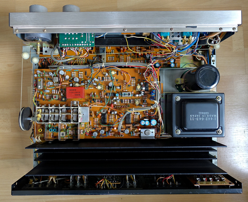

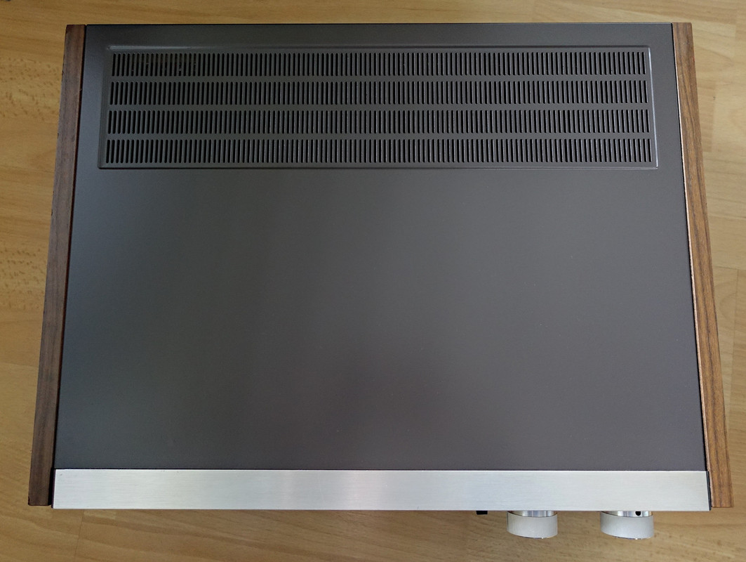

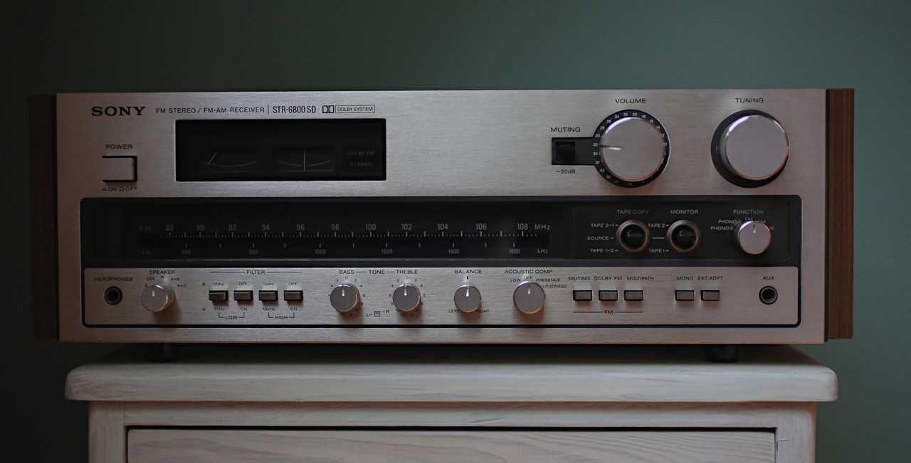

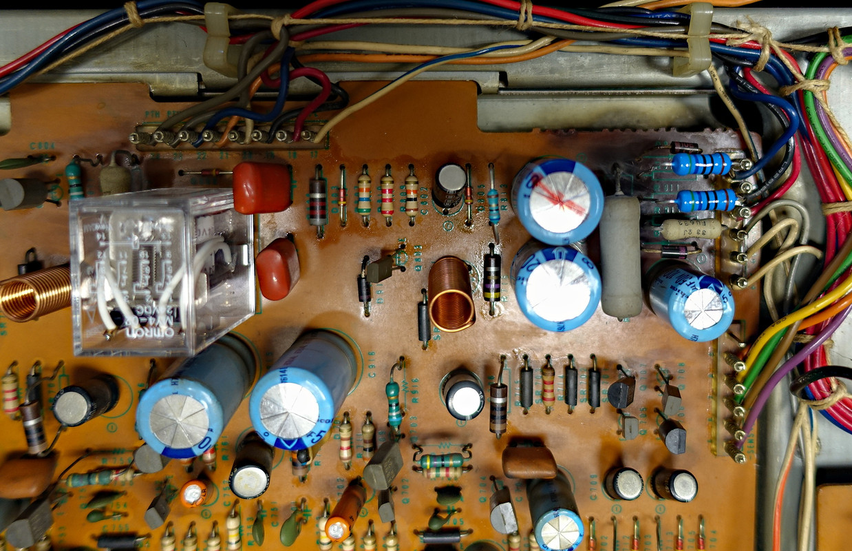

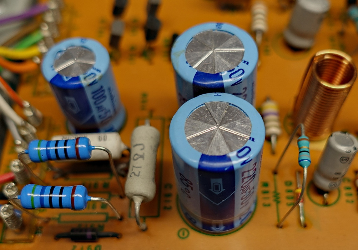

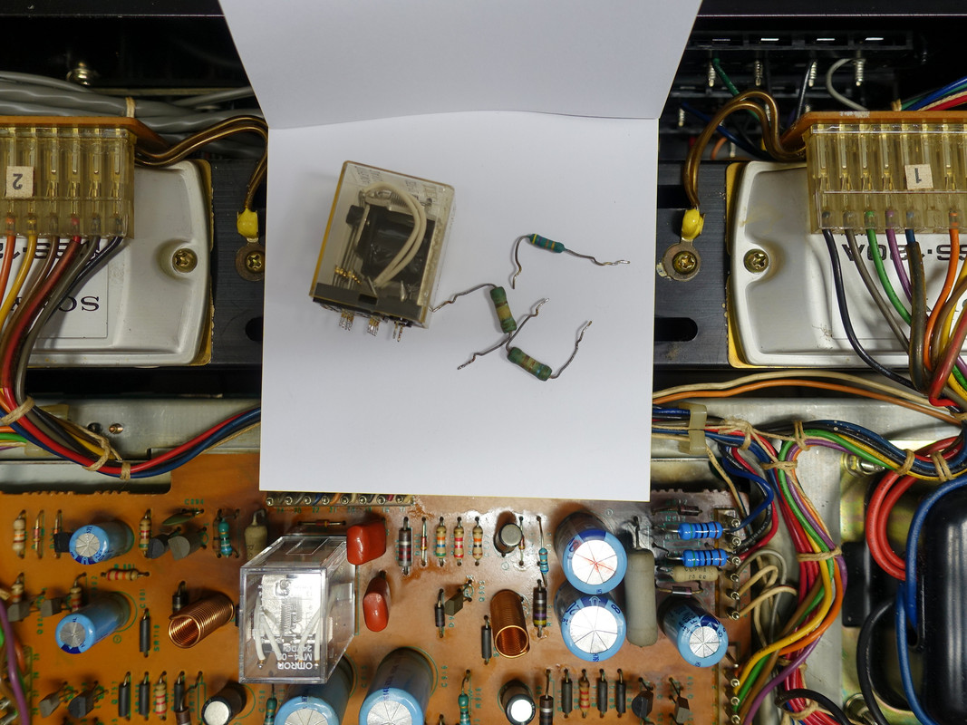

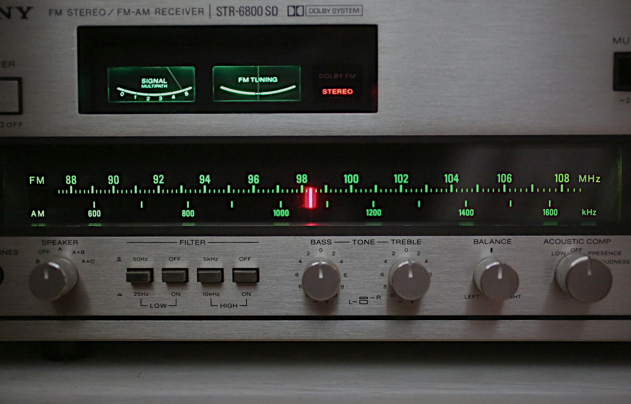

Sony STR-6800SD. Mit neu lackierter Haube in Mattbraun. Gefällt mir ausgesprochen gut. Relais erneuert und drei angekokelte Widerstände durch stärkere mit gleichem Wert ersetzt. Kohleschicht gegen Metallfilm zudem. Besonderheit: Sony Köln hat seinerzeit Dolby FM stillgelegt/entfernt. Auf Kulanz - weil es das ja nie geben würde. Warum man das als Käufer damals hat machen lassen? Keine Ahnung.

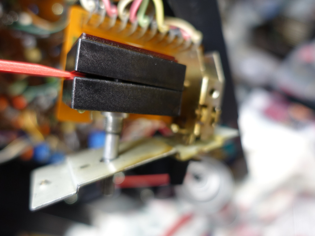

Alps-Poti für Lautstärke geöffnet und mit Deoxit Fader Lube behandelt. Dafür muß die kleine Platine gelöst werden. Nun wieder einwandfrei.

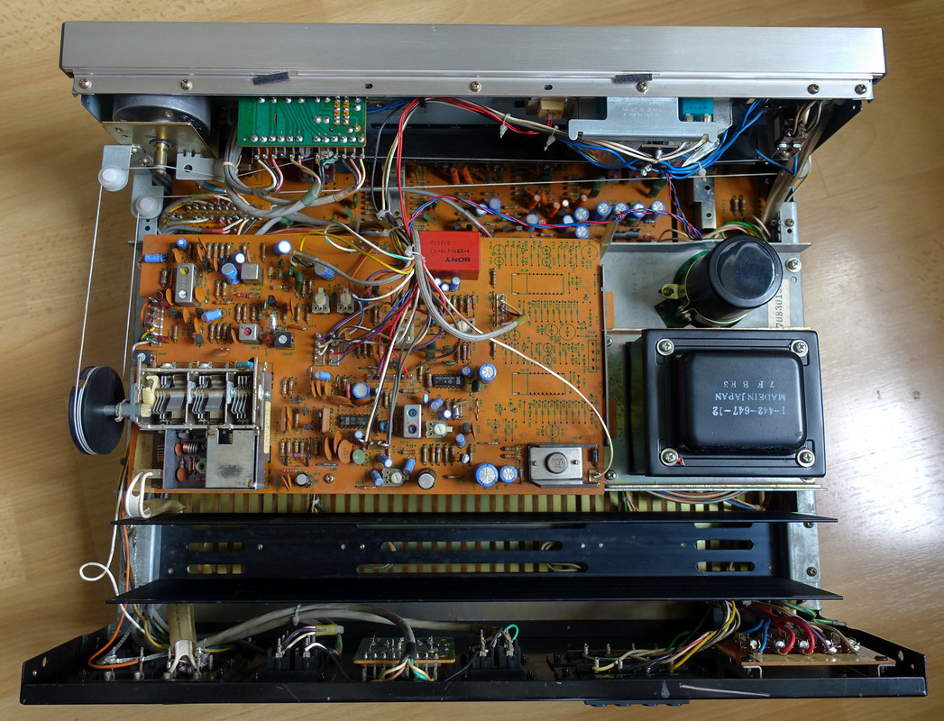

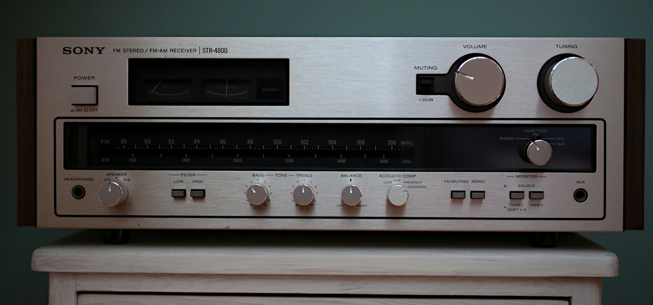

STR-4800. Gerade fettich geworden. Nummer zwei ist auch schon in der pipeline. Ein 5800 wartet ebenfalls auf Fertigstellung. Da ist allerdings die Glasscheibe der Front gebrochen. Die werde ich durch 2mm starkes Acrylglas ersetzen. Allerdings habe ich noch nie in Acryl gebohrt...
