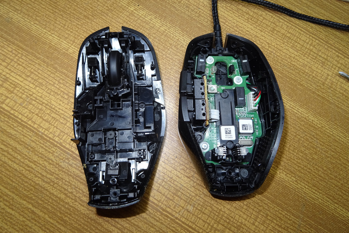

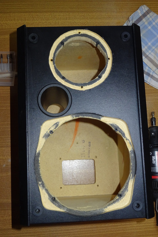

Heute kam Holzkitt für die unebenen Ausfräsungen der Heco-Gehäuse rein. Dachte mir, wenn ich die LoFi-Möhren schon hier einstelle, dann sollte ich versuchen vorbildlich zu sein. Aber vorher noch etwas anderes. Der linke Taster meiner dreizehn Jahre alten Maus scheint eine überlastete Lötstelle zu haben, die gelegentlich aus drag drop macht. Bevor noch etwas Schlimmes passiert - schaumamma.
![[Bild: m2.jpg]](https://i.postimg.cc/cCBvyMSL/m2.jpg)
erstaunlich sauber nach 50000 Stunden zocken

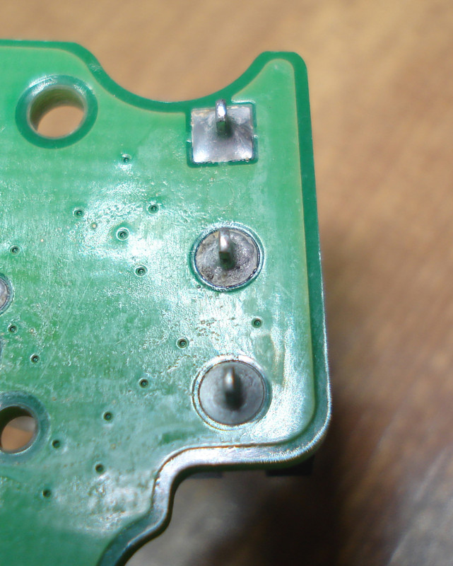

![[Bild: m4.jpg]](https://i.postimg.cc/YS0Y6Vwf/m4.jpg)
mit der Handlupe sieht man es besser, hier sind mittig ringsum Haarrisse

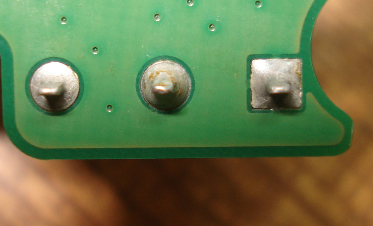

![[Bild: m5.jpg]](https://i.postimg.cc/sfkmVVRF/m5.jpg)
nacher
hab die Schalter noch gespült aber denke, es war die Lötstelle, weil alles wieder gut

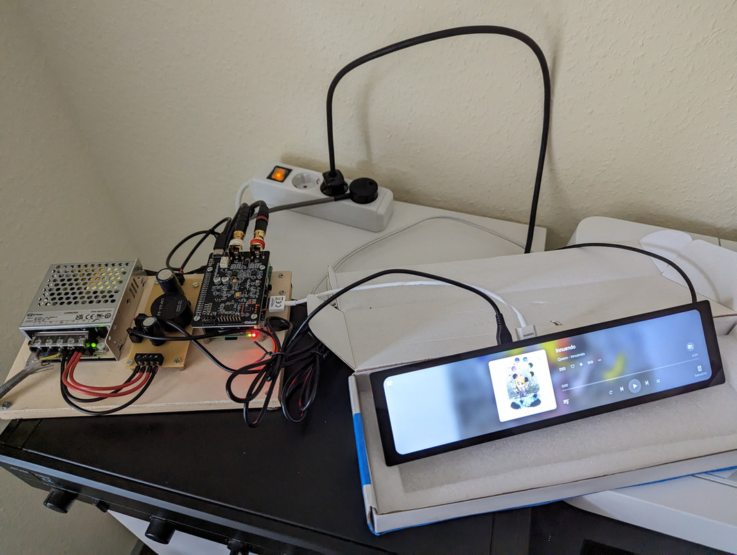

Hallo!
Inspiriert von „Zappelzeiger“ – Thread entstand bei mir das Bedürfnis nach „Zapplern“. Mir gefallen die wunderschönen Zeiger von Technics Endstufen. Leider hab ich kein passendes Gerät (unzureichendes Budget). Doch mit einem Raspi und Display lassen sich "Zappler" virtuell realisieren.
Eine gute Anleitung für die Bastelei "Virtuelle Zappelzeiger" bietet Heise: https://www.heise.de/hintergrund/Schicke...12572.html
Bei der Intbetriebnahme der Bastelei ist der Umgang mit SSH und ein paar Basis Linux Kommandos erforderlich.
Zuerst die Hardware testweise zusammenwasteln:
Komponenten:
Raspi 3
Audiophonics DAC
Waveshare 11.9 inch Touchdisplay
Nach einer Stunde läuft auch das "Peppymeter"
In meinem Fall zickte das PlugIn und wollte nicht starten, da die Größe (in Pixel) des Skins in config.txt von Peppymeter fehlte.
Peppymeter-Konfig-Datei:
Code: /data/plugins/miscellanea/peppy_screensaver/peppymeter/config.txt
Ein passendes und wohnzimmertaugliches Häuschen kommt irgendwann ...
Bis dahin bleibt der Testaufbau im Karton, weil nicht sicher für den Betrieb mit Kindern und Haustieren
