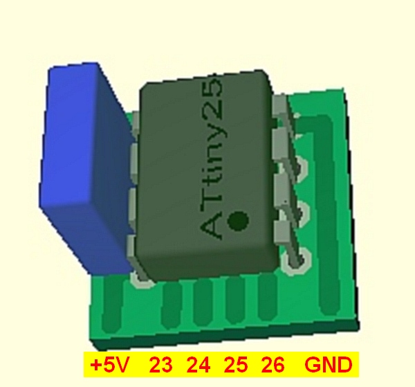

Ich habe heute ein paar Mini-Platinchen für die ATtiny bestellt, sodass man die
Anschlussdrähte leichter anlöten kann und die nicht ans IC anlöten muss.
Ein kleiner Stützkondensator für den µC kann auch nicht schaden und macht
auch etwas längere Anschlussdrähte elektrisch unkritischer.
Wahrscheinlich werde ich dieses Platinchen mit bereits montiertem ATtiny, dem C und
passenden Anschlussdrähten mit Epoxiharz für Elektroverguss in ein kleines Modulgehäuse
vergiessen und dann alles mit einem doppelseitigen Klebepad versehen, was die Montage
nochmal vereinfachen dürfte (sofern das von den Anwendern gewünscht wird).
Vallentin hatte dieses Vorhaben schon ausdrücklich begrüsst.

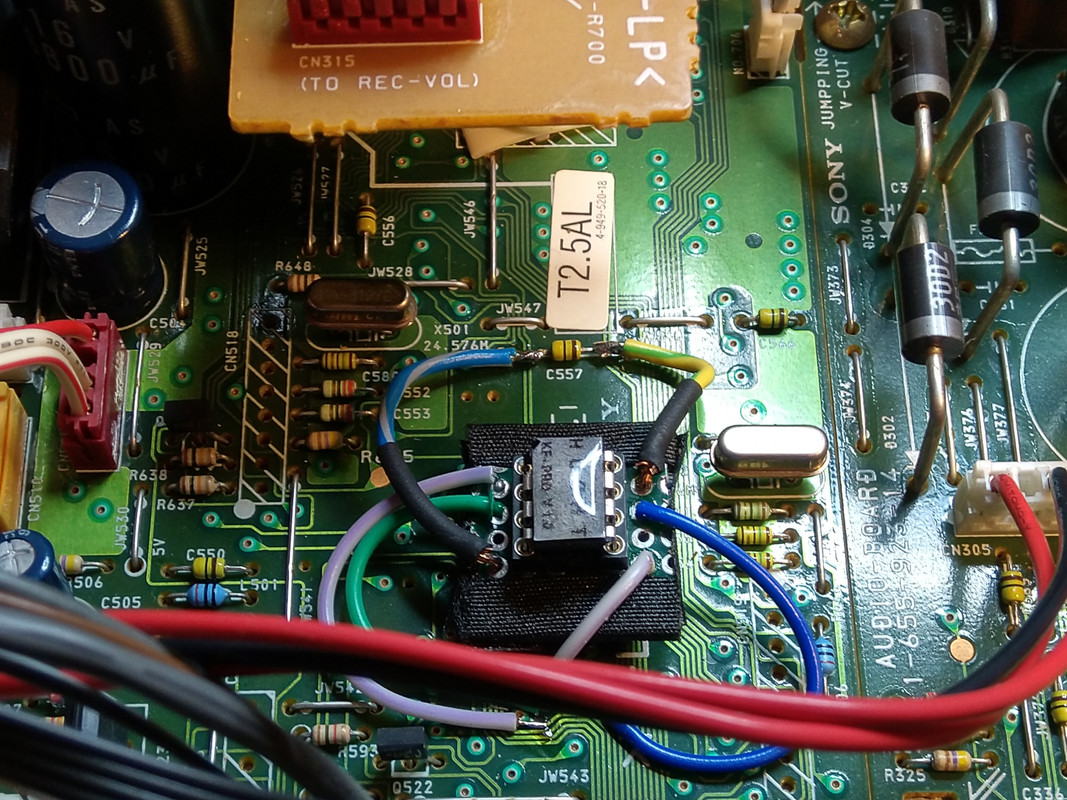

![[Bild: IMG-3887.jpg]](https://i.postimg.cc/sfQQ4Pfw/IMG-3887.jpg)
Und dank Material von Axel ist nun auch der A8, der als Platinenspender herhalten sollte, ausgestattet. Der kriegt nun noch eine Laufwerkkur und wird dann ebenfalls wieder mitmischen!
Sorry, dass die Platine da so schief liegt, aber beidseitiges Klebeband entwickelt manchmal eine Eigendynamik!

I might add, never, under no circumstance solder directly on the vias. Sure, some of them have a riveted solid core, but, better be safe than sorry.
And use 30AWG Kynar PVDF coated wrapping wire if you can source some. It's perfect for this kind of job.
If possible, not Aliexpress PTFE coated "Kynar".
Soldering temperature is also very important.
I use 190C maximum on those thin traces. Give them more and they will exfoliate like a banana.
Ofcourse, it doesn't hurt to practice your soldering skills first on a junk board. Preplan your attack angle
Cheers!

(22.11.2023, 17:42)vallentin schrieb: ...And use 30AWG Kynar PVDF coated wrapping wire if you can source some...
Ich hatte DAT-Tommi bei der Abholung seines A9 schon ein paar Meter versilberten
AWG26 Schaltdraht (ca 0,4mm) mit Kynar-Isolation mitgegeben.
(22.11.2023, 17:42)vallentin schrieb: .... If possible, not Aliexpress PTFE coated "Kynar".
Teflon (PTFE) isolierten Draht / Litze würde ich aber wegen der besseren Temperaturfestigkeit
und der höheren Chemikalienresistenz jederzeit Draht / Litze mit Kynyar-Isolierung vorziehen!
Man muss beim Einkauf vielmehr höllisch aufpassen, dass einem nicht einfacher
Kynar-Draht als "Teflon" angedreht wird, was in der Regel auch deutlich teurer ist.
(22.11.2023, 17:42)vallentin schrieb: Soldering temperature is also very important.
190C ???  Du meinst wohl 390°C.
(22.11.2023, 17:42)vallentin schrieb: ...never, under no circumstance solder directly on the vias.
Bitte keine technischen Märchen !
Via-Durchkontaktierungen aus Kupfer bei FR4-Leiterplatten (Glasfaser-Epoxi) sind völlig
problemlos lötbar und unterscheiden sich in rein Garnichts von den Durchkontaktierungen
zum Befestigen der bedrahteten Bauteile.
Der Herstellungsprozess und die Löteigenschaften sind exakt(!) die selben.
Nur die Durchkontaktierungen auf der Basis von Leitlack sind nicht lötbar.
Not macht erfinderisch.

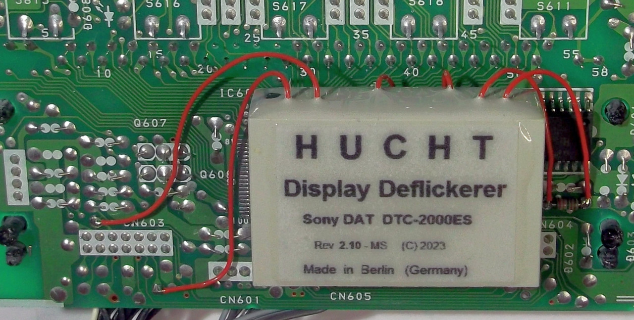

(09.08.2023, 11:50)HUCHT-Tec schrieb: ![[Bild: SONY-DTC-2000-MODUL-01.jpg]](https://i.postimg.cc/NGrGyJGt/SONY-DTC-2000-MODUL-01.jpg)
.....Auf jeden Fall stellt aber dann das Deflickerer Modul im Hintergrund immer den durchgehenden
Betrieb des DAT weitgehend sicher. Die Schaltung des Moduls ist bereits getestet und funktioniert gut.
....Ich bin jetzt sehr gespannt auf den Ausgang der Erprobungen mit den Tastern, halte den Erfolg
aber für recht wahrscheinlich.....

Zwischenzeit entworfen, in Musterstückzahlen von Hand gefertigt und in zwei Displaybaugruppen
mit ziemlich defekten Serientastern sehr efolgreich getestet und messtechnisch bestätigt...
Dieses zweite Modul (Switch Rescuer) bildet mit dem Display-Deflickerer eine funktionale Einheit
und ersetzt die zuvor gezeigte Nachrüstung der Taster mit einem Widerstand und einem
Chipkonensator pro Taster....
.... Es bietet nach den durchgeführten Messungen eine deutlich höhere elektrische Selbstreinigung
der problematischen Kontaktoberflächen.
.... Ein Modul überwacht und stabilisiert die Programmausführung der System-Firmware und das
zweite Modul sorgt für die elektrische Selbstreinigung der Schaltkontakte der Taster und für das
Regenerieren von vergammelten Tastern mit defekten Kontakten.....
Tasterprobleme und Abstürze des Displaycontrollers dürften damit der Vergangenheit
angehören.
![[Bild: DTC2000-Switch-Rescuer-Albert-02.jpg]](https://i.postimg.cc/vZBQLf37/DTC2000-Switch-Rescuer-Albert-02.jpg)

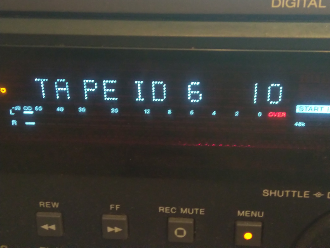

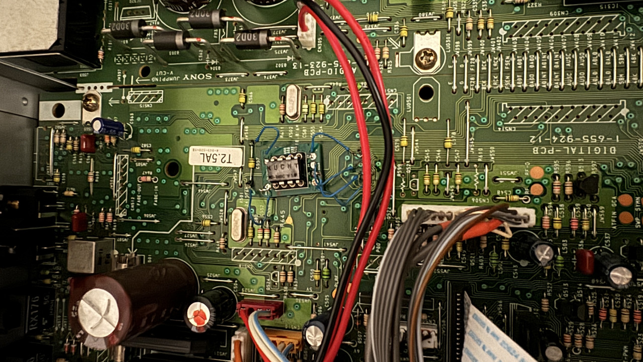

(24.10.2023, 09:27)HUCHT-Tec schrieb: Gasmann hatte mich gestern noch auf folgendes Problem bei bestimmten Pro-DAT hingewiesen:
Zitat:..... Zur Menüeinstellung im R-500/700:
Die Copy ID6 für Aufnahmen lässt sich für digi In nur für die Formate AES/EBU
und coaxial IEC-958-1 für Sendestudios festlegen.
Ist das empfangene Digitalsignal.... ein Consumerformat, lässt es sich auch
bei empfangener Copy ID6=10 aufnehmen,
es wird aber wieder Copy ID6 auf "10" gesetzt.
Nur beim Empfang von "00" wird auch "00" gesetzt.
Das gilt auch für den R-300, nur dass er eben keinen AES/EBU Anschluss hat....

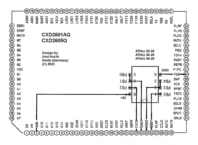

Um lediglich das leidige Problem mit der ID6 final zu beheben, wäre bereits ein ATtiny mit
einer deutlich abgespekten Version meiner Beta-Firmware ausreichend, die zudem noch über
den gesamten Frequenzbereich von EXCK ( ab 500 kHz bis 1600 kHz ) lauffähig wäre und dabei
auch die nötige zeitliche Präzision hätte. ===> ist bereits in Arbeit.
Also ein "Knackfloh-PRO" für alle Pro-DATs mit CXD2601AQ / CXD2505Q / CXD2607Q.
Die nötige Verdrahtung wäre identisch.
Ich schicke Gasmann davon mal ein DIP8-Exemplar mit Fassung zum Ausprobieren.
Endlich bin ich dazu gekommen dieses Exemplar einzubauen
Opfergerät war ein R-500
Funktioniert natürlich einwandfrei

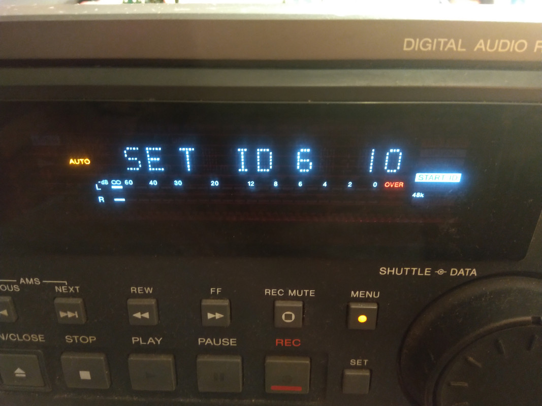

Menüeinstellung extra auf "10" gesetzt und mit Analogaufnahme getestet.
Vor dem Einsetzen des Flohs
Und wenn er drin ist
Anschließend noch mit Aufnahme via Digi In Consumerformat geprüft: >immer "00" egal wie es rein kommt

(10.12.2023, 17:00)gasmann schrieb: (24.10.2023, 09:27)HUCHT-Tec schrieb: ....ein "Knackfloh-PRO" für alle Pro-DATs mit CXD2601AQ / CXD2505Q / CXD2607Q.
..Ich schicke Gasmann davon mal ein DIP8-Exemplar mit Fassung zum Ausprobieren.
Prima ! Danke für den Test.
Dann ist die einwandfreie Funktion auch dieser Firmwareversion bestätigt und die ATtinys
mit dieser Firmware können jetzt auch wie die Version für Consumer-DAT in kleine Module
mit vormontierten Anschlussdrähten vergossen werden.
Für den Einbauer sind sie damit leichter montierbar und sind dann auch elektrisch isoliert.

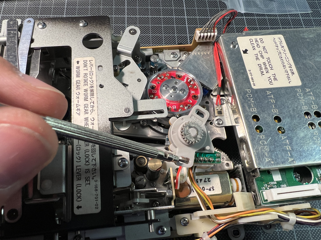

Heute mal wieder eins von Axels Metallzahnrädern für den Rotary Encoder verbaut und einen weiteren 70xx gerettet:
Sony PCM-7010, 7030, 7050, 7040, R500, 2700A, 2500A, 3324A, 1610, 1630 VO-5630DA, F1 SL-F1E, 701ES SL-C9ES RTW AD-2, DTC-1000ES, 300ES, TCD-D10, TCD-D10 Pro II, TCD-D8, Fostex D-20B, D-10, PD-4, Tascam DA-30, Panasonic SV-3700, Otari DTR-7, HHb PortaDAT PDR 1000 TC Plus, RS DAT 1000, Otari DTR-90T

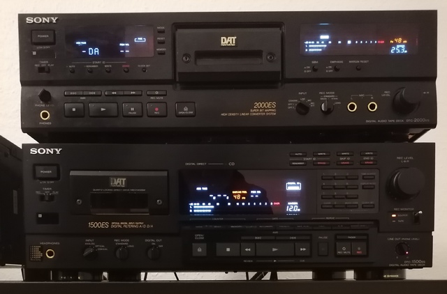

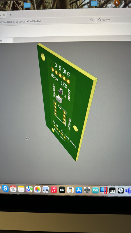

(08.12.2023, 16:19)HUCHT-Tec schrieb: Kurze Info zum Kollegen Swobi: Danke Axel für die gegebene Info.
Mein Lappi läuft immer noch nicht richtig, habe keinen Zugriff auf meine Mails. Aber seit eben komme ich zumindest hier wieder rein.
Ich habe in zwei DTC-2000 die Deflickerer Module drin und melde 100% Erfolg.
Dieser hier mit Swoboda Mod. gibt aber kein Signal am Line- u. KHV Ausgang aus. Grund dafür wird noch gesucht.
Hier gerade im Test der Grundfunktionen mit Analogeingang.

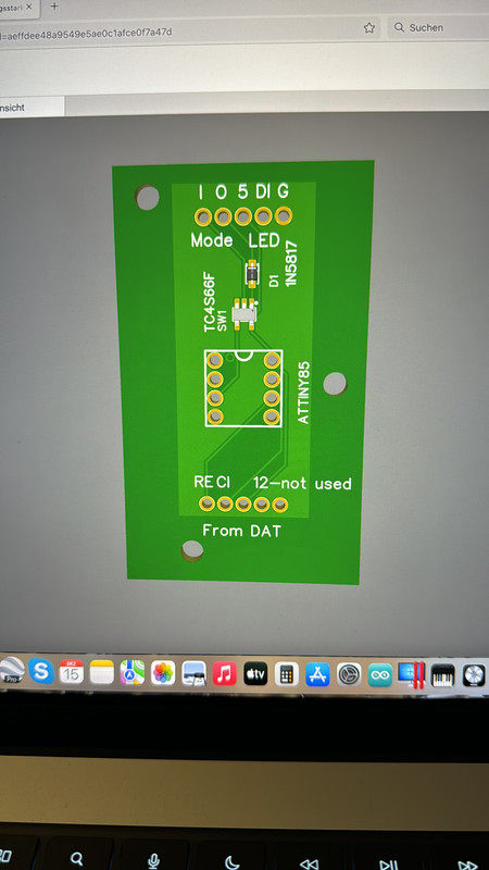

Das I Tüpfelchen wäre, wenn der Aufdruck auf den Modulen der Einbaulage nach nicht auf dem Kopf stünde.
Beiträge: 950
Thanks Received: 1.141 in 403 posts
Thanks Given: 455
Registriert seit: Sep 2015
17
16.12.2023, 16:15
(Dieser Beitrag wurde zuletzt bearbeitet: 17.12.2023, 16:07 von HUCHT-Tec.)
(16.12.2023, 14:29)Swobi schrieb: Das I Tüpfelchen wäre, wenn der Aufdruck auf den Modulen der Einbaulage nach nicht auf dem Kopf stünde.
Die Ausrichtung der Schrift auf meinen Modulen orientiert sich bewusst an dem originalen Sony-Bestückungsaufdruck
auf der Displayplatine und das wird auch künftig so beibehalten:
(08.12.2023, 16:19)HUCHT-Tec schrieb: ....
(10.09.2023, 08:30)Mapo schrieb: ....ich möchte einmal ein Feedback zu meinem DTC-2000ES geben der den Prototyp des
Hucht Deflickerer eingebaut .... bekommen hat.
Nach etwas über einen Monat ist die Bedienung weiterhin unauffällig.
Das Problem ist zu keinem Zeitpunkt... aufgetreten,
....auch nicht bei erstmaliger Bedienug nach einer Woche Ruhezeit.
Also nochmal: Ich bin mit dem Ergebnis sehr zufrieden! ....
digitalo:
Zitat:...Alle bisherigen "Lösungen" auch von gewerblichen Anbietern scheinen nicht dauerhaft
zu funktionieren.
Darum hat sich auf mehrfachen Wunsch unser hochgeschätzter Entwickler Axel Hucht
aus Berlin dieser Problematik angenommen.
...Ich habe die Module in zweien meiner DTC-2000 verbaut. Damit ist das Problem beseitigt.
(15.12.2023, 23:46)Swobi schrieb: ....Ich habe in zwei DTC-2000 die Deflickerer Module drin und melde 100% Erfolg.
Dann kann ich die Erprobungsphase damit abschliessen und nach den erfolgreichen Tests durch
mehrere Betatester jetzt die Module aus der handgefertigten Erstauflage als reguläre Ware anbieten.
(solange der Vorrat reicht, voresrt nur mit Einbau durch mich in eingesandte Frontpanel, reiner Privatverkauf).
Da nach allen mir vorliegenden Informationen die Wahrscheinlichkeit für einen 2000er-Nutzer relativ
hoch ist, früher oder später von dem leidigen "Displayflackern" betroffen zu werden (selbst nach
bereits durchgeführten "Reparaturen", auch teuren gewerblichen), ist es meiner Ansicht nach sehr
ratsam, nicht erst bis zum bis zum bitteren Ende des Ausfalls des Displays zu warten, sondern bereits
rechtzeitig(!) den DAT mit meinen beiden Modulen upgraden zu lassen. (z.B. anlässlich von Wartungsarbeiten)
Damit kommt man dann garnicht erst in die Situation, dass irgendwann plötzlich die Tastatur und damit
das ganze Gerät ausfällt und man kann diese potentielle Baustelle somit getrost vergessen.
Bei der Gelegenheit kann man natürlich auch gleich eins meiner neuen und auch erfolgreich getesteten
Module mit den ATtiny einbauen, um auch das leidige ID6-Problem von Grund auf zu beheben.
Der Einbau ist beim 2000er besonders einfach, da der Einbauort sehr leicht zugänglich ist und das
Leiterplattenmaterial der betreffenden Platine aus Glasfaser-Epoxi besteht, was beim Löten rel. unkritisch ist.
Die Vorstellung der ab sofort bei mir verfügbaren ATtiny-Module erfolgt hier in Kürze.
Aus technischer Sicht sind solche Vorsorgen also absolut ratsam und so grundlegende und wirksame
Problembeseitigungen sind auch ganz sicher dem Wiederverkaufswert des Gerätes nicht abträglich.

Hier mein zweiter 2000er in der Version ohne Switch Rescuer. Aber mit ersetzten Mikrotastern, die vorher nur kurzfristig Abhilfe schafften.
Bei der ersten Inbetriebnahme hatten die Befehlstasten teilweise keine Funktion, oder es trat für etwa 1/4 - 1/2 Sekunden das Flackern noch auf.
Nach etwa 20 maliger Tastenbetätigung direkt hintereinander wurde das immer weniger, bis es ganz aufhörte. Ab dann funktionierte alles einwandfrei.
Und es tritt auch nach längerer Betriebsruhe nicht mehr auf. Also auch hier alles bestens.
Sobald die Anschlusspunkte für die ATtiny Module klar sind, werde zumindest einen 2000er ebenfalls damit ausrüsten.
Man könnte fast sagen, das der 2000er so ausgerüstet jetzt erst richtig interessant wird. Wenn dazu noch eine qualifizierte Laufwerksüberholung stattfindet, ist das eine Top Maschine.

Die Anschlüsse sind doch völlig klar.
Jedem einzelnen Modul ist in der Verpackung eine schriftliche Info zu den herzustellenden
Anschlüsen beigefügt: (Etwa nicht gelesen?  )
Zitat:![[Bild: ATtiny-25-20-Fertigung-Modul-Rev-4-0-68-Anschluss.jpg]](https://i.postimg.cc/0Q9qM7rJ/ATtiny-25-20-Fertigung-Modul-Rev-4-0-68-Anschluss.jpg)
Übrigens hatte ich das auch hier bereits mehrfach und völlig eindeutig gepostet:
(22.11.2023, 10:23)HUCHT-Tec schrieb: ....
![[Bild: ATtiny-25-20-PCB-13-x-13-07.jpg]](https://i.postimg.cc/xjw8XT8p/ATtiny-25-20-PCB-13-x-13-07.jpg)
(19.10.2023, 15:24)HUCHT-Tec schrieb: ... Es wären folgende Arbeiten nötig:
![[Bild: ATtiny-45-20-Montage-06.jpg]](https://i.postimg.cc/d3xNbCNK/ATtiny-45-20-Montage-06.jpg)

(17.12.2023, 21:12)Swobi schrieb: ...Sobald die Anschlusspunkte für die ATtiny Module klar sind,
werde zumindest einen 2000er ebenfalls damit ausrüsten....
Du kannst mir auch gerne ein loses 2000er Mainboard herschicken.
(Sofern die Portokosten Deinen Geldbeutel nicht überstrapazieren.)
Dann baue ich da so ein ATtiny-Modulchen in elektrisch und löttechnisch sinnvoller Weise drauf.
Natürlich mache ich dann auch eine Fotodokumentation davon.
Dann gibt es so auch für andere Einbauer ein Ansichtsmuster für den Einbau beim 2000er.

Habe nun auch Spaß an der ATTiny-Programmierung gefunden und meine "intelligente" Schachtbeleuchtung nochmal überarbeitet. Keine Trimmer mehr, die finalen Platinen sind in Mache:
