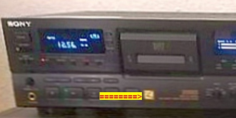

(24.02.2024, 19:13)Swobi schrieb: ...Habe weder...., noch besitze ich Geräte, auf deren Fronten irgendein Tuner Plastikschildchen klebt.
Soso, und was ist das hier auf deinem gepostetem Foto von deinem 2000er ?
[Bild: DTC2000-Swoboda-Front-02.jpg]
Not macht erfinderisch. Floet
Das ist ein Metallemblem, kein suggestiv entwertendes Plastikschildchen. Gerade bei diesem Gerät ist da ein winzig kleiner silberner Kratzer drauf. Ich kann versuchen, eine Makroaufmahme zu machen, falls Dir das mündliche nicht reicht. Als ich das Gerät bekam, wollte ich das natürlich auch sofort genau wissen. Auch die Fühlprobe bestätigt das. Es ist kaltes Metall. Und um die fehlende "Suggestion" auch gleich mit aufzuklären: Ich hatte das Gerät vor vielen Jahren schon als günstig und defekt aus einem Nachlass von unwissenden Erben erworben. Also keinen "Swoboda Zuschlag" bezahlt.

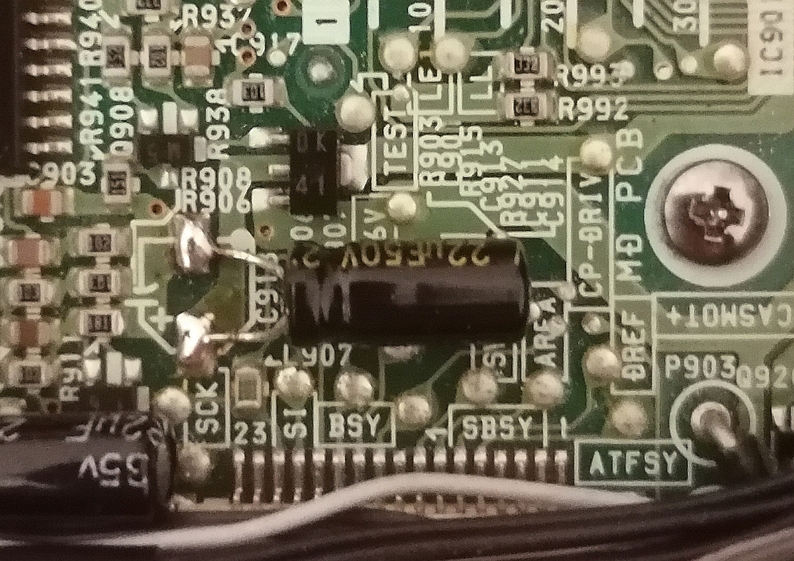

Hier nochmal die Laufwerksplatine. Elko C 918  und seine Lötkontakte werden brutal heiß. Das Spulen der Cassette ist neben dem Stuckern der Bandwickel auch nicht mehr möglich. Eine Idee: Ob die Bandwickel anfangen, am Capstan zu zerren u. die Elektronik stressen, sodass der heiße Elko nicht Täter sondern Opfer wird?
[Bild: IMG-20240222-153730-edit-25044126811281.jpg]
[Bild: IMG-20240222-201032-edit-32172666032069.jpg]
Hallo Swobi
ein Elko darf auf keinen Fall von selbst warm werden, da er i. d. R. keine Leistung „verbraten“ muss.
Wird er trotzdem warm, so ist er defekt (niederohmig), verkehrt gepolt oder für diese „Anwendung“ nicht geeignet.
Manchmal kommen auch Fehler in den Schaltplänen und auf dem Platinenaufdruck vor.
Bitte Polarität bei diesem Elko mal nachmessen.

(25.02.2024, 20:53)Swobi schrieb: ....Dann auf der Laufwerksplatine einen halb ausgelöteten Elko entdeckt.
OK, wieder eingelötet....

(25.02.2024, 22:14)greg schrieb: ...ein Elko darf auf keinen Fall von selbst warm werden,....
Thumbsup
(25.02.2024, 22:14)greg schrieb: Manchmal kommen auch Fehler in den Schaltplänen und auf dem Platinenaufdruck vor.
Sind in diesem Fall beim C918 beide korrekt.
(26.02.2024, 08:27)gst schrieb: ...Das könnte ich mir jedoch nur vorstellen, wenn der Motor eben ein Kollektormotor ist.
C918 liegt parallel zum Capstan-Motor.
Ist ein bürstenloser DC-Motor.
(26.02.2024, 08:27)gst schrieb: ....Bürstenfeuer des angeschlossen Kollektormotors auszuschließen....
Bürstenfeuer??? Ist doch kein Staubsaugermotor oder Bohrmaschine.
Der Capstanmotor hat eine Leistungsaufnahme von wenigen Milliwatt.
(26.02.2024, 08:27)gst schrieb: ...Alternativ hatte ich Swobi vorgeschlagen, einen 22µF WIMA testweise da einzusetzen....
Ohne vorheriges Messen der Motorspannung mit einem Oszilloskop ist das wenig zielführend.
Dann lieber den C918 testweise abklemmen. Der Motor sollte auch ohne den C laufen.
(26.02.2024, 08:27)gst schrieb: ...Regelschwingungen...
..Wenn die Schaltung wirklich schwingt, könnte Q904 als Schwächster dann sterben(?).
Was hat der Q904 als Teil des Stromspiegels im S-Reel Driver mit dem C918 zu tun ? Denker Denker
(26.02.2024, 08:27)gst schrieb: ....C918 liegt parallel zum Capstan-Motor.
Muss nicht unbedingt ein Schwingen des Motortreibers sein.
Könnte ebenso gut die Software des Servo Processor (IC901) wegen des Defekts der
Wickelmotoren instabil laufen und irgendeinen "Mist" am PWM-Ausgang (84) ausgeben,
der dann einen riesen Ripple am C918 verursacht, der starke Verlustwärme erzeugt.
Ohne Nachmessen mit einem Oszilloskop aber alles nur unergiebige Spekulation.

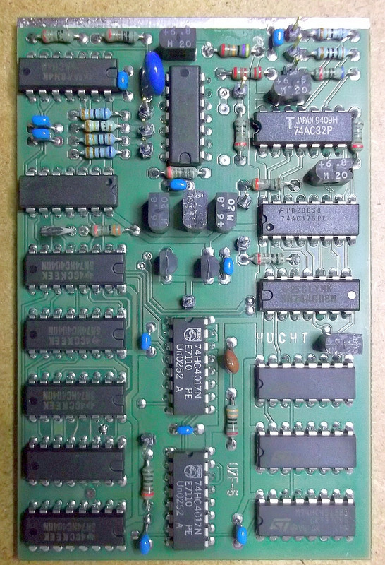

Zum Beispiel Einsatz solcher radialen MIL-C in der Baugruppe "UZF-5" (Musterserie 2017)
= experimenteller volldigitaler Frequenzregler für die DOCXO-Quarzoszillatoren in meinen
GPS-/ DCF77 gesteuerten Präzisions-Frequenznormalen für die Messtechnik.
Ist als vergiessbare Hochzuverlässigkeitsbaugruppe natürlich auch nicht "bleifrei" gelötet. Raucher
Wie man sieht, ist da ist kein einziger Al-Nasselko drauf:
[Bild: UZF5-02.jpg]

Trotzdem ist die so starke Erhitzung eines Elkos, dass sogar das Zinn schmilzt,
für Elektrotechniker ein ziemlich rätselhafter Vorgang, der keine offensichtliche
Ursache hat und einigen Anlass zum Staunen gibt.
Vor Allem, wenn das Gerät dann mit dem "gekochten" C  wieder normal läuft.
Den würde ich jetzt auf jeden Fall zur Sicherheit austauschen.

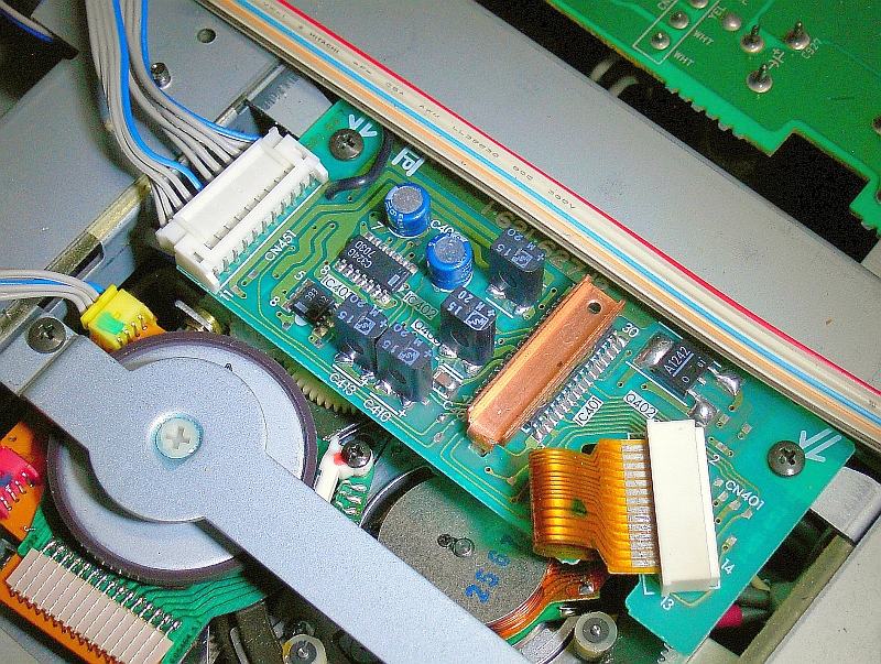

(26.02.2024, 16:05)HUCHT-Tec schrieb:
(26.02.2024, 14:50)gst schrieb: Und warum gibt es zwei Betriebsstände am Collector von Q910?
Ich tippe auf Standardplay / Longplay.
Ich tippe auf Playback ( )  und Rec < > wenn über Q910 der Aufsprechstrom mitgesteuert wird.
Bezogen auf C918 hat swobi bei dem funktionierenden 2000er 2,4 V gemessen, bei Problemlaufwerk 1,6V.  Wenn die Drehzahl des Motors dem Prozessor IC901 über "FG" rückgemeldet wird, ist der C918 logisch Teil des Regelnetzwerks. Eine Schwergängigkeit des Motorlagers könnte sicher Ursache für eine missglückte Nachregelung des Prozessors sein, aber das müsste man nachprüfen.
Was hat der Drum-Motorregler denn mit einem "Aufsprechstrom" zu tun? Denker Denker
Bei ausnahmslos allen DAT, mit denen ich jemals Aufnahmen gemacht habe,
kamen die Ströme für die Köpfe beim Aufnehmen immer aus dem Headamp.
Die unterschiedlichen Spannungen für den Drum-Motor erklären sich für mich einfach
durch die unterschiedlichen Drehzahlen der Trommel bei Standardplay / Longplay.
Das liesse sich doch wirklich ganz einfach bei Wiedergabe entsprechender Aufnahmen
mit einem Multimeter nachmessen.
