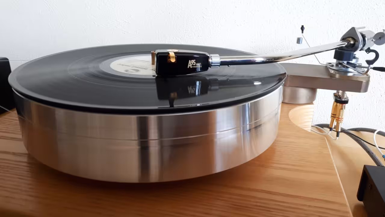

![]() Auf die Frage der Standardkombi, die für mich gewählten Kombinationen . Oben mit verschiedenen SPU*s .Auch hier sind mir techn. ![]() Linn Krystal ![]() Dynavector Karat 17 DX ![]() AT 760 SLC Die Bilder zeigen das ich mit beiden Plattenspielern, bewußt die für mich ideale Kombinationen auswählte . Der LP12 geht mit Akito III b klanglich hervorragend in Kombi mit Linn, Dynavektor und AT . Damit in eine ganz andere Richtung als die Platine mit bewußter Kombi von SME 3012R mit verschiedenen SPU*s . Dabei ist es mir nur wichtig ,was kommt an meine Ohren an . Und nun dürft ihr euch wieder über techn. Daten, Wiedergabetreue und Neutralität austoben . Ludwig

Wir freuen uns in erster Linie darüber, dass wir den Snake-Oil Verkäufern nicht in dem Maße auf den Leim gehen und uns die teuersten Kombinationen aufschwatzen lassen...

Jetzt werden von den Fachkräften sicher weitere physikalische Abhandlungen über Resonanzfrequenzen, Basswiedergabe, eff. u. bewegte Masse, Standardkombinationen und die "Sinnlosigkeit" von teureren Kobinationen palavert...

Zitat:Und nun dürft ihr euch wieder über techn. Daten, Wiedergabetreue und Neutralität austoben . Why should we? Ludwig - jedenfalls in meinem weitaus bescheider gepreisten Umfeld an TAs und Drehern ist es mir immer sehr schwer gefallen, dezidierte Unterschiede an Klang bestimmten TAs zuzuordnen. Und irgendwann fand ich, dass meine ultrarobusten Shure Whitelabel so viel richtig und nur gaaanz wenig falsch machen, dass ich mir ueber Schliffe, Dreher Arme und das ganze Brimborium genau ab diesem Moment keinerlei Gedanken mehr mache ... Das heisst nicht, dass nur die WTLBL laufen - aber ich tausch nur noch aus Langeweile, nicht aus Gruenden von Klang: Klingt alles praktisch und in Bezug auf Unterschiede schlecht nachvollziehbar komplett aehnlich, egal wie man's durchwuerfelt. Daher - wenn Dir die beiden Toepferscheiben so gefallen, wie sie sind - alles gut. Mein Stil ist es nicht - aber was soll's?

aber ich tausch nur noch aus Langeweile .
Pufftrompeter ich tausche aus Freude ,vielleicht liegt da der Unterschied . ( Ohne einem besseren Klang nachzujagen ) .
