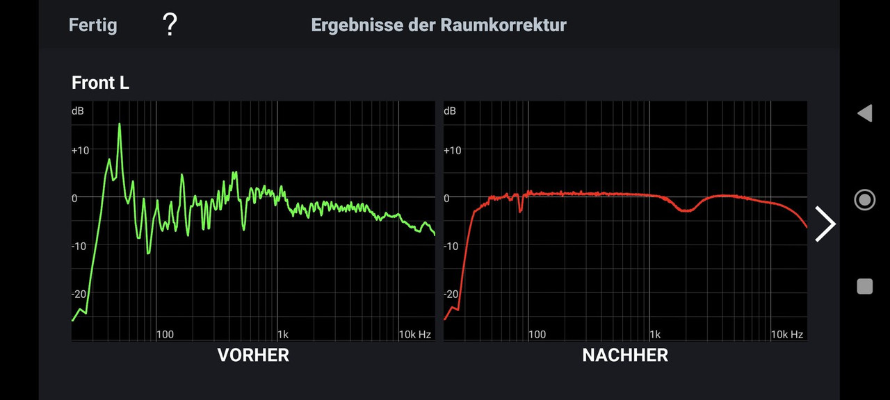

So die M-Audio sind angeschlossen. Am Preout über ne DI Box, symmetrisch. Dies wurde mir so empfohlen. Bis jetzt klingts schonmal so wie ich mir das vorstelle und ich war noch zu faul zum Einmessen. Ich höre jetzt erstmal meine Testplaylist durch und später Messe ich sie ein und wiederhole das ganze. Bis jetzt bin ich echt begeistert aber gut was neues ist immer aufregend.
Morgen werden dann die Kali versucht. Ebenfalls meine Playlist einmal mit und einmal ohne Einmessung.
Sind Lieder die ich liebe und auswendig kenne.
Hab jetzt doch schon ein gemessen da ich später noch Besuch bekomme. Die Stereo Separation und die Ortbarkeit hat zugenommen. Der Sänger steht richtig vor einem. Bass ist zurückgegangen da ich zwei Erhöhungen habe. Ich habe die App gekauft da sieht man die Kurven. Bis auf den Bass sieht mein Raum gar nicht so übel aus.
Dei Trentemoeller meinem Bass Testlied Vamp hört man wie die Raumoden weniger werden, er wird präziser, Punchinger und der Raum wird weniger angeregt, sprich es rappelt und vibriert nichts mehr. Bin von dem Einmesssystem begeistert. Eigentlich würde ich gerne noch testen ob Dirac noch was rausholt, aber Lizenz plus Mikrofon ist erstmal zu teuer.

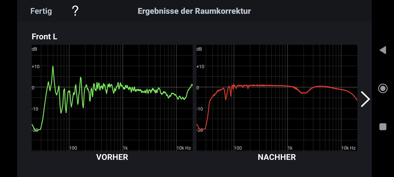

So die Kali sind angeschlossen und ein gemessen. Ohne Korrektur schonmal weniger spektakulär, bleibt auch mit so. Ich höre erstmal meine Playlist durch dann gibt's genaueres.
