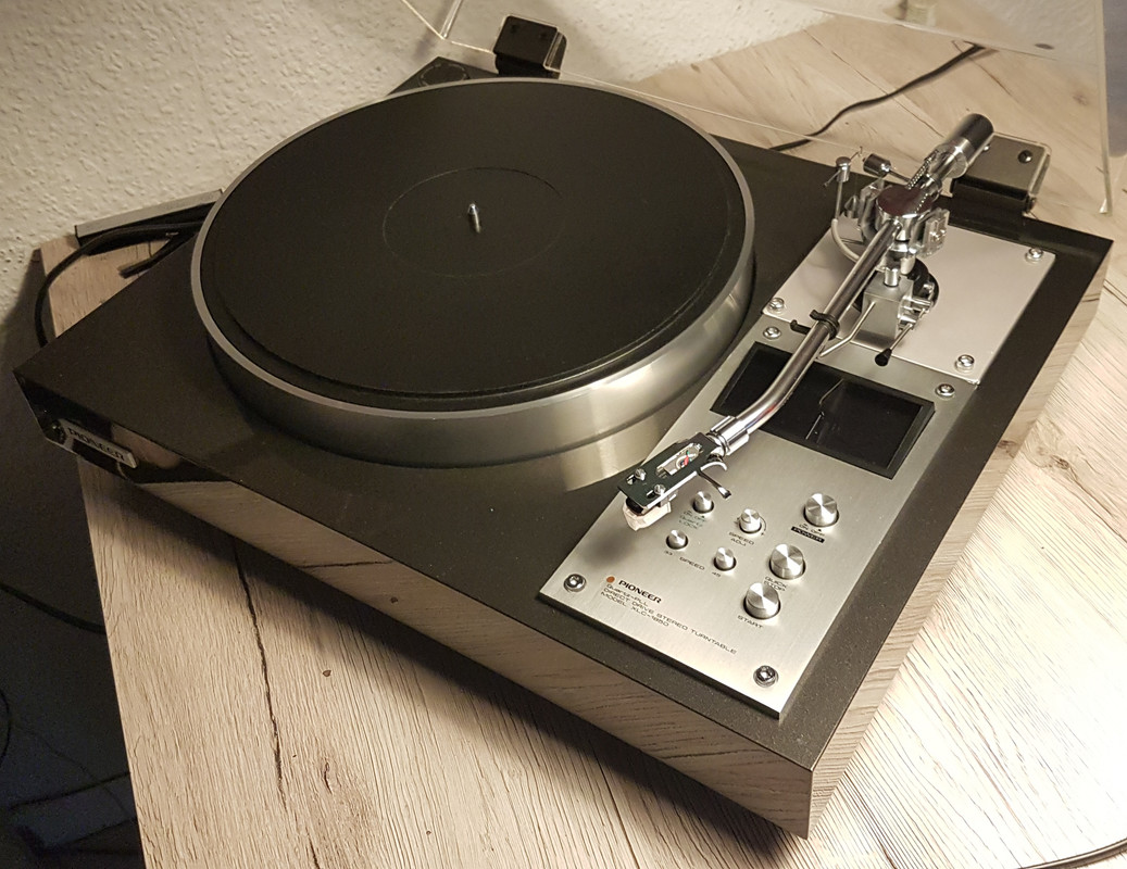

und noch ein Angeberbild zum gugge  das ist einer meiner beiden Pioneer PL-C590 mit dem AT VM 95 SH dran

Dake für die vilen Ideen - ich habs aufgenommen und mach was draus - sonst melde ich mich.
Der Angeber-Spieler ist ein echt heißes Teil. Respekt, super schon beim Anschauen...

(11.01.2025, 10:08)make-my-day schrieb: Das ist einer meiner beiden Pioneer PL-C590 mit dem AT VM 95 SH dran...
Guerilla-Werbung, denn rein zufällig stehen die beiden Pio-Fräsen von dem Kollegen seit einer gefühlten Ewigkeit zum Verkauf. Nun, bei dem Kurs, den er da aufruft, werden sie dies wohl auch noch weitere Jahre tun...
Gruß, Alex
Willst du was gelten, mach' dich selten.

Bitte kein Gerangel aufgrund meines Posts.
Der PL C590 sieht aber auch wirklich scharf aus. Und wenn er so spielt....
Und wenn einem dies das Wert ist, was als Preis aufgreufen wird...
Interessehalber habe ich mal geschaug, aber im An- und Verkauf finde ich keinen PL C590.
Bei Kleinanzeigen gibts auch keinen mit Preis. Scheinbar gehen die aber für 2000€ locker in die Anzeigen. Was die wirklich Wert sind und was ein angemessener Preis ist, weiß und finde ich aber nirgends...
