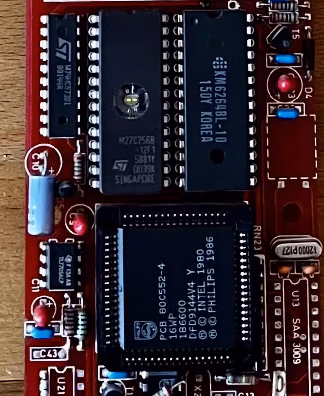

Hallo in die Runde,
aus gegebenen Anlass, ein Freund von mir kann ein Gerät nicht reparieren, weil es nirgendwo den ROM-Inhalt gibt, kam mir die Idee eine "Datensicherung" von meinen Geräten zu erstellen. Habe ich mit anderen Geräten auch schon gemacht, da waren die ROM´s im Sockel, kein Problem.
In den beiden Burmester Geräten sind sie eingelötet. ST 24C02.
Hat jemand von euch sowas schonmal erfolgreich eingelötet ausgelesen? Der Prozessor ist im Sockel, kann das reichen den zu ziehen, oder muss noch mehr "ab"?
Hier ein Bild...
...das passende Werkzeug habe ich auch schon, erste Versuche waren aber ohne Erfolg...
...für jede Unterstützung Dankbar.
Sonnige Grüße
Jens

Hallo Jens,
die gleiche Aufgabe habe ich mir bei der Überholung meiner Basic Komponenten vor 10 Jahren auch gestellt.
Es geht, macht aber kein Sinn.
Du entfernst den Prozessor und isolierst das Bein-8 an deinem Adapter. Dann Einschalten und über das Auslesegerät auslesen.
Da so keine Überprüfung der gesicherten Software möglich ist, muss man am Ende dann doch den Speicherbaustein heraus löten und baut einen Sockel für die Überprüfung ein.
So habe ich es gemacht.

Ich muß dich enttäuschen, aber du hast bloß ein eeprom gesichert. Der µC ist ein 87c51, das ist die OTP-Variante vom 8051.
2 Mitglieder sagen Danke an sing sing für diesen Beitrag:2 Mitglieder sagen Danke an sing sing für diesen Beitrag
• , Dynaudio-Fangirl
(04.05.2025, 21:06)sing sing schrieb: Ich muß dich enttäuschen, aber du hast bloß ein eeprom gesichert. Der µC ist ein 87c51, das ist die OTP-Variante vom 8051.
Moin Sing Sing,
vielen Dank für den Hinweis!
Enttäuscht bin ich gerade nur von mir selbst und entsetzt von meiner "Blindheit".
Die 87 wollte ich wohl nicht sehen. X mal habe ich darauf geschaut, einmal habe ich ihn aus- und eingebaut, gedacht habe ich immer an 80C51.
Selbst das kleine ROM und die Fähigkeit die Einstellungen speichern zu können haben mich nicht wach werden lassen, wie doof kann man sein?!?
Naja, wenigstens habe ich eine Methode zum Speichern der persönlichen Einstellungen für TWIN "gefunden".
Die Mühe den 87C51 nochmal rauszuholen und ins Lesegerät zu stecken schenke ich mir, wer IC´s abkratzt wird an das Lock-Bit gedacht haben.
