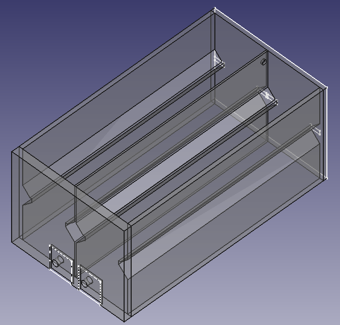

Da mein D7 ohne Akku/Batteriepack und auch ohne Netzteil kam, habe ich mir mal einen Akku-Grundkörper gezeichnet und gedruckt.
Ich habe auf Batteriekontakte verzichtet und die 2400mAh NiMH-AA-Akkus direkt mit kurzen Leitungen miteinander verlötet und anschließend mit Epoxy verklebt.
Damit habe ich komplett tauschbare Akkupacks, die auch als solche geladen werden. Das ist besser, als einzelne Batterien ´reinzufummeln, die möglicherweise unterschiedliche Ladezustände haben, finde ich. Die Pads sind aus 0.3mm Messingblech und ebenfalls geklebt.
Wer Spaß am 3D-Drucken und ebenfalls einen D7 hat, kann mir eine PN für das Übermitteln der STL-Datei schicken.
[Bild: D7-Akkupack.png]

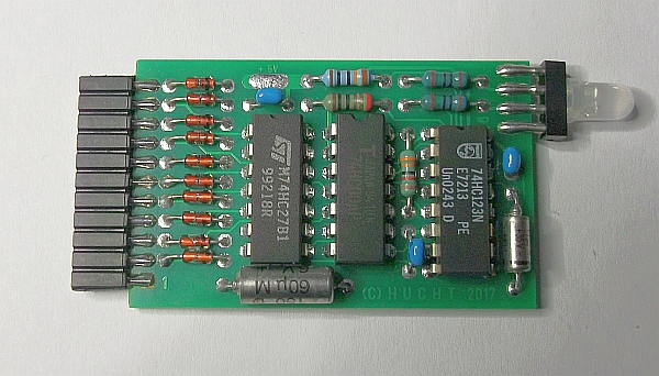

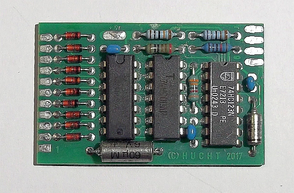

So, liebe Leute, die hundert Platinen aus industrieller Fertigung sind geliefert worden und die ersten paar Dutzend bereits
bestückt, gelötet und alle fertigen Baugruppen gründlich einzeln getestet. Die Funktion ist erwartungsgemäss tadellos.
Die Neuauflage der orig. HUCHT Errordecoder steht jetzt ab sofort in verschiedenen Varianten zur Verfügung:
- mit gerader Buchsenleiste bzw. für die DTC77 / PCM 2700 / PCM2700A: 90° gewinkelt
- oder ganz ohne Buchsenleiste zum "Freiverdrahten" bei DAT mit Signalprocessor CXD2601AQ, aber ohne Servicestiftleiste (z.B. P7)
- mit zwei getrennten LED (3mm diffus, 1 x rot und 1 x grün) bzw. einer zweifarbigen DUO-LED ( rot/grün Zweidraht, 3mm oder 5mm).
Die LED sind zum leichten Verlängern der Zuleitung beim Festeinbau in eine Präzisions-IC-Fassung gesteckt,
die Buchsenleiste zum Aufstecken auf den Service Port ist eine Präzisionsausführung mit gedrehten + vergoldeten Kontakten.
Die Elkos sind militärische (!) Tantalkondensatoren. Alle Widerstände sind Metallfilmwiderstände.
Was bei früheren Ausführungen eine optionale Funktion war, ist bei der jetztigen Neuauflage die Standardausstattung:
Stromversorgung ausschliesslich über den Serviceport OHNE (!!) zusätzliche Zuführung von +5V.
Ich lege den Baugruppen auf Wunsch gerne kostenlos die jeweils "komplementäre" LED-Bestückung samt passenden
Vorwiderständen bei.
Leider unterscheiden sich die hier vorrätigen LED und DUO-LED deutlich in der Effizienz / Helligkeit, so dass die Vorwiderstände
je nach verwendeter LED angepasst werden müssen.  Das Auswechseln der zwei bedrahteten Widerstände ist aber schnell erledigt.
Auch kann der Anwender durch schlichtes Auswechseln von je einem Widerstand die Haltezeiten für die Anzeigen der roten bzw.
der grünen LED in relativ weiten Grenzen an seine Bedürfnisse anpassen.
Bei der Serienbestückung habe ich gut bewährte Haltezeiten gewählt, die so bemessen sind, dass bei Einstellarbeiten an verstellten
Laufwerken bei dementsprechend hoher Fehlerrate die Anzeige der grünen LED noch nicht ins Dauerleuchten übergeht.
Bei Interesse kann ich gerne weitere technische Infos geben.
Der Preis beträgt 15,-Euro / Stück     für 1-9 Stück, ab 10 Stück auf Anfrage
+ 2,-Euro Versandkostenpauschale pro Briefsendung, ab 4 Stück ohne Versandkosten
(reiner Privatverkauf, zwei Jahre Gewährleistung, Bezahlung per Banküberweisung, bitte möglichst kein "PayPal" etc.)
Wenn die Serie komplett fertig ist (kann ich momentan leider krankheitsbedingt nur nach und nach fertigstellen),
stelle ich diese Decoder als neuen Artikel in meinen Ebay-Shop ein.
(Ich muss da natürlich wegen Ebay-Provisionen, Shop-Grundgebühren, MwSt etc. einen höheren Preis kalkulieren).
Die vorbestellten Exemplare und die zugesagten Muster sind bereits verschickt.
