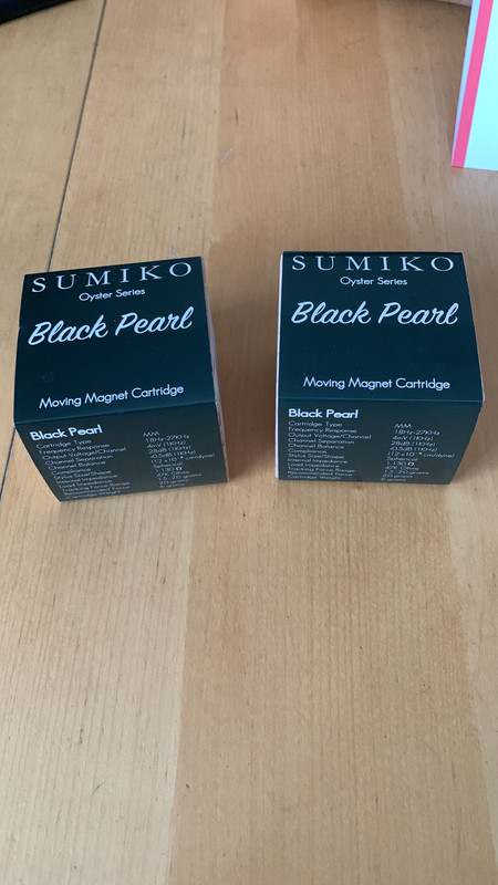

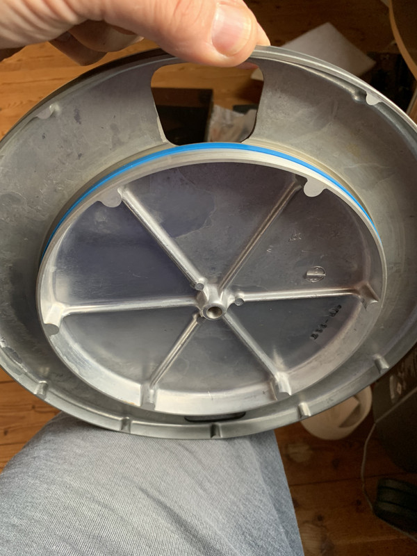

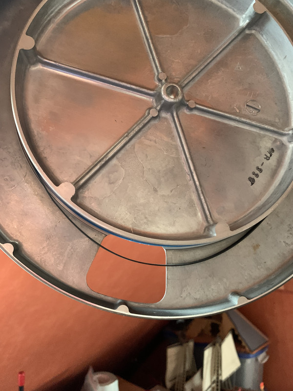

Der Micro Seiki ist auf einem guten Weg gestern habe ich das Black Pearl von Sumiko installiert fehlen tut nur noch der neue Riemen von Nanocamp.

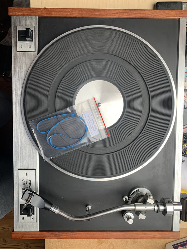

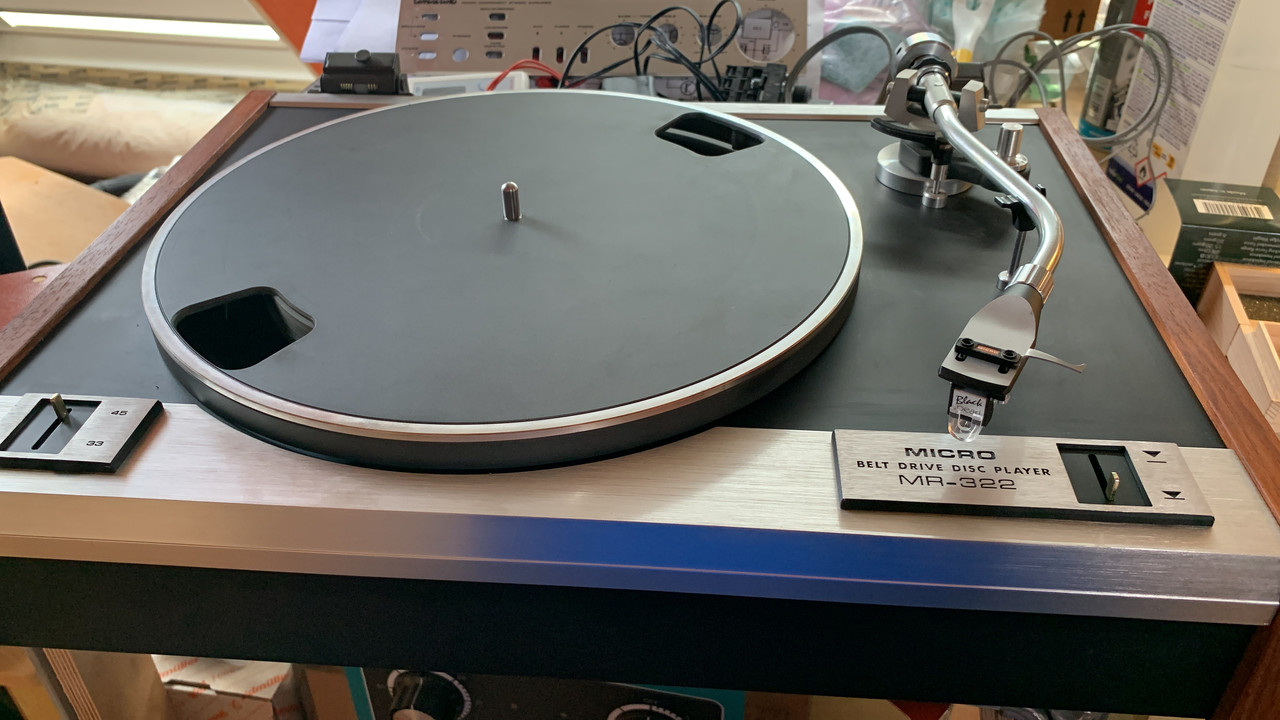

Der Micro Seiki ist auf der Zielgeraden.
Die Kappen sind montiert die Matte ist auf dem Teller der Riemen ist auch angekommen wird die Tage aufgelegt und darf dann schon mal ein paar runden drehen.
[Bild: IMG-7102.jpg]
Die Haube ist an seinem eigentlichen Wohnort gut verwahrt.

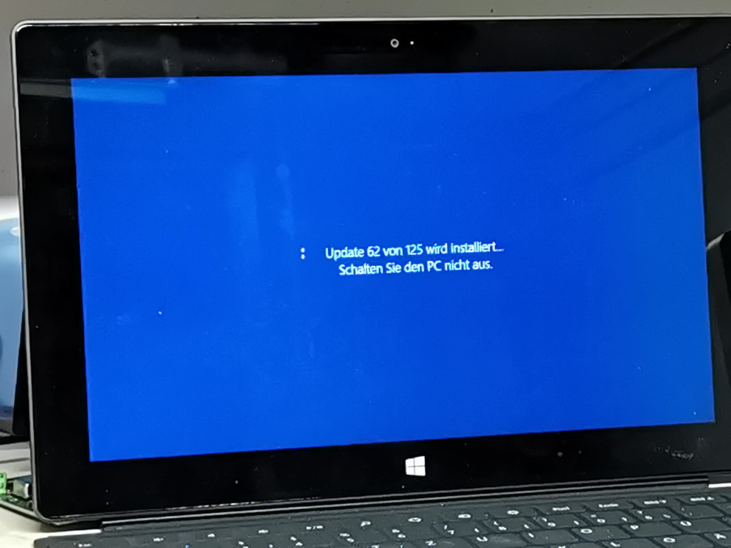

So sieht das aus, wenn man ein Surface-LT auf Factory-Resettet (auf Steel mit uralt-original-recovery-image)  und dann nach Updates suchen lässt  LOL LOL LOL LOL Raucher
[Bild: IMG-20250721-221200-1.jpg]
Basteleien, die die Welt nicht braucht ;-)

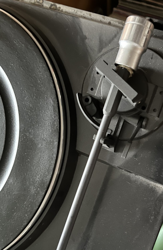

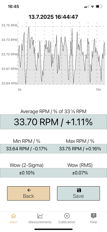

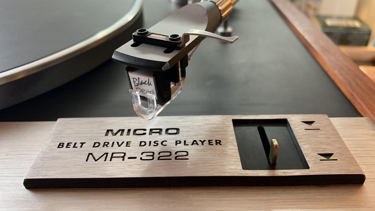

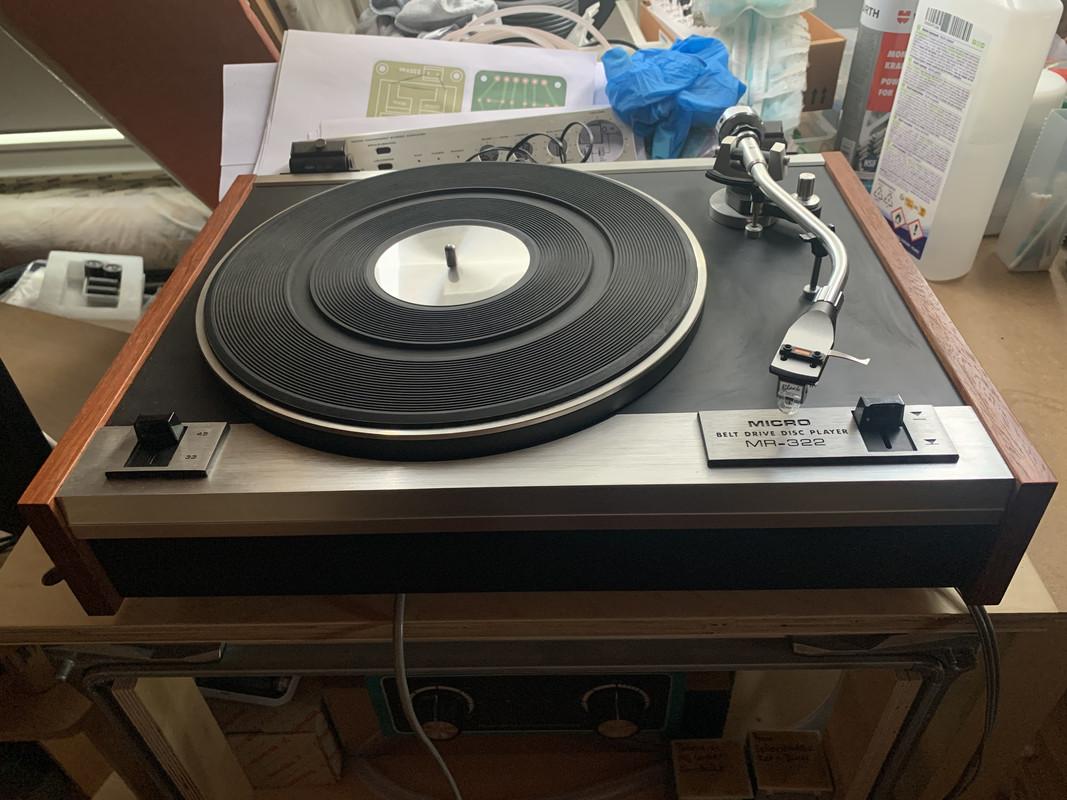

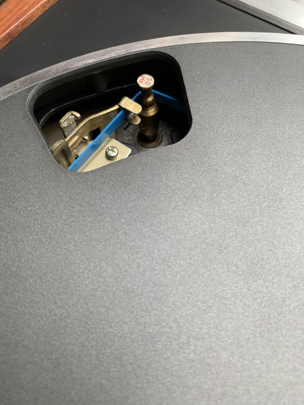

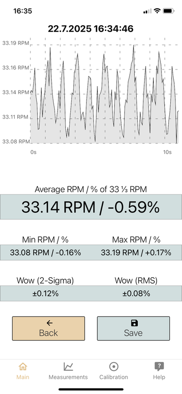

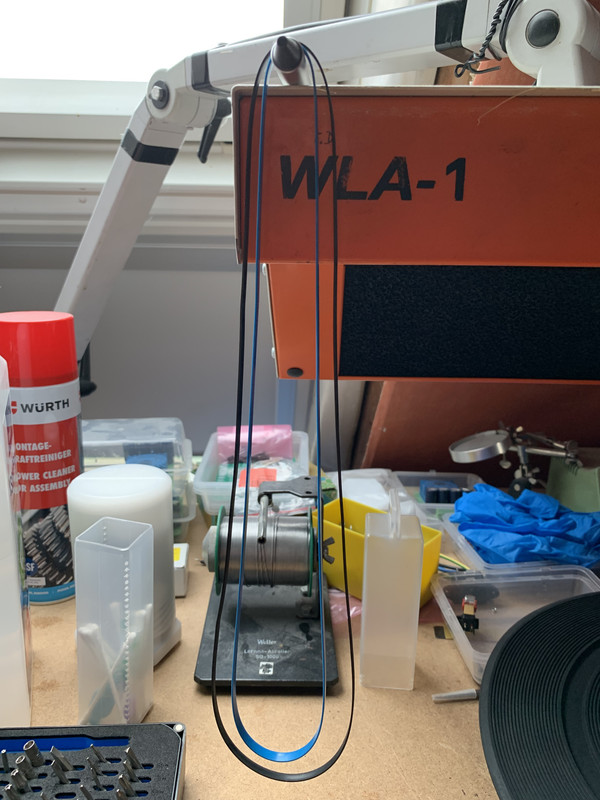

Aktuelles vom Micro Seiki MR 322
[Bild: IMG-7110.jpg]
[Bild: IMG-7111.jpg]
[Bild: IMG-7112.jpg]
[Bild: IMG-7113.jpg]
[Bild: IMG-7114.jpg]
[Bild: IMG-7115.jpg]

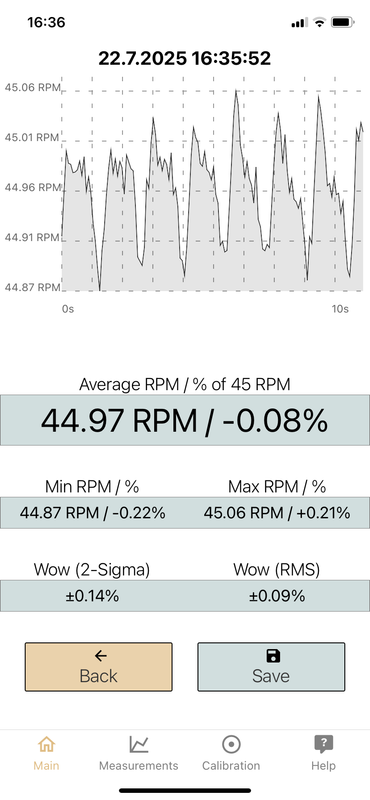

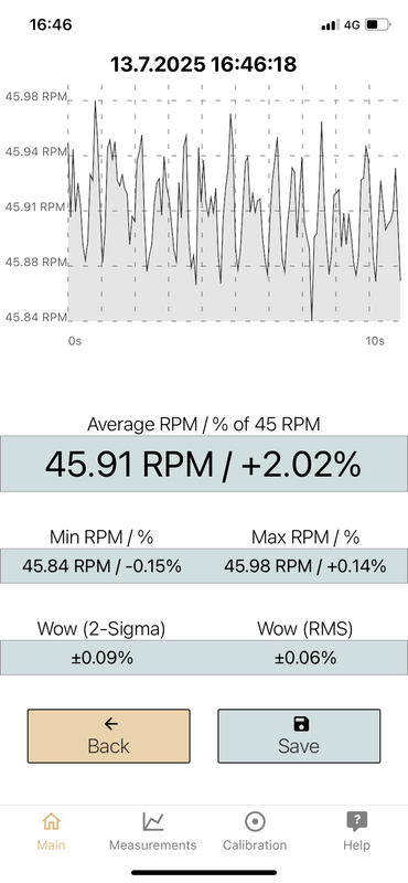

Der Geschwindigkeitsunterschied ist frappierend.
Hier der alte Riemen
[Bild: IMG-7054.png]
[Bild: IMG-7055.png]
Und der neue Riemen
[Bild: IMG-7116.png]
[Bild: IMG-7117.png]

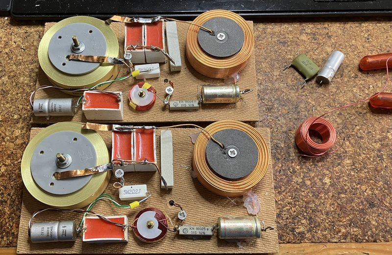

(18.07.2025, 12:51)xs500 schrieb: Ich baue gerade eine Frequenzweiche aus Teilen aus der Bastelkiste. Eine Spule musste ich dafür abwickeln, die anderen beiden hatte ich vorrätig. Es ist eine Empfehlung aus dem diy-hifi-forum für eine Kombination aus B110 und T27 von KEF. Es sind Boxen meines verstorbenen Freundes. Mit den vorhandenen Weichen finde ich die Abstimmung nicht zufriedenstellend. Zwei Bauteile fehlen noch, die muss ich erst bestellen.
Spule von Monacor abgewickelt von 2,2mH auf 1,8mH:
Fast fertige Weiche, 2 Bauteile fehlen noch:
Jetzt wird erstmal Nummer 2 in Angriff genommen.
Heute ging es endlich weiter:
[Bild: KEF-Weiche-x2.jpg]

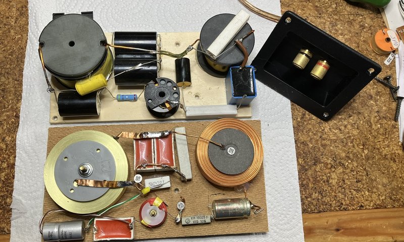

Vergleich zur vorheriger Weiche:
[Bild: KEF-Weiche-alt-neu.jpg]

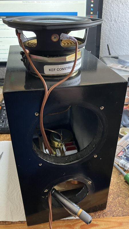

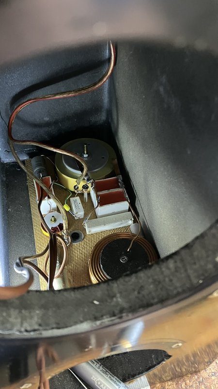

Die Montage war ziemlich kniffelig durch das Loch des Tieftöners:
[Bild: KEF-Weiche-eingebaut.jpg]
[Bild: KEF-Weiche-Einbau.jpg]

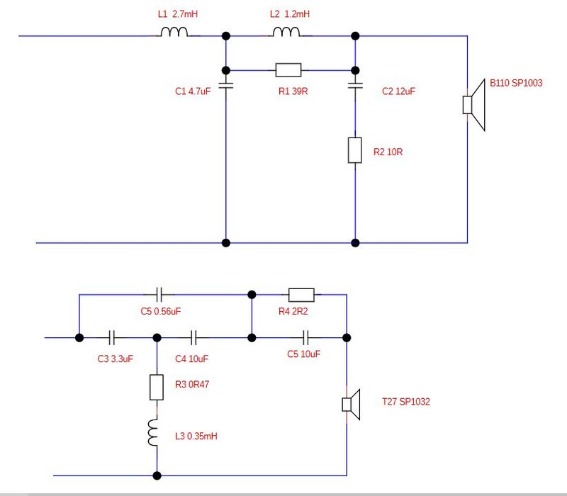

Dann alles wieder zusammengebaut und einen Hörtest gemacht, aber leider kein großer Unterschied zu hören.
Höhen zischelig, Bässe gewaltig für die kleine Kiste, aber die Mitten fehlen. Sad2
[-] 5 Mitglieder sagen Danke an xs500 für diesen Beitrag:
  • Fürchtenix, Gorm, havox, , Tom
Dann stimmt die Weiche nicht
Genau. Jetzt ist messen angesagt….
Messen kann ich nicht, keine Geräte vorhanden, die werde ich mir in meinem Alter auch nicht mehr zulegen.
Die Boxen sind ja selbst gebaut von jemandem, den ich nicht kenne. Bei der Komplexität der Schaltung kann
ich mir eigentlich nicht vorstellen, dass die ohne Messungen entwickelt wurde. Für meine Ohren fehlt da aber
ein Bereich, anders kann ich es nicht ausdrücken. Die Weiche wurde im diy-hifi-forum auf meine Anfrage schon
mal simuliert und da war ein ziemlich tiefer Einbruch in den Mitten. Hier die Schaltung:
[Bild: KEF-Weiche-kpl.jpg]
Ich habe den Hochtöner verpolt und nicht verpolt gehört, daran liegt es nicht.

die Chassiszusammenstellung entspricht ja der LS3/5a. Da existieren verschiedene veröffentlichte Weichenschaltpläne. Ich habe mit unterschiedlichen Weichen probiert... gerade im Bereich Mittelton hat mir nichts gefehlt. Fast allen gemeinsam ist die Möglichkeit den Hochtöner stufenweise zu "entschärfen"... eventuell eine Möglichkeit das "Zischeln" in den Griff zu kriegen.
Auch die recht simplen Weichen von KEF (DN13) weichen in den Werten deutlich von deiner Stückliste ab.
Allerdings ist das ohne Messen meiner Meinung nach wahrscheinlich schwierig... du musst dich auf die Veränderungen in Simulationen verlassen um mit Geduld auf die richtige Spur zu kommen.
Die Weichenschaltpläne kann ich dir schicken wenn du sie nicht ohnehin schon kennst...

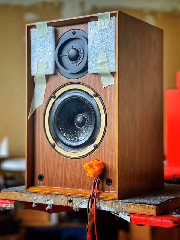

Wenn die Winzlinge eins können, dann einen wummernden Bass. Die Mitten sollten allerdings schon present sein - das bestätigen diverse
Messungen in Internetforen. Vielleicht hat der Thomas/tiarez ja Bock sich die Kleinen mal anzusehen? MMn ist seine Expertise in
Sachen Lautsprecherentwicklung unschlagbar.
Da ich momentan sowieso selber mit diesen Chassis und dem Dunstkreis außen herum experimentiere - immer her damit!

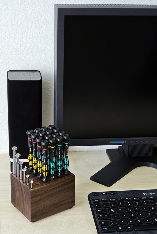

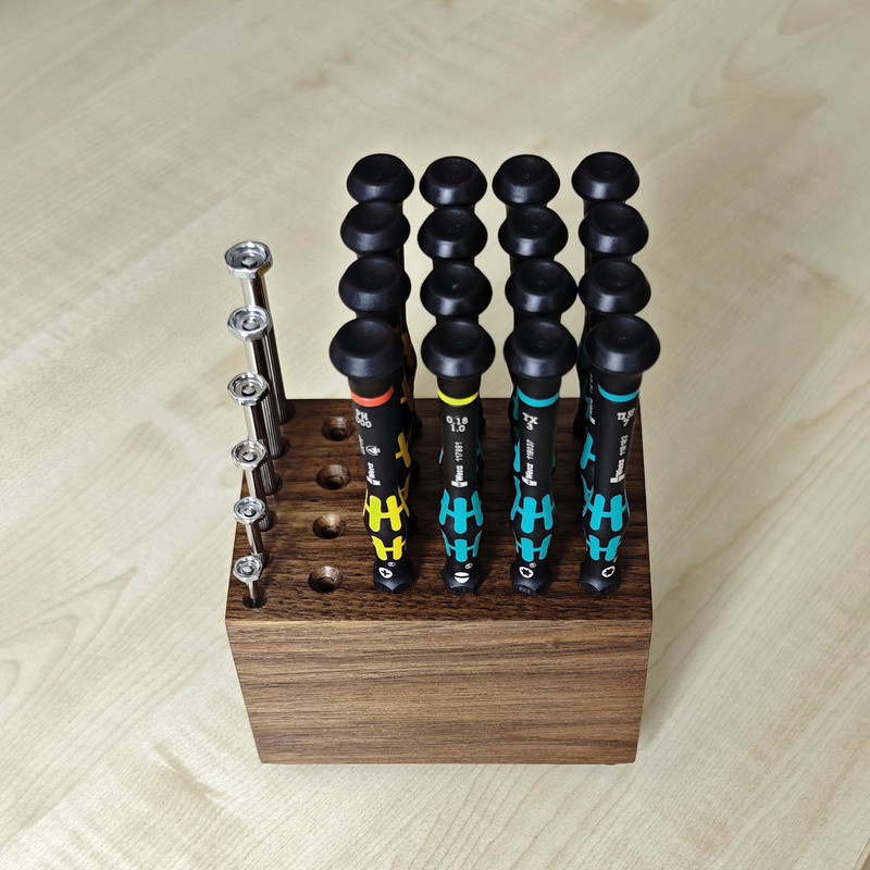

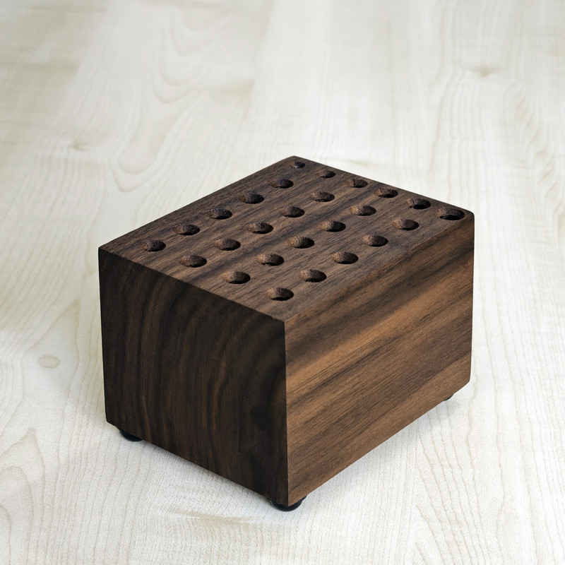

Ich präsentiere ein Klotz Smile
Endlich alle kleine Schraubendreher zusammen. Es werden nur noch die kleinsten Sechskant dazu kommen.
Ein amerikanischer Nussbaum, passend für die Geraffel Umgebung Wink3
[Bild: 1.jpg]
[Bild: 2.jpg]
[Bild: 3.jpg]
[-] 22 Mitglieder sagen Danke an Waldi für diesen Beitrag:
  • hadieho, Fürchtenix, JayKuDo, beetle-fan, proso, Geruchsneutral, assiv8, HiFi1991, Telefunker, Kimi, tom68, xs500, TomDolby, havox, Jenslinger, Forza SGE, Caspar67, HifiChiller, charlymu, Schottl, Jan_K, Tom
Der amerikanische Nußbaum schaut wirklich gut aus. Thumbsup
Anbei, hast schon mal einen Schrauber aus der Mitte der 16 genommen?

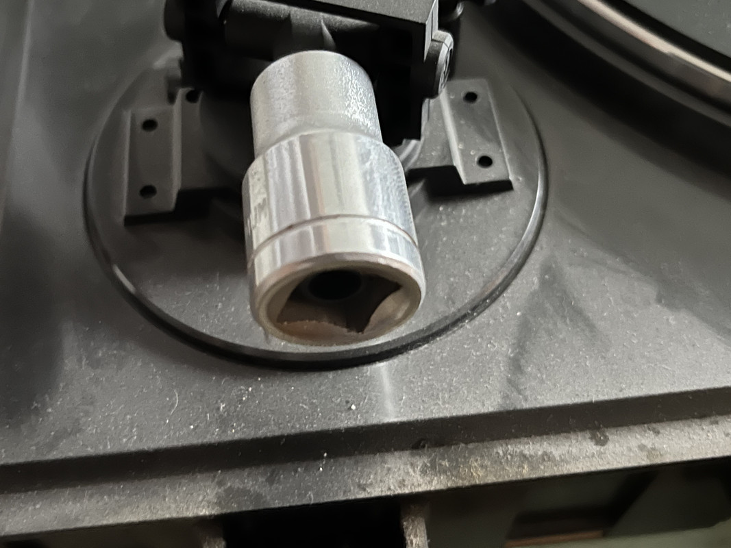

Gut das ich von diesem Plattendreher nur die Haube und die Gummimatte für einen anderen Dreher haben wollte.
Das spezielle Gegengewicht war mir auf den kleinen Bild in der "amateurbucht" gar nicht aufgefallen. Oldie
[Bild: IMG-4781.jpg]

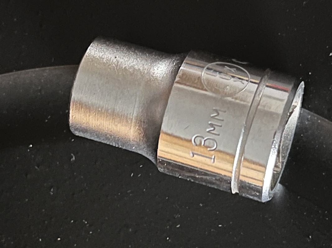

Das sieht nach 1/2 " Steckschlüssel aus.
[Bild: IMG-4782.jpg]
Sogar von LUX. LOL Kommt gleich in die Garage. 13mm kann man ja nie genug haben. Raucher
