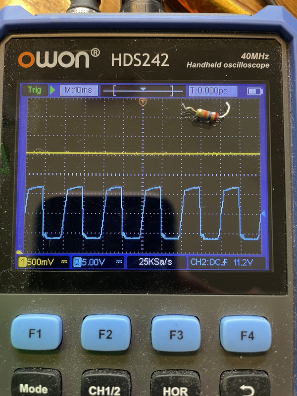

Beiträge: 18
Thanks Received: 2 in 2 posts
Thanks Given: 3
Registriert seit: Sep 2025
Hallo Scope,
bei den Messungen ist jetzt folgendes herausgekommen - auf Oszi gelb=links blau=rechts - beim unteren Foto sind die Messpunkte 1-8 mit einem DMM gemessen und da bei den Messpunkten 7 und 8 beim rechten Kanal die DMM-Anzeige schwankte habe ich mit dem Oszi gemessen und dabei das Rechtecksignal entdeckt:
Wo entsteht diese Schwingung? Brauchst Du noch weitere Infos (Schaltplan komplett etc.)?
Vielen Dank schonmal für Deine Hilfe!
Georg

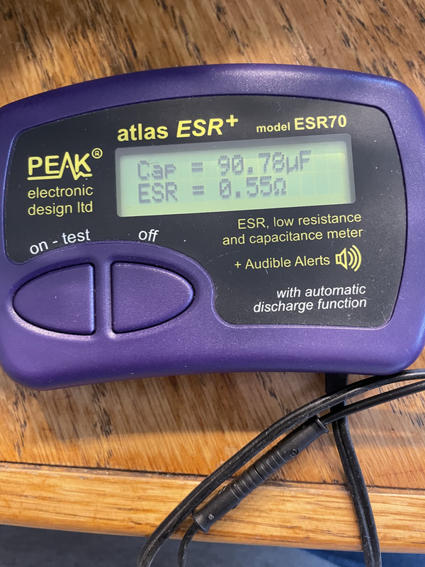

Bei den Kondensatoren habe ich nur eine Auffälligkeit entdeckt:
C223 im eingelötetem Zustand 100uF (ok) und C224 "in circuit leaky" - Meldung, aber im ausgelöteten Zustand ok (siehe Bild):
Georg

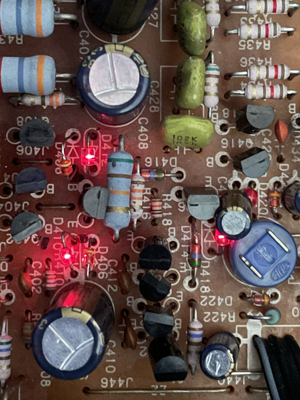

Hallo Florida Boy,
hier nun die aktuellen Ergebnisse (Spannungsabfall im ausgeschalteten Zustand gemessen):
D424 hat einen Spannungsabfall von 1,41 V
D410/412 Spannungsabfall 1,7 V (leuchten hell)
D418/420 Spannungsabfall 1,6 V (D420 leuchtet schwach)
Q434,436 haben bei der Basis-Emitterstrecke ca. 0,6 V Spannungsabfall
D434 und D422 haben Spannungsabfall von ca. 0,6 V
Bei Q444 (NPN) sollte nach meinem Verständnis bei DMM auf Diodentest und Basis an Plus Emitter an Minus ca. 0,6 V Spannungsabfall sein - ist aber genau anders rum --> also Minus vom DMM an Basis und Plus vom DMM an Emitter, dann kann ich den erwarteten Spannungsabfall sehen?! --> soll ich den Transistor mal abklemmen?
Hier noch 2 Bilder von den leuchtetnden LEDs - auf dem zweiten Bild sieht man, daß D420 im Vergleich zu den anderen LEDs sehr dunkel ist.
Georg

hat noch jemand eine Idee wie ich weiter vorgehen kann? .... wo kommt diese Rechteckschwingung her?
Georg
