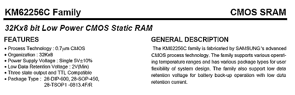

brauchte man damals die astronomische Größe von 8k statisches RAM für alle Funktionen oder war das noch auf Zuwachs angelegt?

Nö, da liegst Du falsch: Es sind sogar noch viel astronomischere 32Kx8 statisches RAM verbaut....
Das kann man aber bei dem EPROM 32Kx8 ebenso fragen....
Nein, Spass beiseite: wegen der ziemlich begrenzten Höhe des CPU-Taktes wird beim Booten ein erheblicher
Teil des EPROM-Inhaltes in das RAM kopiert (wegen der schnelleren Zugriffsmöglichkeiten).
Wenn das System eingangsseitig einen CD-Q Block auswerten, ausgangsseitig auch wieder so einen Block
mitsamt CRC Prüfsumme schnellstmöglich (kleine Latenz!) ausgeben, den optionalen LTC-Generator
bedienen und noch gleichzeitig das LCD-Display im Diagnosemode ansteuern muss, dann wird das RAM
zum grössten Teil ausgenutzt, damit der Z80 das von der Geschwindigkeit her hinkriegt.
Zur Geschwindigkeitsoptimierung basieren viele Funktionen auf Tabellen im RAM.
Diese Tabellen sind teilweise ziemlich umfangreich und werden nach dem Booten einmal angelegt.
Diese RAM waren seinerzeit gut und preiswert erhältliche Massenware: waren in fast jedem CDP drin.
