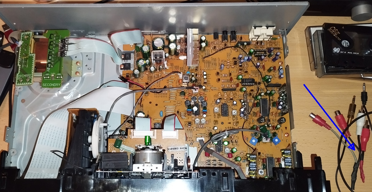

Blick ins innere
[Bild: IMG-20250806-214238.jpg]

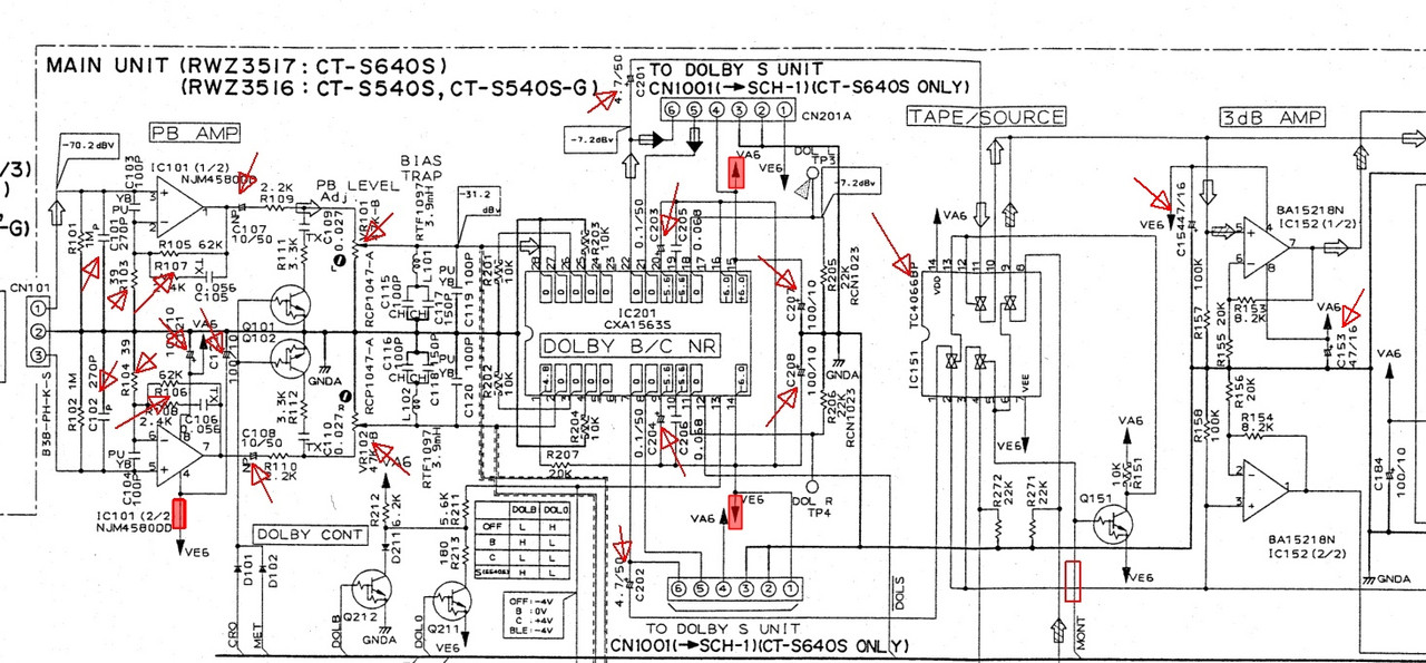

am Playback EQ begonnen...rot - alles austauschen.

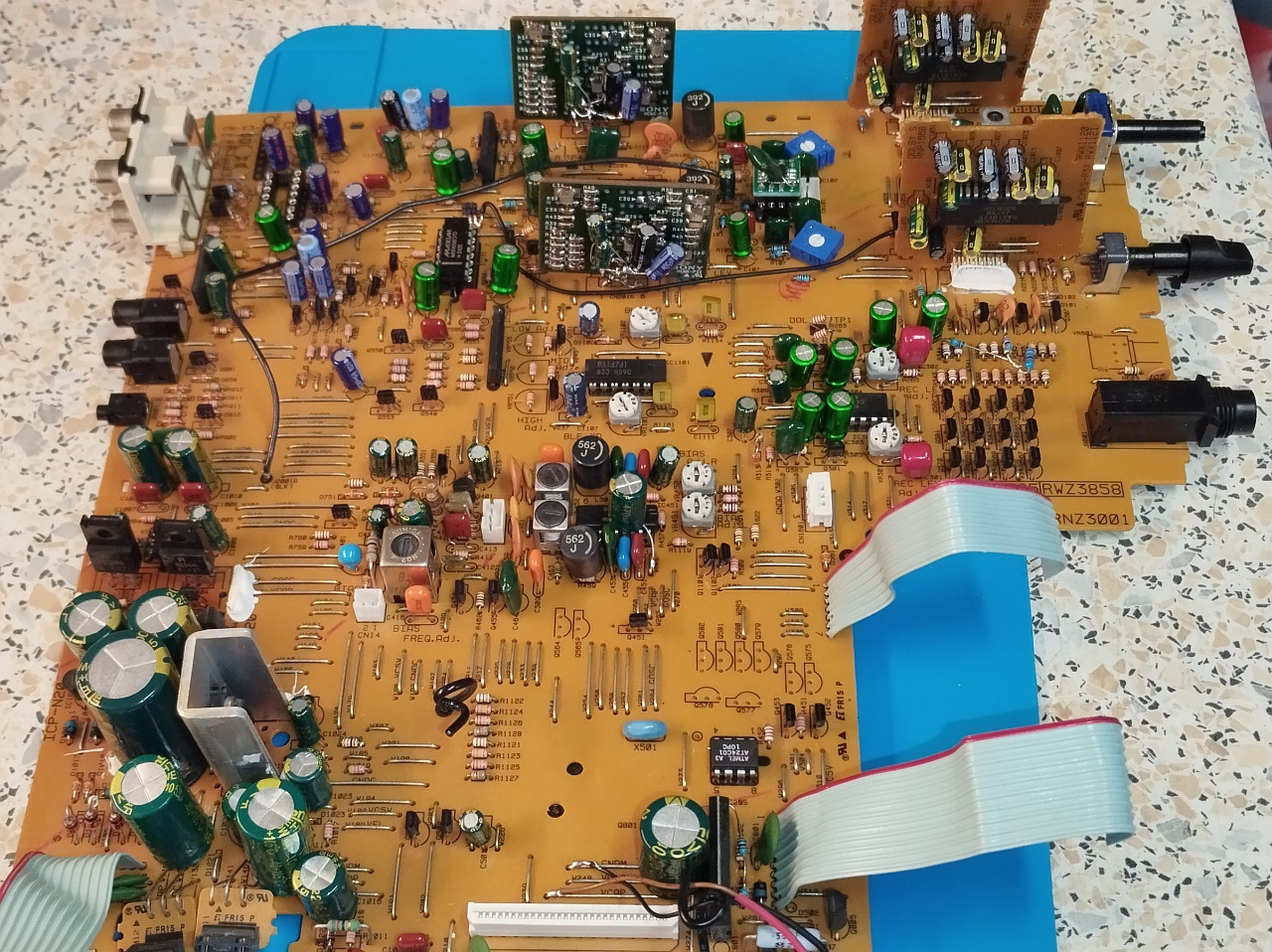

Es kommen (bis aufs Flex, das fällt weg) überall ungepolte Muse Audio Kondensatoren rein + an die Dolby/ Vorverstärker Schaltkreise Entkopplungswiderstände statt Drahtbrücken und dahinter low ESR Kondis...genügend an der Zahl. Pioneer war da sehr sparsam Denker
bissl was geschafft

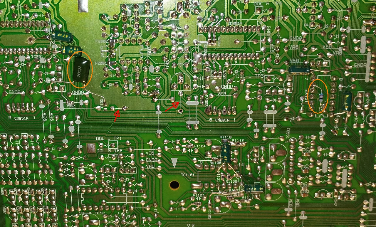

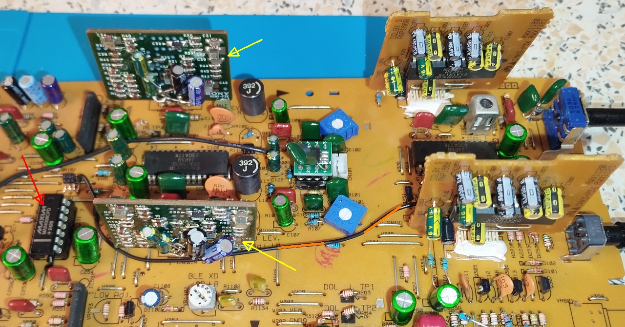

an den Pfeilen war auch eine großzügige Leere
[Bild: IMG-20251111-180244.jpg]

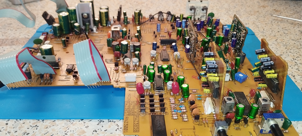

Blick vom Netzteil aus
[Bild: IMG-20251111-180253.jpg]

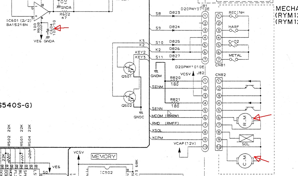

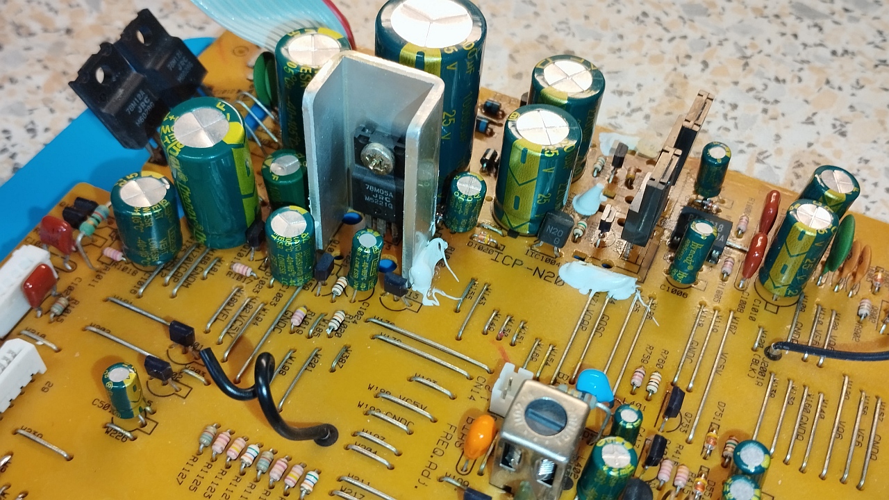

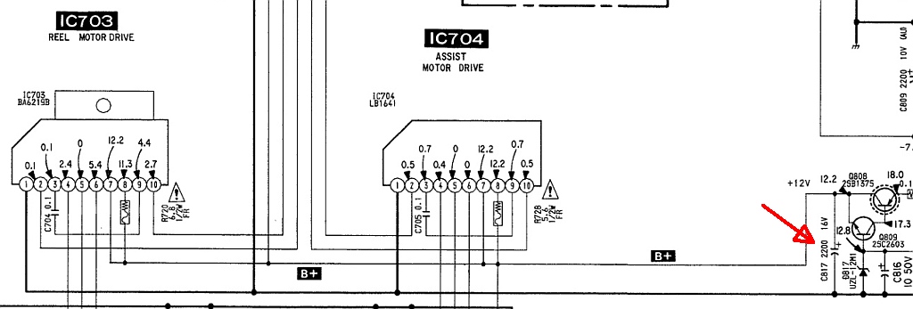

anders herum gesehen...oben li. fetter 2200uF statt 10uF für die Motorsteuerung!!!!!! Rot markiert kommt ein großer Kühlkörper dran
[Bild: IMG-20251111-180306.jpg]
Was nicht passt kommt eben drunter
[Bild: IMG-20251111-180404.jpg]

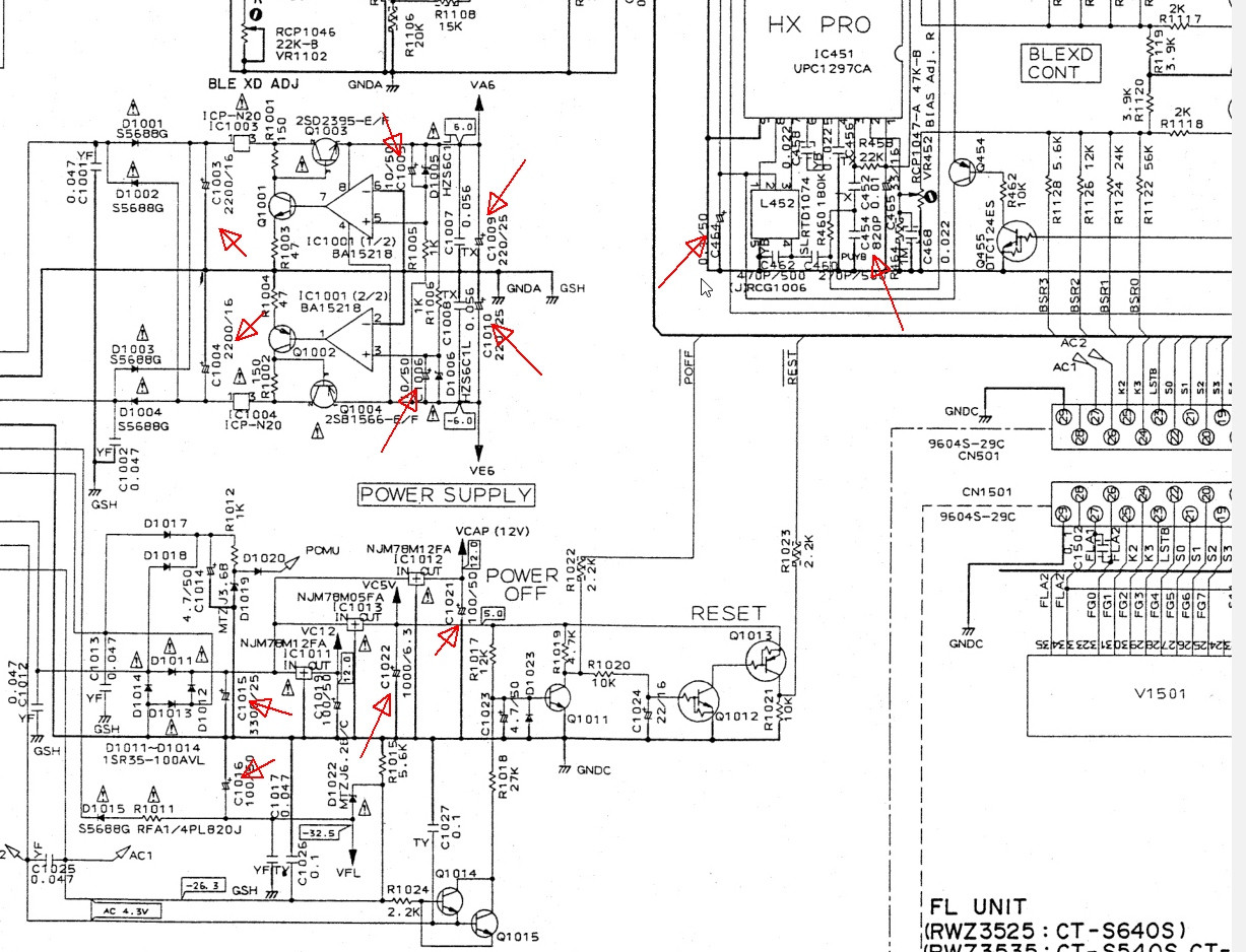

gelb - Stützkondensatoren... rot - ZL1 & ZL3...gekritzelter Schaltplan ist die Pinverbindung
[Bild: IMG-20251112-154203.jpg]
Warum verbaut man so viele Antennen ?
10 gegen 2200μf, ich weiß ja nicht aber fließt da nicht lange viel Strom bis zur Ladung?
Modding, kenn ich iwie anders aber wenn es Spaß macht....
[-] 3 Mitglieder sagen Danke an wdjn für diesen Beitrag:
  • Plattenhörer, traveller, Inquisition
viel interessanter wären hier Messungen vor und nach
der Moddifickation!
Ein Träumchen.....
(13.11.2025, 12:23)wdjn schrieb: Warum verbaut man so viele Antennen ?
Antennen? Sad2
3 Motoren wollen Srom und verursachen andererseits Störungen ins Netz...ist direkt 12V - Service manual suchen und bitte schauen
Was kennst du an Modding?

PB EQ mod:
einsteller 200ohm statt 39 ohm fest*
pegelsteller raus, ersatz 47k rein*
c101,102 - 330p*
C109/110, R111/112, Q101/102 raus......................lasse ich erstmal
R105/106 - 180k*
C105/106 - 15n*
R107/108 - 8,2k*
Brücke VE6, VA6 gegen an +/- entkoppelwiderstand 100ohm + low esr kondi statt 47p!!!*
3,3k in Reihe mit mosfet BS170 überbrücken statt Q101/2.. wie beim fisher crwz1...Drain an Kondi = 70uS..........lass ich ersrtmal sein
opa2210*
IC251 pin 2, 27 10k nach masse*

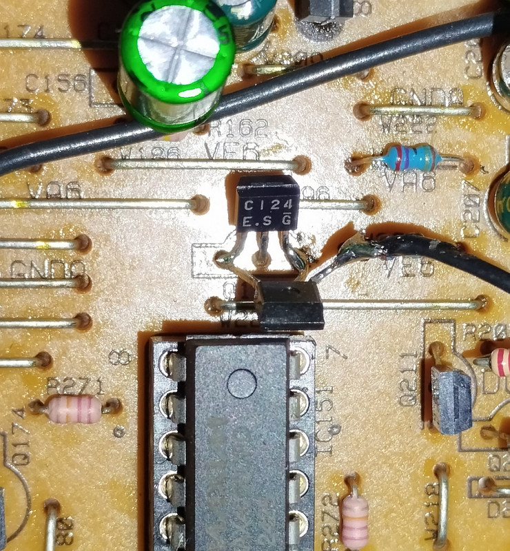

SPB - Dolby S sonderschaltung, D253 , Q252, Q151 (Monitor Pinout) wird missbraucht für Dolby S Umleitung
D253 auslöten...Q151/252 nach unten skizzierter Schaltung verknibbern
brücke w271 einbauen*
IC 251 Pin 2+27 10k nach Masse*
C203/4 C255/6 von Elko in grün 100n*
C752 4,7uF*
C303/4 4,7uF*
C259/60 33uF ungepolt*
C464 von Elko in 100nF grün*
Dolby S platinen einbauen
max4066 mod + entkopplungskondi*
R751/752 220ohm, IC Fassung...brücke statt 4066, Flex dadurch vom Audioweg getrennt*
R161,162,191,192 gucken ob 100k oder 10k............................................................passt
c155,156 22uF*
q601,602 mute kopfhörer raus, Ausgangswiderstnd 15ohm*
audio kondensator mod*
netzteil kondis*
hx pro  820p in 560p, kondi 100uF an plus*
line in: q221/222 220p parallel*
C263/264 - 4,7uF*

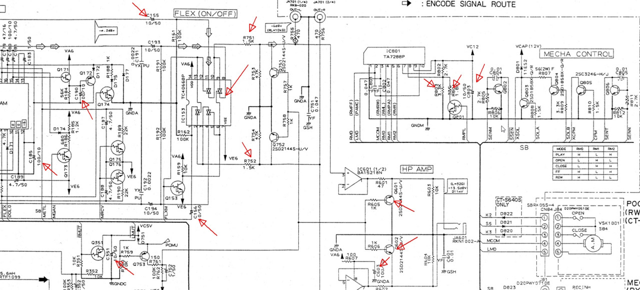

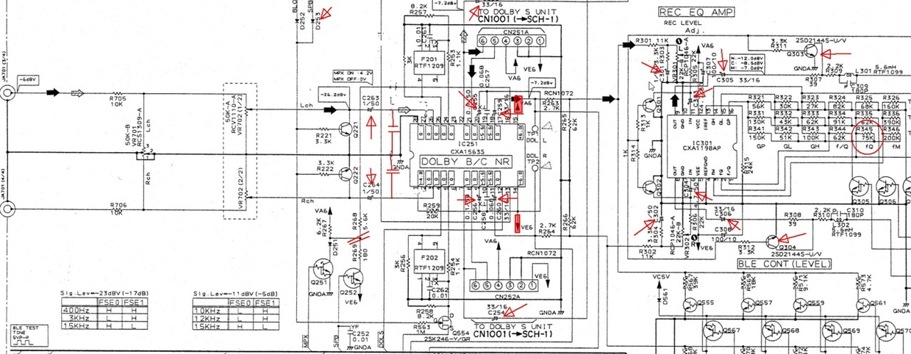

weil man keine Datei hochladen kann - ein Sceenshot - Playback EQ mit Werten in rot und Verstärkungsfaktor in blau.
[Bild: capture-002-12112025-195734.jpg]

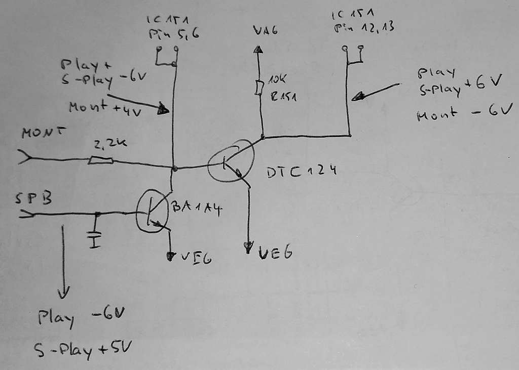

Es folgt in Kürze eine Schaltung, wo der Play Dolby IC wieder alle 3 Typen (B,C,S) verarbeitet und der Rec Dolby nur noch Aufnahme macht....
schönste Schönschrift Tongue Schaltung ohne Gewähr... Erprobungsphase
[Bild: IMG-20251113-194646.jpg]

Die Spannung des Reel-Motors im Play-Betrieb reduzieren? Damit veränderst Du das "Wickel-Drehmoment". Eine entsprechende Cassette zum Messen des Drehmoments besitzt Du?
2200µF statt 10µF Kondensator für die Motorsteuerung kann ich nicht nachvollziehen. Für was soll das gut sein? Aber es ist Dein Bastelobjekt und der Meßerfolg scheint Dir recht zu geben.

Damit es nicht langweilig wird sind hier paar Schaltungsauszüge wo was im groben geändert wurde... zudem gibt es in zahlreichen Foren wo gemodded wird die Anregung eine Diode in Reihe zur Basis von Mutingtransistoren zu schalten, was haltet ihr davon? Gibt´s da positives zu berichten?
rote Rechtecke = Vorwiderstände, natürlich immer paarweise
[Bild: capture-001-16112025-184258.jpg]
die roten Kondensatoren = 220pF...Kreis = Rec EQ Mod.
[Bild: capture-002-16112025-184309.jpg]
Netzteil, janz wichtig Denker
[Bild: capture-004-16112025-184321.jpg]
[Bild: capture-005-16112025-184332.jpg]

erkennt man den 2200uF in der Motorsteuerung gut?  Wink3 Wink3
[Bild: Zwischenablage-11-18-2025-01.jpg]
Oh Ja, logisch
Wenn das so schon im Sony ist.
Oh sehe grade, der hat aber auch noch 4700/25 statt wie im Pioneer nur schäbige 3300/25
Und Kiste für "nur" 500 DM, grade da liegt doch das höhere Potential was verbessern zu können.
Nimm dir n Ozzi und schau doch mal die Versorgungen genauer an. Die +6 gnd -6 können recht spannend sein
Die Kondis am Motor wurden / werden auch oft Gehäuse verlötet.

(18.11.2025, 17:51)wdjn schrieb: Oh Ja, logisch
Habe 10000uF eingelötet Thumbsup

Sooo Leute....

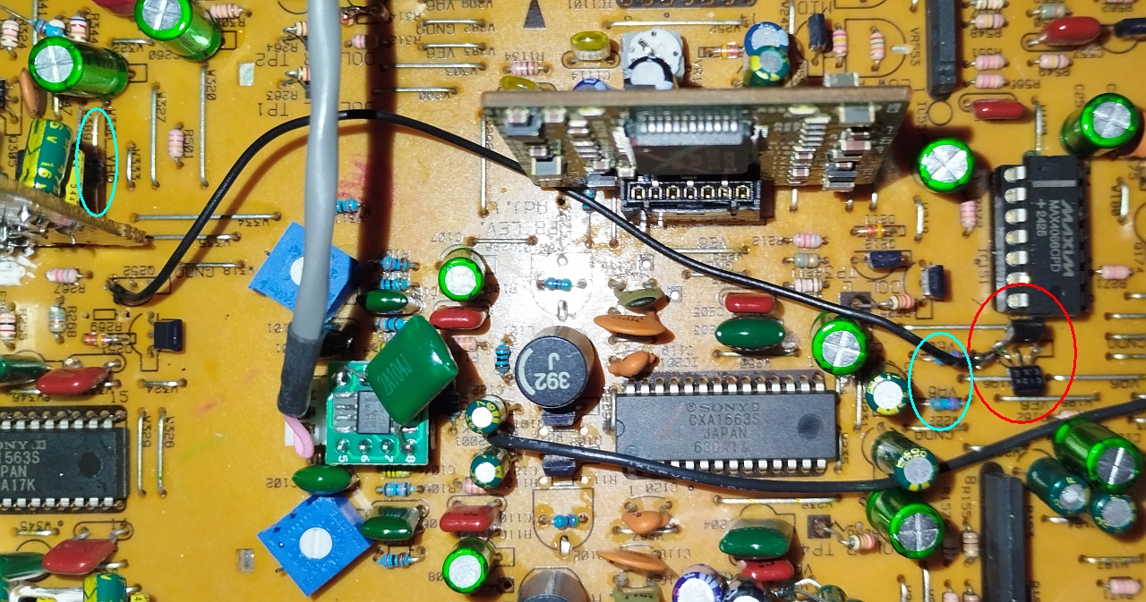

heute habe ich die Platine fertiggestellt Kaffee ...es wurden die letzten Kondensatoren just in Time geliefert...morgen wird sie eingebaut. Der Niedervolt-stromanschluss wird später noch schön gemacht...passende Verbinder mit 2mm Pinabstand + Kabel bestellt.
Die beiden IC 152/601 werden in NJM2114L getauscht (ist im CT-S740s auch so)
Nun die Fotos --->
[Bild: IMG-20251119-144521.jpg]
[Bild: IMG-20251119-144557.jpg]
orangene Pfeile markieren den MAX4066 bzw. die beiden Brücken wo das Signal durchgeht und das Flex raus aus dem Signalweg ist...nebenbei ein Audioschalter gespart. Der rote Kreis markiert die noch verkurbelten BLE Adjust Trimmer...so sah es beim ersten öffnen an allen Trimmern aus Dash1
[Bild: IMG-20251119-144617.jpg]
gelb - Dolby S Platinen stabil eingelötet ... orange zeigt den Überbrückungsdraht von Q252 zu Q151
[Bild: IMG-20251119-144629.jpg]
im Netzteil ist nun alles im grünen Bereich Wink3
[Bild: IMG-20251119-144638.jpg]
orange - der kondensator ist im Schaltplan eingezeichnet aber physikalisch nicht zu finden/bestückt... nachgeholt, der Widerstand ist der neue damit Dolby S wieder am Monitorswitch richtig geroutet wird...rot - paarweise - Brücke zum verkehrten Dolby B/C Schaltkreis raus, dafür Pin 2+27 mit 10k abgeschlossen.
[Bild: IMG-20251119-211841.jpg]

Heut war "Hochzeit"...die Platine fand wieder ihren Platz im Gehäuse.
Selbstverständlich habe ich alle Spannungsführenden Leitungen vorm Einbau auf Kurzschluss geprüft...damit mir nix wegbritzelt. Angeschlossen...angeschaltet uuund ??? Display leuchtet. Spannungen geprüft... -30,5V statt 32,5 - vorher nicht gemessen; +12V = 12V; +6V /-6V passt; bin gespannt wie es nach den neuen Entkopplungswiderständen ausschaut  Denker ...am Dolby Aufnahme  IC +- 4,5V...am Playback IC +4V -4,8V  Sad2 Sad2 etwas stimmt nicht -> platine raus ...suchen ...Leiterzugriss am (-) zum Dolby S Anschluss, dort war noch nie gelötet, war nicht zu sehen! Auch war zuviel Spannungsabfall an den Widerständen...Wert halbiert von 51 auf 27Ohm...mir war nicht klar das die Dolbyschaltkreise so viel Strom vernichten Hammer  nun sind´s überall +-5V.
Leider funktionierte meine Dolby S umschaltung nicht wie gewünscht Sad Pin 5+6 ja, Pin 12+13 nein. Die Ursache war nach bissl suchen klar...durch nur noch 5V am Dolby IC wo auch der Transistor Q252 hing konnte der andere Q151 nicht mehr gesperrt werden...da 1V unterschied und der zu sperrende war auf negativeren Niveau...trotz solcher einfacher Sachen raucht der Kopf mit (+) (-) (Masse) ...Fix den Transi rausgeschnitten...aus einem Sony Schlachtedeck eine equivalenten Schalttransi geklaut...und voila ---> Dolby S wird über den neuen Weg abgespielt!!!!!!!!! Das war´s für heute Kaffee
neuer Plan mit Spannungen... Mont = Monitorbetrieb, SPB = S Playback
[Bild: IMG-20251120-174014.jpg]
rot = Schalttransistoren...blau = geänderte Vorwiderstände
[Bild: IMG-20251120-175918.jpg]
eigentlich ganz einfach...spezielle Schalttransistoren mit integrierten Widerständen um die Schaltung einfach zu halten (lt. Hersteller)

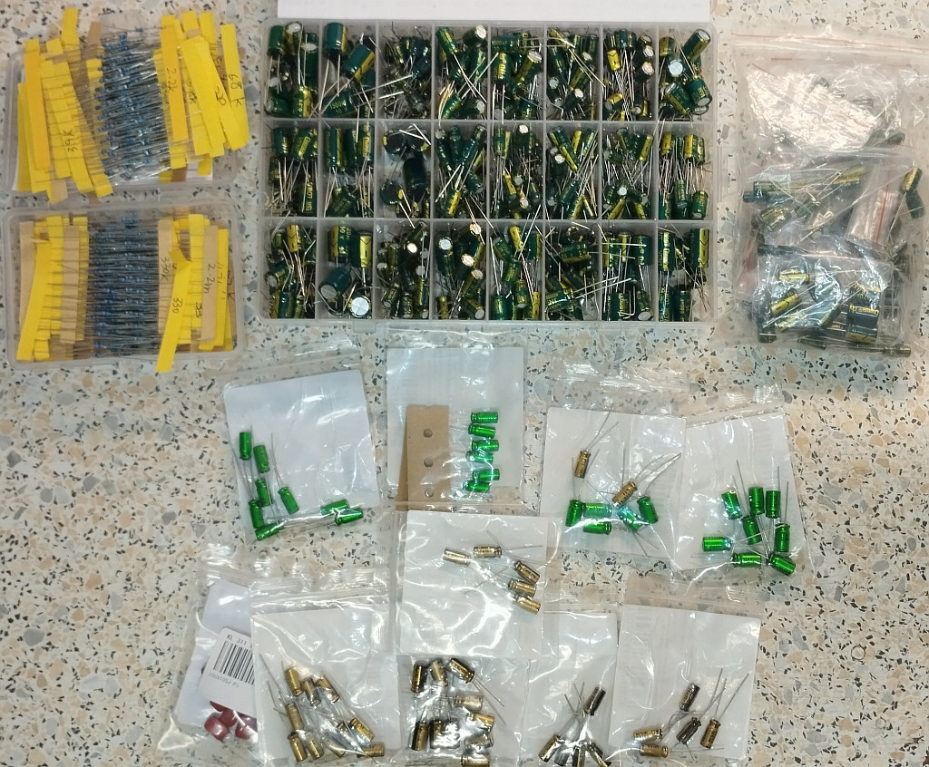

Habe ein paar "low ESR" Kondensatoren, Metallfilmwiderstände und nichicon Muse über...für künftige Projekte Floet
[Bild: IMG-20251120-174140.jpg]
