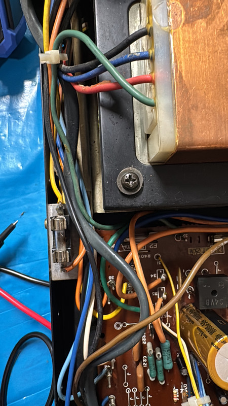

Sorry, hab mich vertippt,es sind 3,15A. Hab gestern noch ein Foto geschickt , aber irgendwie ist klein Fehler vorgekommen. Da ist die F5. Es ist an der Gehäuse bei trafo dran.
[Bild: 18743AC0-505F-4252-A857-19BCD9816B0A.jpg]
[-] 1 Mitglied sagt Danke an Jan66 für diesen Beitrag:

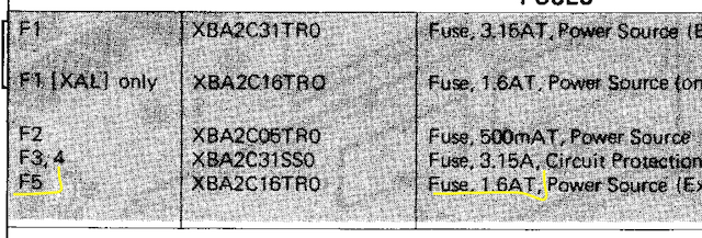

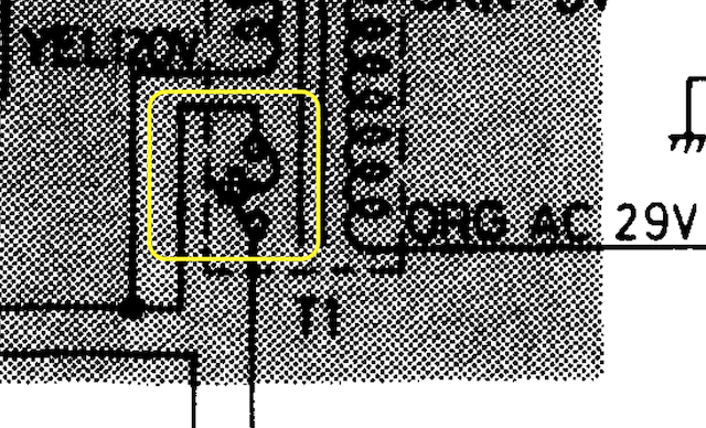

Hallo Jan, danke für das bild mit f5, die ist ja wirklich versteckt... auch im Schaltplan schwer zu erkennen:
[Bild: Bildschirmfoto-2026-02-06-um-11-13-00.png]
die ist auch auf der Primärseite vom Trafo in Reihe mit F1 geschaltet, sozusagen doppelte Absicherung.
Der Wert von F5 sollte 1,6 A betragen..
[Bild: Bildschirmfoto-2026-02-06-um-11-11-47.png]
da heisst, eigentlich sollte F5 bei einem Problem im Verstärker zuerst durchbrennen, vor F1 mit 3,15 A.
schauen wir, wenn du R404, R237, R239 eine Seite ausglötest hast, ob der Kurzschluss dann weg ist und F1 u. F5 nicht mehr durchbrennen.
