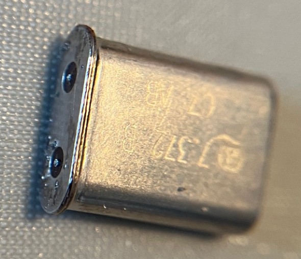

sorry, hat ein wenig gedauert.
Good News..... es ist wieder Leben in Ihm.
der alte 7.372MHz Quarz war nicht mehr zu retten, die Anschussbeine sind komplett zersetzt.
(das foto täuscht etwas, da steht nichts mehr über)
[Bild: Screenshot-2026-03-08-191328.jpg]
Einfacher Ersatz war schnell beschafft und eingelötet. (nur mal zum testen, um etwaige Kapazitätsanpassung muss ich mich noch kümmern)
Den 16,9344 MHt habe ich ausgelötet gereinigt und geprüft. Dessen Beine waren in Ordnung, also konnte er zurück ins Gerät.
Bis auf unzuverlässige Reaktion auf die Tasten funktioniert der Player nun wieder.
Display zeigt was es soll, CDs werden abgespielt, Betriebsspannungen OK, Analog und Digital-Ausgang funktionieren.
Lediglich reagiert das Gerät nicht immer auf einen Tastendruck oder führt manchmal die falsche Funktion aus.
Das muss ich mir in den kommenden Tagen genauer ansehen.
Danke für Eure Hilfe, ich halte euch auf dem laufenden.

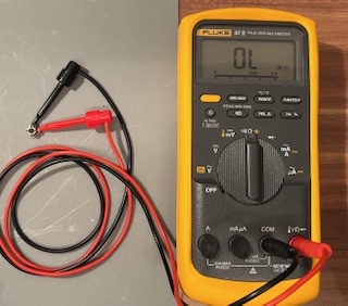

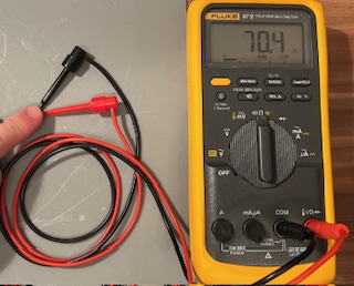

es scheinen die Schalter selbst zu sein.
Habe einen der betroffenen ausgelötet um dessen Widerstand zu prüfen.
[Bild: IMG-8675.jpg]
[Bild: IMG-8676.jpg]
Werde Ersatz besorgen und einlöten.
#49
Du meinst vermutlich den Taster und keinen Schalter....
