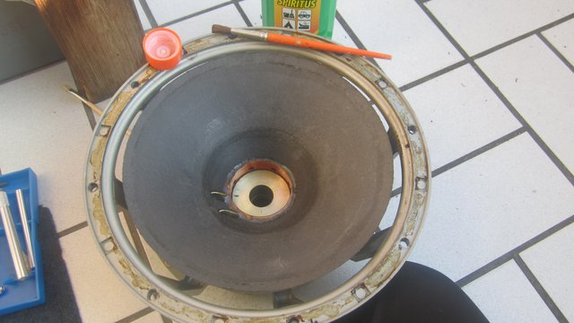

gerade beim vollständigen enfernen der Klebereste mit Spiritus ... geht aber recht gut ... Floet
[Bild: IMG_2796.jpg]
[Bild: IMG_2797.jpg]
weitere Bülders folgen ...
PS : die Ränder von Spiritus verschwinden nach Trocknung auf der Membran wieder .....
Klebereste erst mit Pinsel getränkt, dann mit getränkter Poliermatte enfernt und mit Spüllumpen nachgereinigt... glaub das passt Thumbsup
[Bild: IMG_2798_1.jpg]

Na siehste, sieht doch schon sehr gut aus! Beim Sicken kleben, würde ich die Spule zentrieren. Dazu hat mir sogar jemand hier, einen sehr guten Tip gegeben, statt dickeres Druckerpapier, lieber Streifen - von so einem Plastik-Schnellhefter, z. Bsp.. weil - wenn doch was von dem Papier abreißen sollte, dann hättest Du ein "Spalt-Problem", daher ...! Und zum Schluß die neuen Dustcaps rauf. Und ganz zum Schluß eine optisch und akustisch aufwertende Beschichtung und falls Du das machen möchtest, nur als Angebot - ich habe noch "Visaton LTS50" übrig.
Gruß Frank - Potsdam
#54
wegen der Zentrieung habe ich mir schon etwas dazu ausgesucht .. bzw. ich mache es so, wie im Video was ich verlinkt habe.
Ist der gleiche Tipp wie von Dir bzw. auch das gezeigte im Video .. LOL trotzdem danke noch Drinks
Sorgen mache ich mir da echt keine ....das wird schon .... Floet
Visaton LTS50 Sad2
muss ich mal googeln gehen, was das genau ist Floet LOL wäre aber eventuell nicht schlecht ... !?

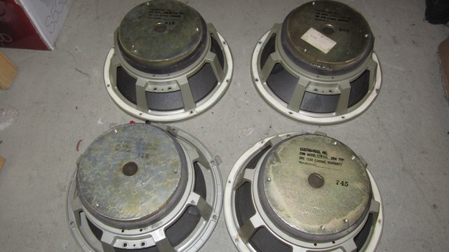

so sind se jetzt... wobei ich alle Sicken erneuern möchte .... haben ja schon einiges auf dem Buckel ( etwas trochen und schon alt) und ich möchte nicht nochmals von vorne anfangen müssen .. darum gleich alle vier

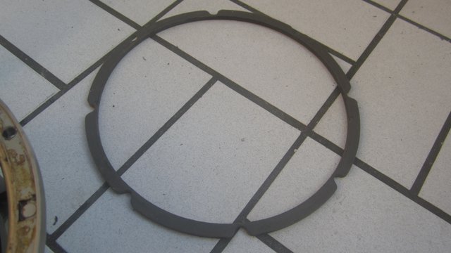

[Bild: LEtC8Qnh.jpg]

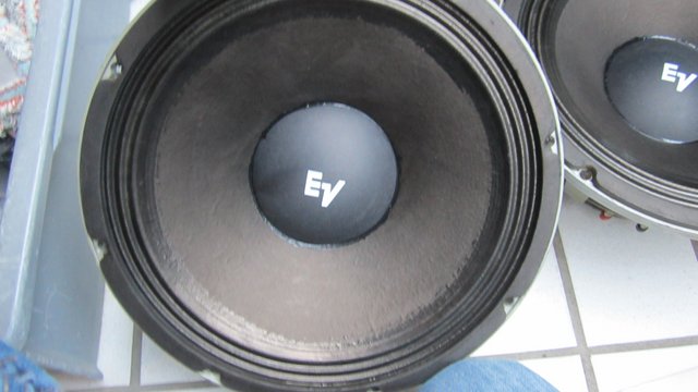

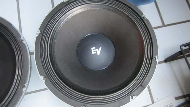

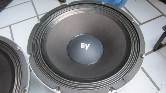

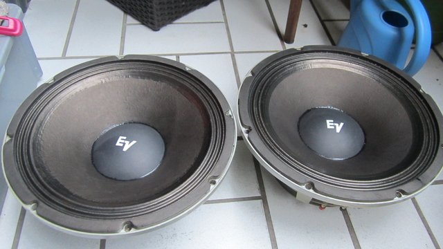

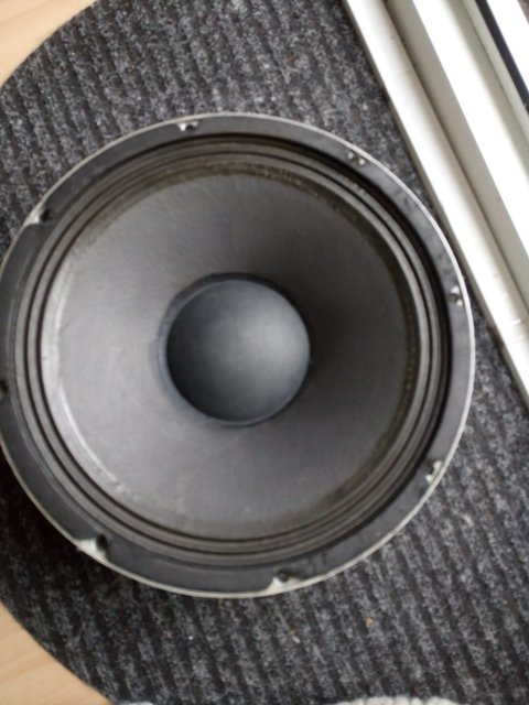

Floet lang ists her ....   es ist fast vollbracht ...drei von vier sind fertig  Thumbsup
 zwei mit Logo, die ich bereits an unseren zukünftigen Schwiegersohn vermacht habe Thumbsup
nochmals ganz grob ...  gereinigt, geschliffen, geschwärzt, Staubkappen erneuert .. nix wildes also Thumbsup
[Bild: 72.jpg]
[Bild: IMG-9021.jpg]
[Bild: IMG-9028.jpg]
[Bild: IMG-9031.jpg]

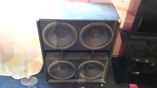

 .... ist  jetzt erledigt ...  zwei spielen jetzt in ner 2x 12 " Gitarrenbox  Thumbsup
 leider damals nur zwei Staubkappen mit Logo bestellt Dash1  ich dussel
[Bild: IMG-9284.jpg]
[Bild: IMG-9286.jpg]
[Bild: IMG-9287.jpg]
[Bild: IMG-9288.jpg]
[Bild: IMG-20230425-WA0008.jpg]
Lol1 ... glaub er sollte die LS noch gerde einbauen  ...  Thumbsup

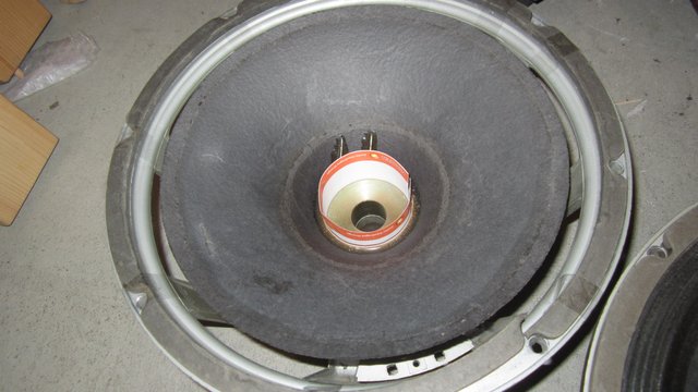

der LS mit der defekten Gewebesicke ist derzeit gerade noch in Arbeit Thumbsup  läuft
vorher ...
[Bild: IMG-2747.jpg]
 kein direkter voll durchgehender Riss Thumbsup
[Bild: IMG-2748.jpg]

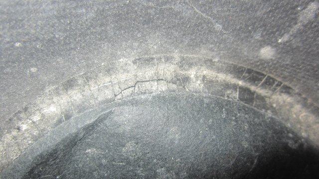

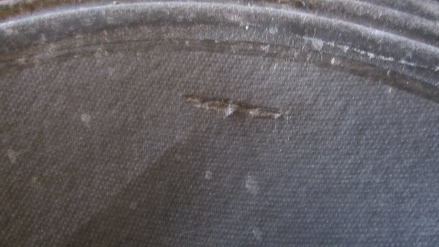

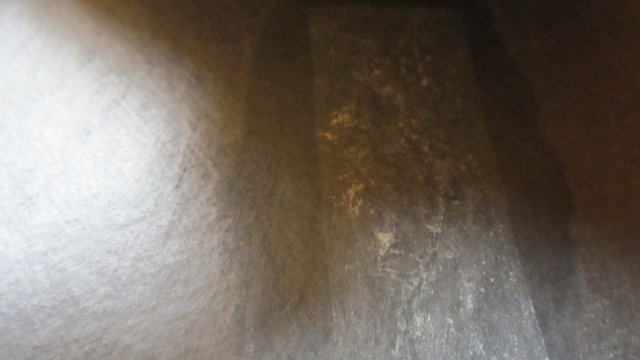

Staubkappe trocken bröselig ... einmal neu bitte ..
[Bild: IMG-2751.jpg]

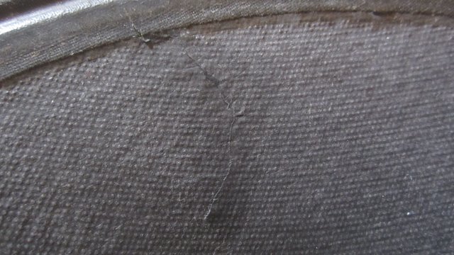

Sicke trocken mit  nem vergangenen geflickten Riss .. einmal neu bitte ...

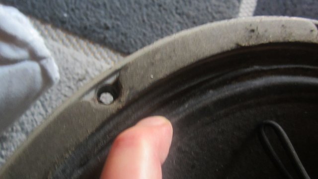

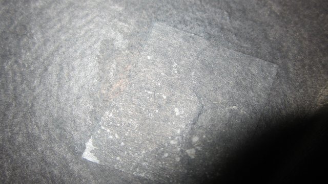

[Bild: IMG-2763.jpg]
kleiner Riss .. kein Problem gewesen Thumbsup  von hinten mit Teebeutel geflickt .. siehe vergangene Fotos ..
[Bild: IMG-2771.jpg]
[Bild: IMG-2773.jpg]
[Bild: IMG-2774.jpg]
Thumbsup  schon besser .. zwar nur hauch dünn von hinten geflickt ( bitte richtig lesen  Lol1  Lipsrsealed2 Raucher )
 hält und ich finde ... es schaut besser aus , als so manches geschmier Floet

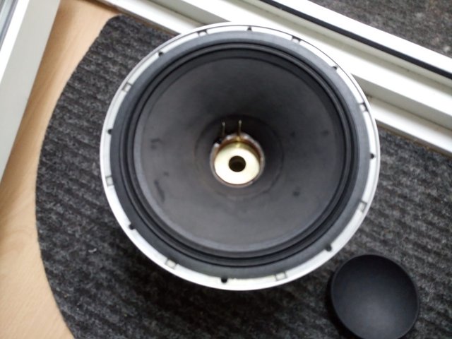

dann die Sicke .... Thumbsup
[Bild: IMG-2796.jpg]
[Bild: IMG-2797.jpg]
[Bild: IMG-2798.jpg]
[Bild: IMG-9026.jpg]
[Bild: IMG-20230618-WA0012.jpg]
[Bild: IMG-20230420-WA0000.jpg]
und auch ER ist geworden Thumbsup ich freu mich, das nichts kratzt und ich die Lautsprecher machen konnte obwohl ich mit SO was noch kaum Erfahrung gemacht habe  .. hab jetzt noch an ein Paar Magnat All Ribbon TT ran gewagt ... Thumbsup  alles Top

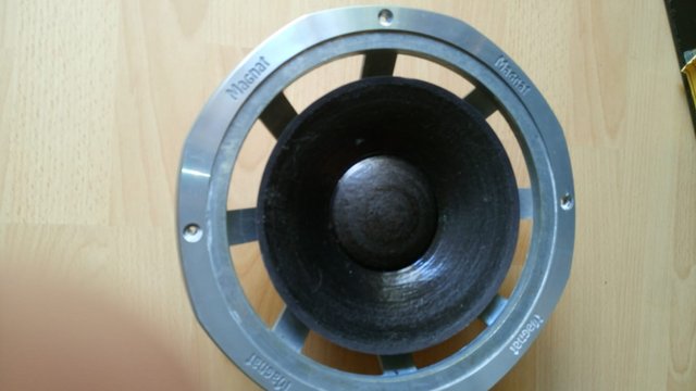

die Magnat TT ... gereinigt und ne neue Sicke bekommen Thumbsup
[Bild: IMG-20230609-WA0003.jpg]
  Thumbsup  passt ....
[Bild: IMG-20230616-WA0000.jpg]
Drinks  Grüsse Jürgen

hab jetzt heute Abend noch den vierten EVM vorbereitet .. alte Sicke runter  Thumbsup  neue schon teilweise vollständig drauf .. frisch geschwärzt und Staubkappe drauf ....... Rest ( verklebung Sicke Korb usw.) mach ich morgen fertig.
ja Kimi, die Magnat All Ribbon Pro 20
bei denen die Sicken weg gebröselt waren wie bei  z.B. auch bei manchen alten Hecos  ... jetzt haben se ne neue Gummisicke bekommen  Thumbsup
bin da auch voll zufrieden mit dem Ergebniss ... Oldie keine Klebereste.. zentrierung passt... Zierringe bzw. Korb wieder sauber und von Kratzern befreit Thumbsup  einfach super gelaufen
was wunderbar pfunzt für den Korb  Thumbsup  die blaue Seite von nem Radiergummi ... verwendet habe ich zusätzlich Schleifpapier ... nass geschliffen
anfangs mit 600 dann 1000, 3000, 5000, 7000  un eben den Ratzefummel
Alles von Hand  Thumbsup
