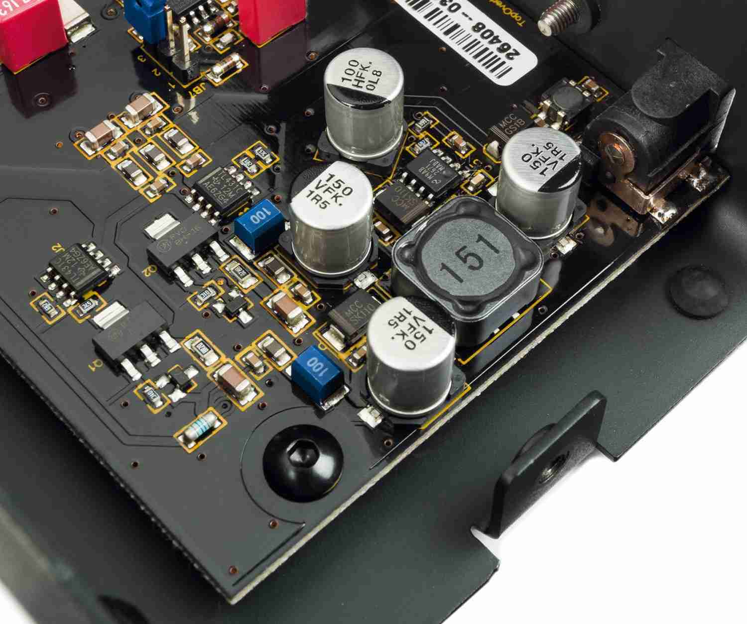

Für bisschen Spass an der Freude hier mal ein Foto ausm Web von der Spannungsaufbereitungssektion des DV P75 MK3:
Wie gesagt - das ist nur die interne Spannungsaufbereitung, da ist kein Stückchen Verstärker bei. Smile
[Bild: phono_vorstufen_dynavector_p75_mk3_bild_1429615506.jpg]
PS: bisschen pervers find ichs schon, einen Phono-Pre mit einem Schaltnetzteil innerhalb eines Gehäuses zu mixen. Big Grin
#61
Zitat: Das ist schade, denn es geht wie gesagt um den Dynavector P75 mk3.
Zu diesem Gerät konnte ich doch jetzt einiges berichten. Zumindest deutlich mehr, als bislang bekannt war...oder?
Das Foto ist übrigens genau das Foto, das ich auch als Quelle hernahm.

Zitat:PS: bisschen pervers find ichs schon, einen Phono-Pre mit einem Schaltnetzteil innerhalb eines Gehäuses zu mixen
Keineswegs.
In der "Königsklasse" von Panasonics Audioanalyzern (also Geräten, mit denen man Hifigeräte untersucht) sind bis zu 12 solcher DC/DC Konverter verbaut, die über zwei große 24V Schaltnetzteile versorgt werden.
Nochmal zur Verdeutlichung :  230V werden in zwei Schaltnetzteilen zu 2 x 24 V, die wiederum in bis zu 12 weiteren Schaltnetzteilen (auf verschiedenen NF-Baugruppen )
zu +/- 12 , +/- 18 und 5 Volt "geswitcht" werden.
Und das Eigenrauschen der Analyzersektion liegt bei ........7 bis 9 Mikrovolt, 20KHz bw (je nach Streuung...sind nicht alle 100% gleich gut)
Diese DC/DC Konverter sind aber auch keine Stangenware. Sie sind nicht freischwingend, sondern selbstverständlich "geregelt". Ausserdem von höchster Qualität und komplett in Blech gepackt. Ausserdem mit rund je 8 Watt auch nicht gerade klein. Originalersatz konnte ich nicht bekommen. Ersatz kostet(e) um 80 € für ein vergleichbares Exemplar, das aber immer noch nicht 100% an das Original herankam.
Das "Design" dieser Analyzer gefällt mir wegen der Servicewüste nicht. Ich bevorzuge da auch einfachere Wege (Japaner eben) . Aber es funktioniert sehr gut.
