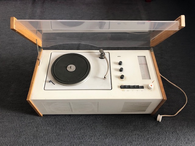

Fast is es zehn Jahre her wo ich nun auf dieses Forum gestossen bin. Dies weil ich jetzt ebenfalls einen Braun SK 55 Schneewittchensarg geerbt habe. Er läuft noch, d.h. er kann ganz gut sage und schreibe einige wenige UKW Sender empfangen (MW und LW kommt nichts mehr rein) und in beträchtlich guter Soundqualität wiedergeben. Der Plattenspieler läuft korrekt und spielt, allerdings nicht allzu laut Schallplatten ab. Ich habe dazu sogar mal wieder meine uralte Single-Sammlung aus den Sechzigerjahren hervorgekramt.
Ich möchte das zeitlos designte Stück schön restaurieren und wieder ordentlich in Schuss bringen, was mir zwar bestimmt einiges an sorgfältig auszuführenden Arbeiten abverlangen wird. Ich weiss zudem nicht so recht, wie weit ich überhaupt gehen soll. Gut, das ordentlich aber nicht arg verschmutzte Gehäuse möchte ich wieder einigermassen originaltreu sauber kriegen und funktionieren müsste er am Ende immer noch, sonst wäre es die Mühe nicht wert. Um das Gehäuse gründlich zu reinigen, muss ich die Elektronik (Eingangsnetztransformator, Empfänger- und Verstärkereinheit plus die Plattentellermechanik ausbauen.
Da stellt sich nun die Frage, wie weit ich mit dem Restaurieren der Elektronik gehen will. Ein Problem ist schon mal der mechanische Radioumschalter, der beim Betätigen unheimlich laut im Lautsprecher knackt und bei Radiobetrieb auch nicht zuverlässig elektrischen Kontakt macht. Da stelle ich mir vor, dass ich dies mit einer angemessenen Portion Kontaktspray wahrscheinlich lösen könnte. Auch habe ich mir hier schon mal einen neuen Tonabnehmer mit ein paar Nadeln beschafft:
https://www.topkaufmusik.de/tonabnehmer/...mber=26780
Ich erhoffe mir davon eine bessere Abspielqualität der Schallplatten. Ich weiss nicht wieviel ich von den elektronischen Komponenten (Kondensatoren, Röhren, Widerstände etc.) austauschen soll. Ich meinte vorerst mal so wenig wie möglich...
Sicher kann ich von den Erfahrungen, die dieser Rubrik zu entnehmen sind, profitieren. Trotzdem bin ich froh über jegliche Form von zusätzlichen Tips oder Informationen zu diesem Thema und freue mich auf weitere Beiträgen trotz der, in der Zwischenzeit verstrichenen zehn Jahre.
PS: Bei mir ist übrigens die Halterung für den Tonabnehmer ebenfalls weggebrochen und verschwunden. Den kann ich mir jedoch aus Plexiglas gemäss den, in diesem Beitrag bereits angegeben Mass neu machen... dies ist allerdings vorerst einmal das kleinste Problem ;-)
