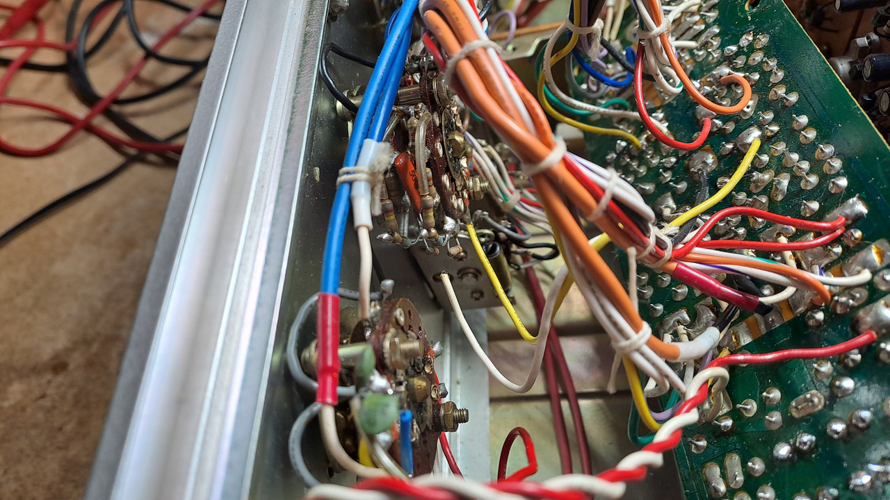

Als erstes kam natürlich der Verstärker dran. Innen etwas staubig, nur mimimale Kratzer auf der Front, Nikotinversiegelung, Powerlampe funktioniert und Geräusche kamen schon mal aus den Testtröten. Jegliche Regler- oder Schalterbetätigung konnte man kratzender und knackender Weise hören. Also obligatorische Poti- und Schalterkur. Potis hat er nur für Volume und Balance, Bässe und Höhen werden über Drehschalter mit Widerständen angehoben oder gesenkt.
Drehschalter hat er reichlich....

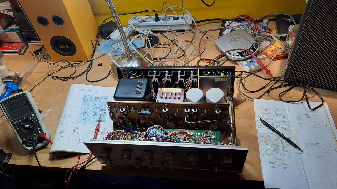

Sehr viel weitergeholfen hat mir das orginale Servicemanual, da an dem Gerät einige Änderungen vorgenommen wurden, die zwar nicht im Schaltplan eingezeichnet, aber immerhin schriftlich vermerkt waren.
Alle Änderungen habe ich wieder Rückgängig gemacht, abgesehen von dem Umbau des Aux3-Eingangs von Klinke auf Din, da das Loch aufgebohrt wurde.

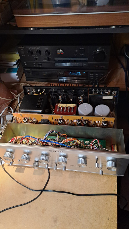

Am Wochenende lief er erst mal über mehrere Stunden, ohne das es einen Zimmerbrand gab. Der Amp entwickelt im Betrieb sehr wenig Wärme.
[Bild: 15c1uff.jpg]

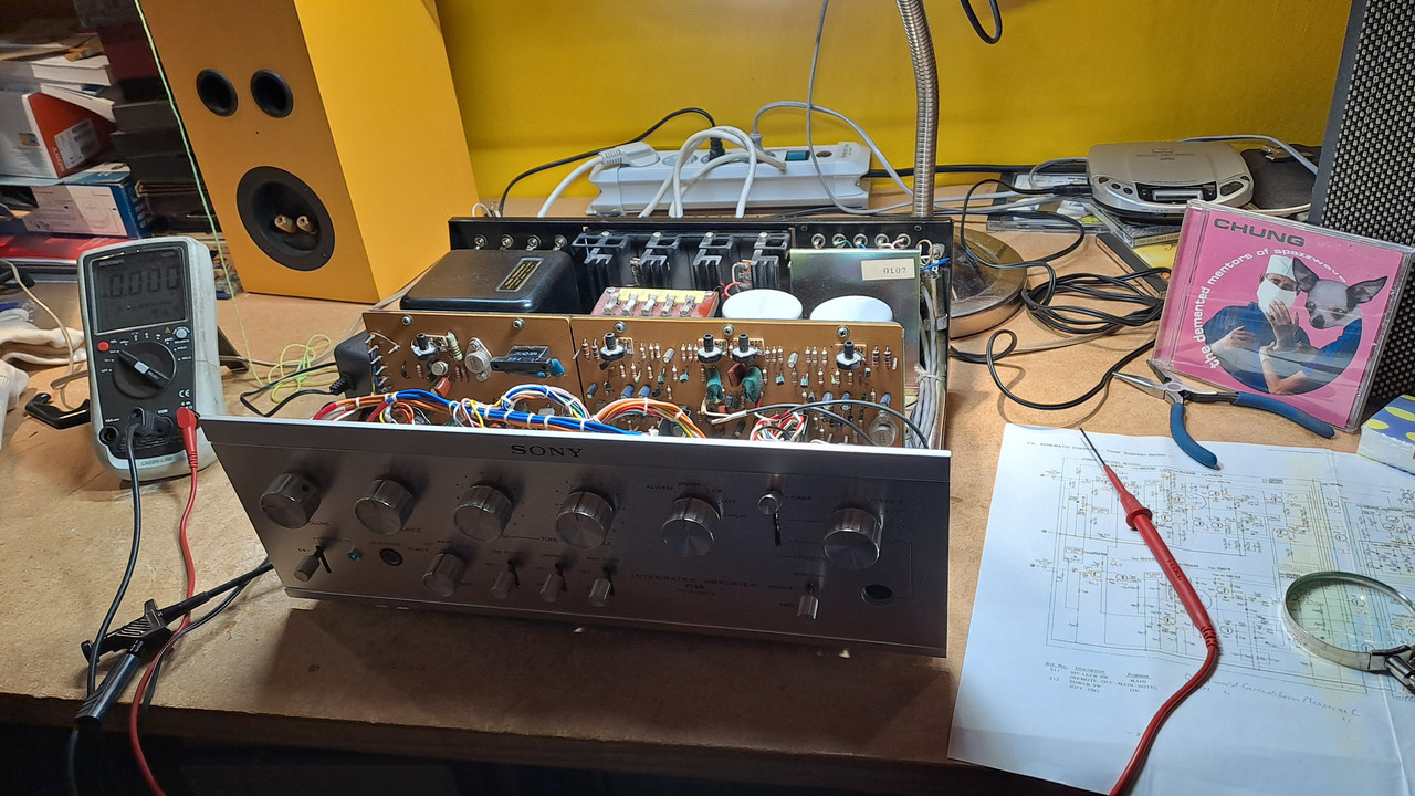

Mein "First Sony" zickt rum, d.h. er fängt ab und an mal mit dem Spratzeln an, was dann direkt nach dem rekonfigurieren der primary power supply aufhört. Das Spratzeln tritt unregelmäßig auf. Manchmal nach ein paar Minuten, dann auch mal erst nach längerer Benutzung.
[Bild: 20241110-135121.jpg]
Erst mal die Spannungen messen und dabei etwas Mukke über die "Bastelanlage" hören.
[Bild: 20241115-231245.jpg]
Weiter geht es...
[Bild: 20241115-234726.jpg]

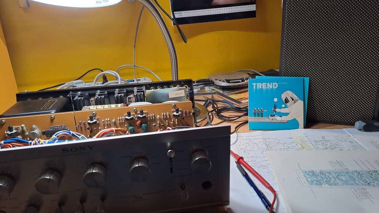

Alle Spannungen waren vom Prinzip okay, die Abweichungen zum SM liegen wohl an der 240V-Umstellung. Das Preamplifier Board hatte ich bei der Küti-Revision vor 6 Jahren nicht wirklich beachtet. Da die mMn Service-unfreundliche Kiste schon mal auf ist, habe ich dort die Platine gereinigt, verdächtig aussehende Lötstellen nachgelötet und die Elkos gewechselt.
[Bild: 20241123-230950.jpg]
Die Löt-Mucke war unter anderem

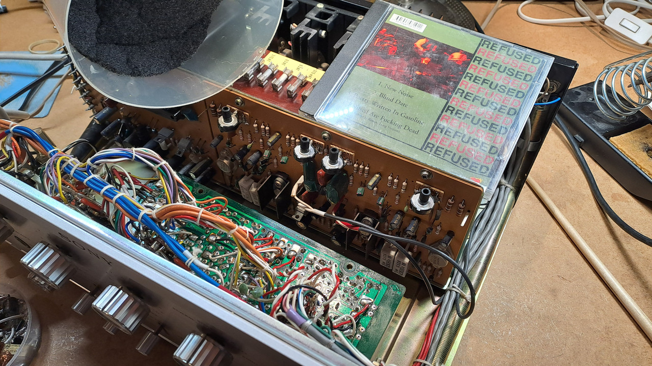

Der Linke Kanal ging dann erstmal gar nicht mehr. Der Drahtverhau ist sehr fragil. Eine Leitung vom Mode-Schalter zum Balance-Regler war abgebrochen und schnell wieder angelötet.
[Bild: 20241124-011145.jpg]

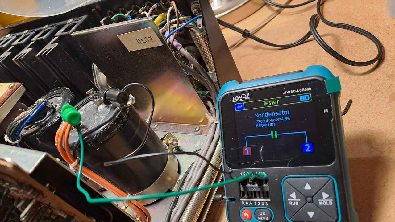

Mein Spielzeug-Oszi mit Komponententester durfte auch mal ran.
[Bild: 20241115-220337.jpg]
Das Pratzeln taucht im Normalbetrieb immer mal wieder auf. Der Fehler muss anscheined auf der Enstufen-Platine liegen. Ich habe mal die Vorstufe an die Enstufe meines Technics SU-V50 angeschlossen und die Kiste(n) laufen über Stunden fehlerfrei.
[Bild: 20241130-233005.jpg]
Ich habe einen Verdacht.

Zitat:Mein Spielzeug-Oszi mit Komponententester durfte auch mal ran.
Auf dem Foto ist aber ein Ladegerät abgebildet.....Evtl auch ein Klirrfaktormesser. Drinks
Wie auch immer...
Vierl Erfolg.
https://joy-it.net/de/products/JT-DSO-LCR500
