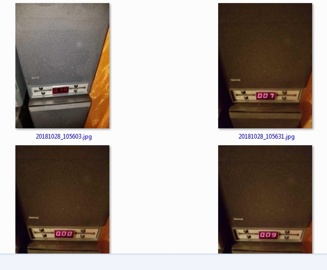

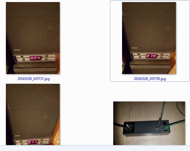

so, bin schon mal etwas weitergekommen.
Letzte Woche hatte ich einen Neuzugang mit Summit SSM 1060 und bei einer Box hatte die Leistungsanzeige
bei höherer Lautstärke funktioniert, bei der zweiten Box war sie tot.
Also das Netzteil mal wieder ausgepackt und die Box angeschlossen.
Bei geringer Lautstärke zeige die Box nichts an. Erst als ich die Lautstärke erhöht hatte leuchtete plötzlich
000 auf, und innen hörte ich ein Relais schalten. An der Lautstärke gedreht und siehe da, die Ziffern zeigten
stufenlos die Leistung an.
Einzig was mich noch stört, ist dass bei leisen Passagen oder beim Liederwechsel das Relais abschaltet und die
Anzeige erlöscht. Kurz lauter gedreht und das Relais schaltet wieder.
![[Bild: Screen-Shot604-2.jpg]](https://i.postimg.cc/NMQTdq4g/Screen-Shot604-2.jpg)
Gruß Siggi

Die Leistungsanzeige an meinen SSM 1110 funktioniert nun mit der
externen Speisung wie sie soll.
Hier zu sehen:
