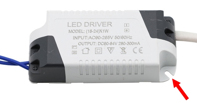

(18.11.2018, 18:22)charlymu schrieb: ... warum hast Du nicht die Schraublöcher direkt am Trafo benutzt? Zu klein? Nicht zu erreichen? ...
(10.11.2018, 14:08)HaiEnd Verweigerer schrieb: ![[Bild: LED-External-Driver-300m-A-18-24-x1-W-DC...8-W-20.jpg]](https://i.postimg.cc/C17hhWyp/LED-External-Driver-300m-A-18-24-x1-W-DC-60-V-84-V-Led-Driver-18-W-20.jpg)
Ist denn bei dir, siehe Pfeil, diese Befestigungsmöglichkeit für eine Schraube nicht vorhanden?
Auf der diagonal, gegenüberliegenden Seite müsste auch noch eine sein, hier im Bild nicht sichtbar.
Frag ich mich auch und hab Svenni schon vor ner Woche danach gefragt und ihn darauf aufmerksam gemacht ...

ich dachte das wäre zu sehen
da passen nur winzige Schrauben durch - welche für 3er Dübel oder so.
die Schraube, die von mir zu sehen ist steckt in einem 5er Dübel ....

Betondecke? Sieht fuer mich so aus. Da halte ich diese Methode zwar fuer etwas "skurril", aber plausibel. Weniger bohren und es macht nichts, wenn der Bohrer eine eigene Vorstellung davon entwickelt, wo genau die Bohrung zu sein hat ;-)

Dann hätte ich doch geklebt. Aber egal, es hält ja!

Man hätte auch die Löcher im Trafogehäuse größer machen können.
