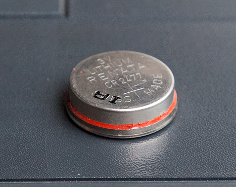

Gleich zu Anfang mal eine Frage: In der C274 ist als Stützbatterie eine Li-Knopfzelle CR2477 vorgesehen.
Wäre an sich kein Beschaffungsproblem, doch ist an der "originalen" Knopfzelle + und - vertauscht.

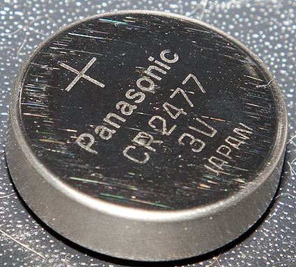

d. h. der Pluspol liegt an der kleineren Hälfte der CR2477. All im Handel mir zugänglichen Zellen haben de Pluspol am Deckel der Zelle.

Im Moment hab ich mir so geholfen, indem ich die Halterung mit 2 Drähten "verlängert" hab und die CR2477 polrichtig angelötet habe.
