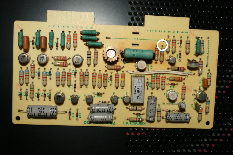

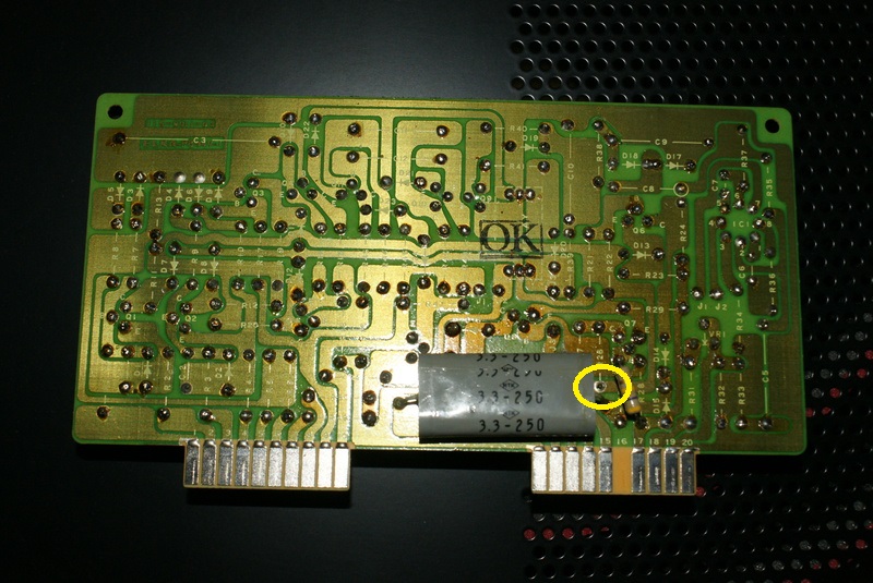

...täuscht das vielleicht, oder ist die eingekreiste Lötstelle nicht bereits ringsherum gebrochen? Das würde nämlich zu Armins Vermutung und zu Christians Zitat passen, wonach der Bratwiderstand sich gerne selbst auslötet. Denkbar, dass gerade dieser Bratwidertand die Betriebsspannung für die Relaisspule herabsetzt.

Bratwiderstände sind vielleicht gut für den Grill, ich weiß also nicht welcher R gemeint ist.
Der R41 ist allerdings mit 24Ohm der Vorwiderstand eines Relais und mit 1/2W belastbar nach Teileliste.
Ist da ne 26 für R26 zu sehen, der nach Liste auch nur 1/2W Belastbarkeit besitzt?
Bratwiderstände sind anders ... oder ich habe überlesen, welcher R hochbelastet ist.
Nach der Liste gibt es mehrere 1W und einen mit über 3W R30, den VW des anderen Relais mit 470Ohm.

Die verdächtige Lötstelle gehört zu R26, der muss hier in der Tat nicht gross schwitzen. Ich hatte mich bloss an C4 orientiert, dabei aber vergessen, dass alles spiegelverkehrt erscheint, wenn man die Platine umdreht. Die eigentlichen Bratwiderstände sitzen gegenüber bzw. darüber.
Der "Bratwiderstand" ist R30 (470 Ohm, 3W), die dazu gehörigen Lötstellen sind in dem Foto von airmax78 nicht zu sehen, sie werden von C4 verdeckt.
 Peter (hf500): der R30 ist klar mit Abstand zur Platine montiert.
