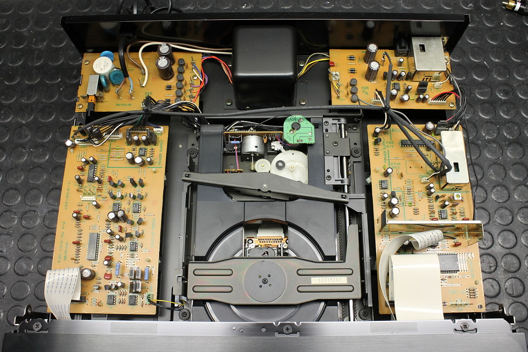

Das DPX 9010 Laufwerk ist äußerlich nicht besonders auffällig. Sehr schlicht im Stil der üblichen 90er Jahre "Turmgeräte" gehalten. Der CD Mechanismus, der auch im DP1000 verbaut wurde, ist aber ganz klar von der besseren Sorte. Intern macht das Gerät auf mich einen guten Eindruck.
[Bild: ke1.jpg]

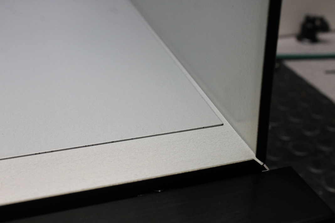

Der Deckel wurde ab Werk mit einer zweiten Lage Blech beklebt, was ihn   schwerer und  ruhiger macht. Das hat aber vielmehr mit der Haptik als mit irgendwelchen Klanggeschichten zu tun.
[Bild: ke2.jpg]

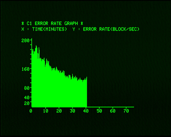

Die von mir verwendete fehlerarme  (gepresste) Test CD spielte das Gerät erwartungsbemäß ohne hörbare Probleme ab, aber eine nähere Untersuchung ergab, dass die C1 Fehlerraten anstelle von 0 bis 6 / sek  zu Anfang um 240 /s lagen und bei längerer Laufzeit auf etwa 120 / fielen.  CDR habe ich in diesem Zustand gar nicht erst ausprobiert.
Nach 40 Minuten hatte ich genug gesehen....Abbruch. Unkorrigierbare Fehler gab es allerdings immer noch nicht. Es wurde nicht interpoliert.
[Bild: P-Jul21-161514.jpg]

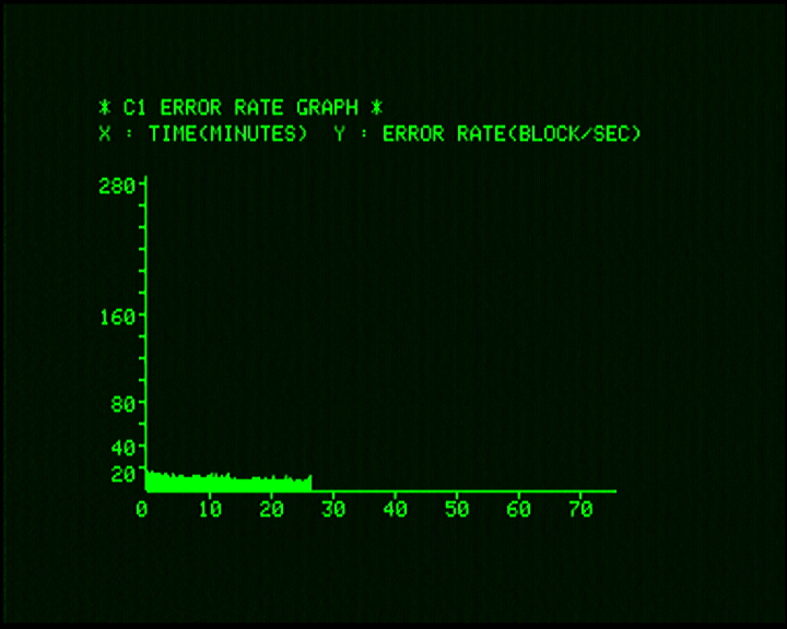

[Bild: P-Jul21-165832.jpg]
CDR kann man in diesem Zustand zwar ohne Störgeräusche ebenfalls abspielen, muss aber je nach CDR mit 600 bis 1200 C1 Fehlern/s rechnen. Gelegentlich kommt es dann auch zu Interpolationen, die aber nicht als "Klick" oder kratzen wahrgenommen werden.  Dafür sind es zu wenige. Immerhin werden pro Sekunde über 7000 Blöcke gelesen, und wenn alle 20 Sekunden 5 davon "geflickt" werden, ist das nicht hörbar...
aber es ist kein Zustand.....Der Besitzer wird sich zwar freuen, aber das Gerät ist mit CDR immer noch eindeutig überfordert.  Für eine Flasche Wein darf er sich nicht beklagen. Thumbsup

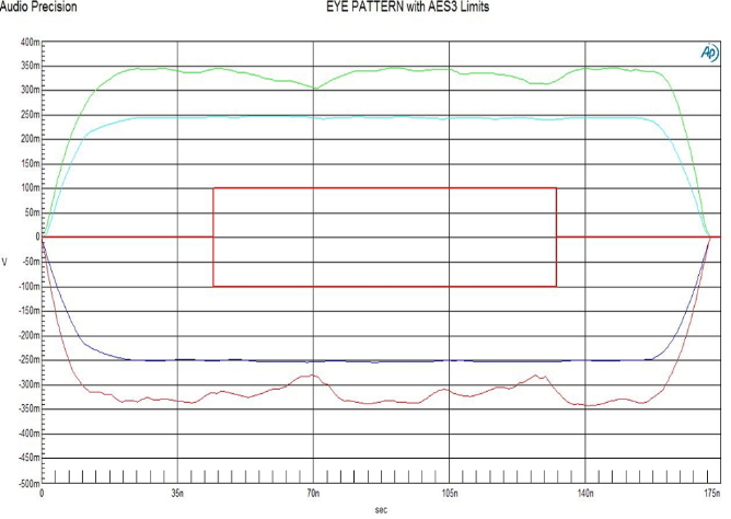

Im Netz gibt es auch eine Seite mit einem ganz tollen Tuningvorschlag....Man kann sie nicht übersehen, wenn man sucht. Dort wird empfohlen, das S/PDIF Signal direkt vom Dekoderchip  ungepuffert über ein Stück Koaxkabel  abzugreifen. Der übertrager fliegt natürlich auch raus....Großes Kino.
Das bringt mehr "Raum", mehr "Details" und was weiss ich.... Thumbsup
Abgesehen davon, das man sich so den Dekoder schnell zerstören kann, gewinnt man NICHTS.  Zwar funktioniert es SO immer noch, bloß nicht so gut. Wink3
Das "innere Auge" ist das Original, das äußere vor Signalshaper und Übertrager. Der Interfacejitter ändert sich dadurch nicht.
Es ist ein absolut sinnfreier Umbau.
