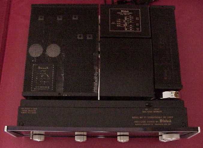

Normalerweise ist oben auf dem Trafo eine Zeichnung, so wie hier im Bild zu sehen:
[Bild: MR77_Top_01.jpg]
Darauf kann man sehen, dass es zwei parallel liegende Primärwicklungen zu je 115V gibt, legt man diese in Reihe, so ergibt sich daraus eine Promarspannung von 230V - ideal also. Aus der Erinnerung sind dies die black, green und black, red- Drähte, man kann dies erkennen, dass sie parallel angeschlossen sind.
Zudem müsste dann noch die Deemphasis auf 50µs umgestellt werden, dass sind nur zwei Kondensatoren.
