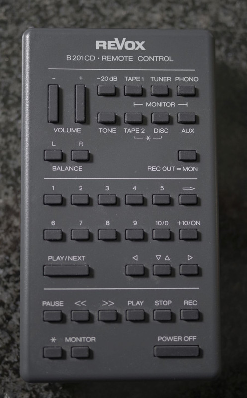

eine meiner B201CD Fernbedienungen war vor einiger Zeit ausgefallen.
[Bild: ansicht.jpg]
Es wurde zwar noch irgendwas gesendet, aber halt offensichtlich nichts für den Empfänger Verständliches...Nach Prüfung der Transistoren und Ersatz des Elkos sah es zunächst immer so aus, als wäre der Fehler behoben. Aber nur für kurze Zeit. Dann ging wieder nichts mehr  Denker

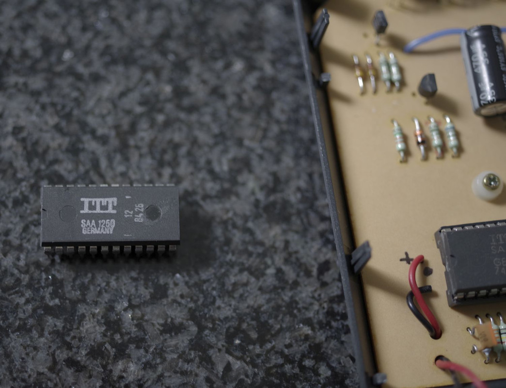

Ich habe dann das SAA1250 IC ins Visier genommen und ersetzt:
[Bild: offen.jpg]
Ja, ich weiß, da gehört ein axialer Elko rein  LOL . Egal.
Und tatsächlich,
 das war der Übeltäter:
[Bild: chip.jpg]
Seltsam, das so was kaputtgeht  Denker
Aber jetzt geht die Fernbedienung wieder wie es sich gehört  Dance3
