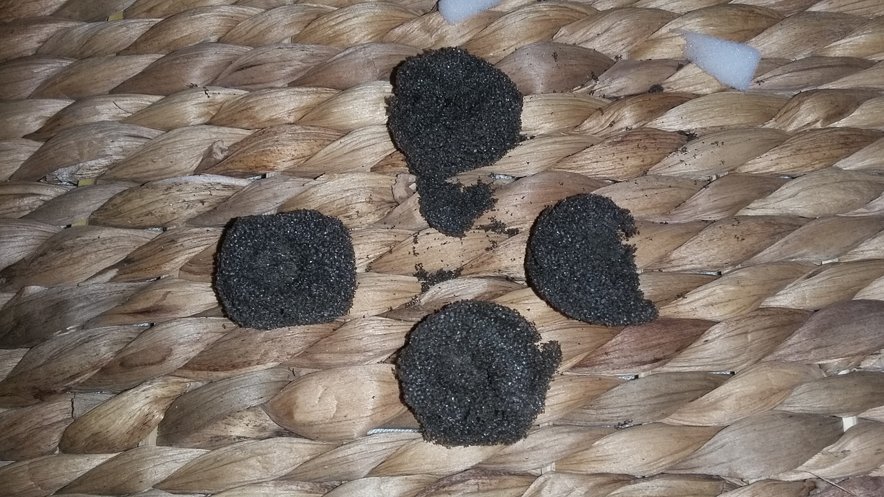

So sieht das alte Schaumstoff aus (Jahrgang 1973):
[Bild: 20190825-112345.jpg]
Eigentlich noch ganz gut in Form. Aber:
[Bild: 20190825-112357.jpg]
Vollkommen pulverisiert...

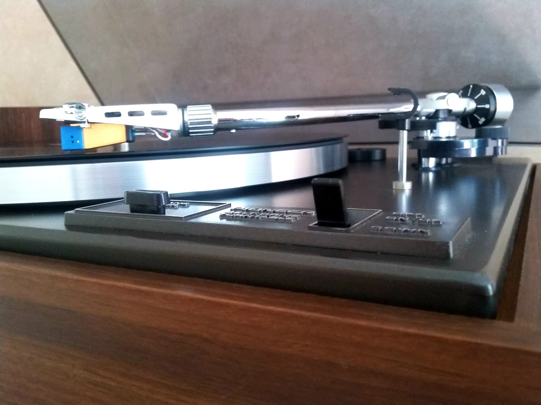

Und im Ergebnis bewegt sich das Schwingchassis dann auch wieder gleichmäßig und normal.
Probelauf...
