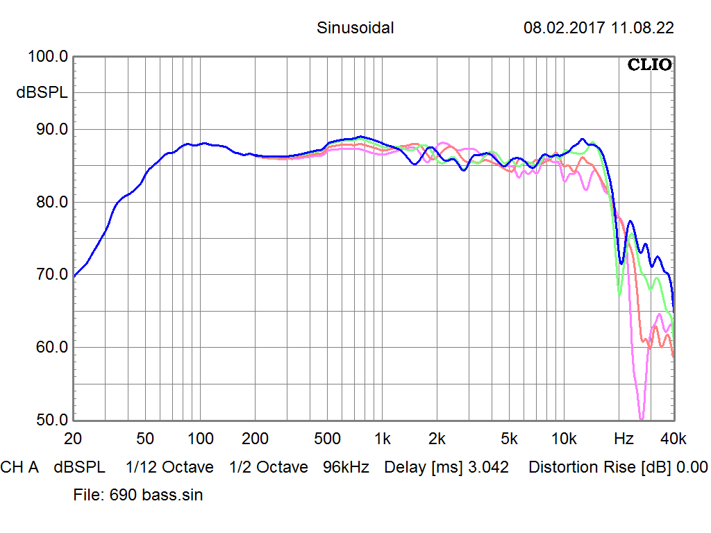

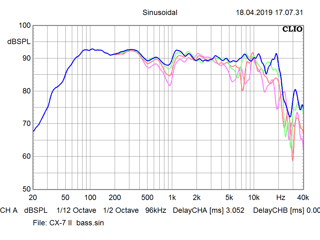

Mal zwei Frequenzgangmessungen einer Coral CX-7II und einer Yamaha NS-690.
Ich würde der Yamaha den Vorzug geben, weil sie das deutlich ausgewogenere Rundstrahlverhalten hat und aufgrund der weniger auf Wirkungsgrad getrimmten Abstimmung auch deutlich tiefer im Bass kommt. Trotzdem ist die Coral kein schlechter Lautsprecher - die CX-Linie ist halt unter der DX-Serie angesiedelt. Problematisch bei den Coral sind die empfindlichen Superhochtöner, die regelmäßig kaputtgehen.
![[Bild: CX-7-II-frequenzgang.png]](https://i.postimg.cc/qvf9cMnL/CX-7-II-frequenzgang.png)

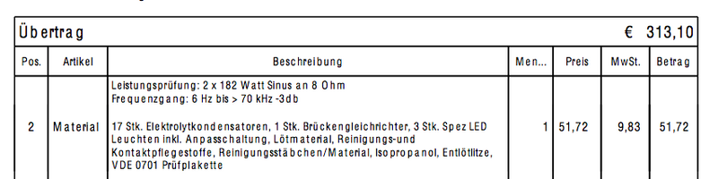

(Verstärkerleistung ist genug vorhanden! Lt. audio-reparatur.de)
