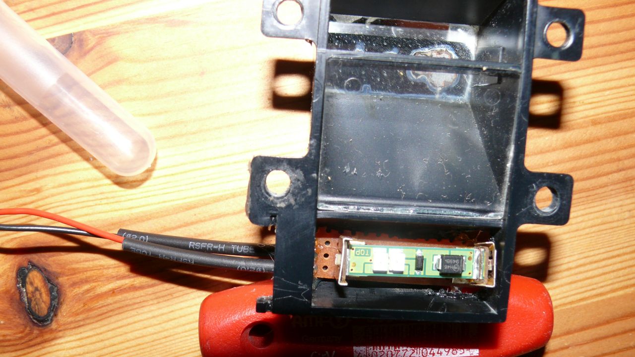

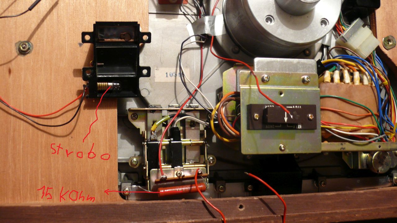

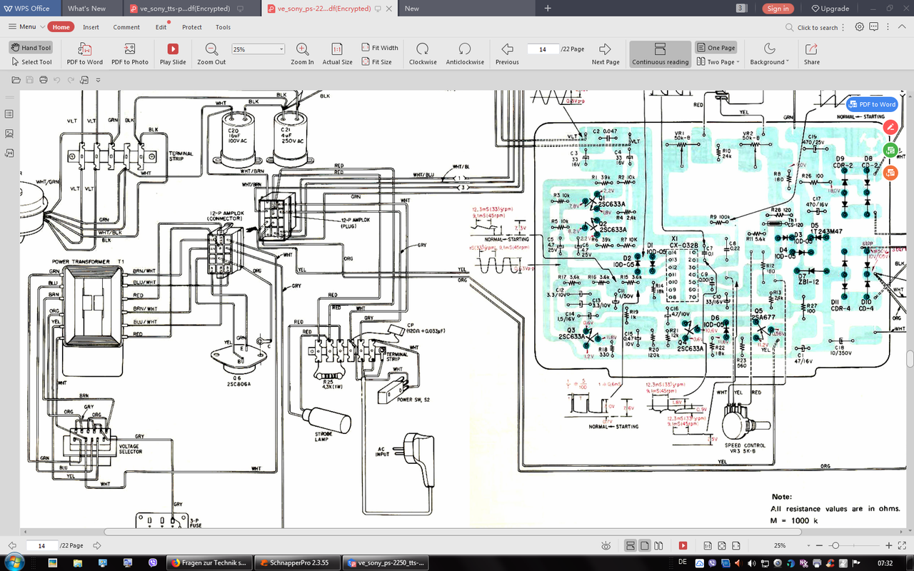

Jetzt sind viele Monate vergangen und habe den Plattenspieler aus der Werkstatt eines Bekannten mit Meisterschein wieder nach Hause genommen .Konnte das Problem nicht gebacken bekommen und hat noch meine Dual LED Strobo Birne verschlammt Knueppel ,nur gut das ich zwei Bestellt habe .Im Vinylengine Service Manuell ist aber ein anderer Widerstand eingebaut wie bei mir Denker mit 15KOhm und die Daten von der LED habe ich nicht da diese für die 721 usw . sind .Was muß ich jetzt machen das ich diese richtig betreiben kann bzw. Anpassung der Spannung für  diese Led
[Bild: sony2250-d.jpg]
Hier die LED

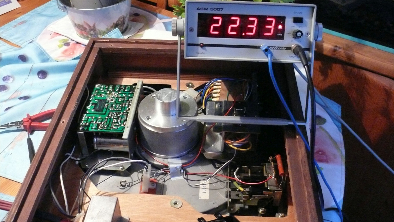

Der große braune Widerstand mit Soll Werte 15 KOhm hat 22,33

Gibt kein Plus und minus . Nur Trafo Ausgang die beiden roten Kabel . Wechselspannung.
