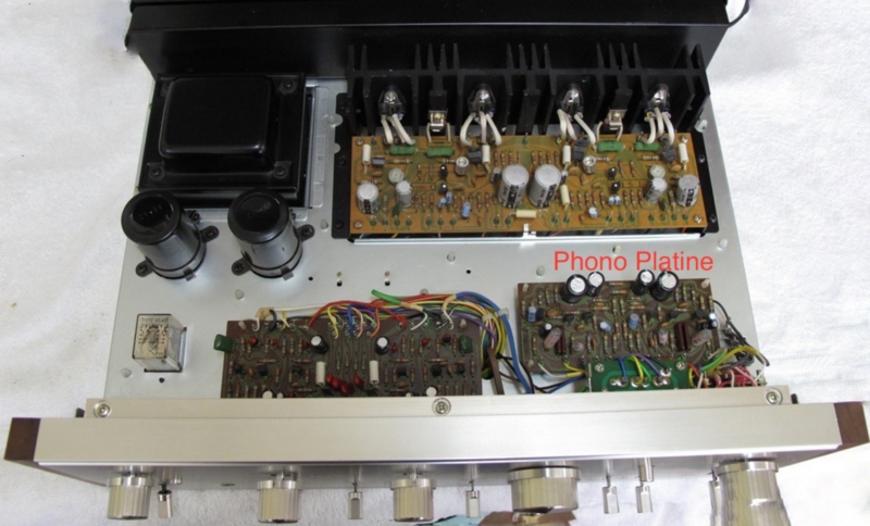

Ersuche um Tipps betreffend Pioneer SA 7100.
Der Plattenspieler an den Phono-Eingängen des SA 7100 (sowohl A als auch B) spielt etwa eine Minute lang "klar", dann beginnt es zu rauschen, bis gar kein Ton mehr kommt. Drückt man den Netzschalter kurz aus und ein, so beginnt das Spiel wieder von vorn.
Könnte das an den Kondensatoren auf der Phono-Platine liegen? (alle anderen Eingänge AUX 1 + 2 haben keine Probleme).
Besten Dank für alle Hinweise.
Hanspeter
(Bild ist aus dem Netz - ich habe meinen SA 7100 noch nicht geöffnet).

Auch, wenn das Gerät sofort wieder eingeschaltet wird? Sind beide Kanäle betroffen?

Wenn der beschriebene Fehler in beiden Kanälen gleichzeitig auftritt, dann liegt das zu 99% am Netzteil. Bei defekten Transistoren oder Kondensatoren träte der Fehler nur auf einem Kanal auf. Im Netzteil des SA-7100 liegt am Q1 (Emitter) eine Spannung von rund 35V an, die führen über R6 (180 Ohm) auf PIN 13 - dort sollen rund 34V anliegen. Diese führen ohne weitere Umwege auf PIN 6 der Equalizer-Platine - also auch dort schauen, ob die 34V anliegen und auch bleiben.
Erfahrungsgemäß hat der Q1 (2SD313) im Netzteil kalte Lötstellen, wenn man die nachlötet geht es meist wieder ohne Probleme.

Am Pin 6 (sowie Pin 13) liegen nach dem Einschalten 32,9V an. Diese sinken innert einer Minute auf 32,5V. Schalten ich den SA-7100 kurz aus und wieder an, so liegen erneut 32,9V an, die dann aber diesmal innert Sekunden auf 32,5V sinken.
Diese Messungen verlaufen m.E. exakt synchron mit dem Klang des angeschlossenen Plattenspielers: Nach einer Minute (bzw. nach dem Wiedereinschalten nach einigen Sekunden) beginnt ein Rauschen und die Musik (sowie das Rauschen) verstummt anschliessend gänzlich. Ich habe die Lötstellen rund um Q1, R6 und Pin6 nachgelötet. Das Problem bleibt unverändert.
Ich habe nun mit dem Kopfhörer entdeckt, dass dieses Rauschen nur auf dem linken Kanal erfolgt. Der rechte Kanal spielt weiter Musik (zumindest war es heute so).

Ist das also nur bei Phono so?
evtl. ist der Phonopreamp defekt, dort mal alle Transistoren checken.

Wenn also nur der linke Kanal betroffen ist, würde ich ebenfalls auf einen der Transistoren auf dem EQ-Board tippen.
