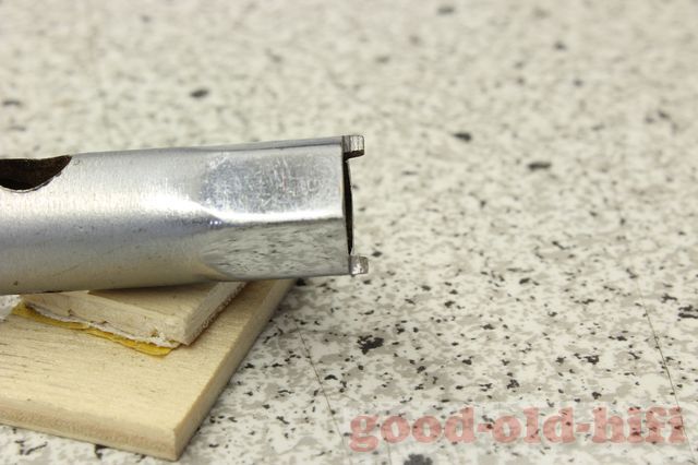

Danke, Holger - schon den passenden Schlüssel gefunden - und bestellt.
[Bild: werkzeug-fuer-schlitzmutter-montage-5.jpg]
Hast Du mal n Link dazu Armin?
Ja, klar, Karsten: hier

Stolzer Preis ;-)... aber nützlich ist es schon wenn man sich nicht mit Provisorien helfen möchte. Bei gewerblicher Nutzung macht es sich auf jeden Fall bezahlt.

Es macht sich schon bei der Anwendung an einem einzigen Gerät bezahlt! Die Alternative wäre der Versuch die ziemlich festsitzende Mutter mit Hilfe einer Spitzzange zu lösen, was meist unausweislich mit tiefen Kratzern in der Frontplatte endet.

Nächster Teil des kleinen Dramas. Nachdem ich gestern das Angebot der Firma Ettinger (von Holger = XS500 verlinkt) in Anspruch nehmen wollte, funktionierte der Shop auf der Seite nicht. Ich rief daraufhin dort an und fragte nach. Man entschuldigte sich für ein gerade bestehendes Server-Problem und bat mich eine mail zu senden, versehen mit einem Dringlichkeitsvermerk, dann würde das auch rasch gehen. Also habe ich eine mail dorthin geschickt und um eilige Lieferung eines solchen Schlüssels für die angebotenen 10,90 Euro plus Mwst., plus Versand gebeten. Heute morgen dann die Auftragsbestätigung, nach der dieser eine Schlüssel nun 10,90 Euro plus 19,10 Euro Mindermengenzuschlag (da 30 Euro der Mindestbestellwert sei) plus Mwst. plus Versand, also ein Endbetrag jenseits von 40 Euro, kosten soll. Ich habe das dankend abgelehnt und habe nun den Wiha Schlitzmutterndreher in M10 gewählt, der auf ebay für 25,30 Euro inkl. Mwst. und versandkostenfrei zu haben ist. Der ist, wie Gorm empohlen hat, nun auch aus gehärtetem Stahl.

Hoffentlich passt der bei dem Sansui Six - ich werde berichten. Versandbestätigung kam soeben schon per mail an.

Ich hatte 1988 mal ein Praktikum fürs Studium gemacht, u.a. auch Schaltschrankbau, da hatten wir dieses "Hohlschlitzmutterschlüssel"  in verschiedensten Größen für Kontrolleuchtenhalterungen im Schaltschrank. Der Schraubendreher von Wiha ist nicht wirklich hohl, da darf nichts weit überstehen.
Nein, sieht nicht hohl aus.
Aber  sehr schlank -
wie sind denn die Abmessungen der Sansui Schlitzmutter?
Gibts verschieden große Schlitzmuttern am HiFi, oder brauchts da auch noch verschiedene Schlüssel, wenn man gerüstet sein möchte?
