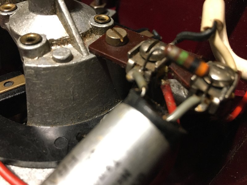

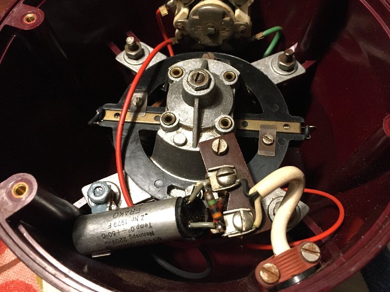

Jetzt hab ich das Teil mal aufgeschraubt. Ich als Laie hoffe dass der Motor nicht hin ist. Was ich sehe, Schmauchspuren am roten Kabel und ein geplatzter Kondensator/Elko (?) mit der Bezeichnung FRAKO.

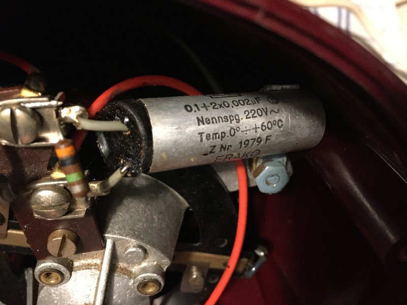

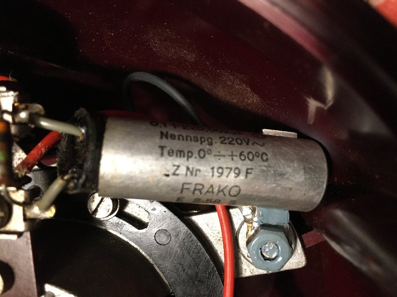

das hat wohl nix mit feucht drüberwischen zu tun, sieht aus wie ein Entstör C und leider ist die Nennspannung mit 220V AC viel zu gering für unser Netz und daran wirds wohl gelegen haben.
oberhalb steht aber noch die Kapazität des Teils, bitte mal leicht drehen das man das erkennen kann.

Gibt es da passenden Ersatz für‘s hiesige Stromnetz? Wie gesagt, bin absoluter Laie und will den Mixer unbedingt „retten“. Hier nochmal ein Foto.

Hat der nur diese zwei Anschlüsse?
Ich denke, das Gehäuse ist der dritte Anschluss

Hmm! 2 oben und ein schwarzes Kabel geht unten von der Sechskantschraube zum Motor. Siehe 3. Bild, erster Beitrag.
ja, hab ich auch grad gesehen, nur müßte man rausbekommen wie die Cs geschaltet sind, sind ja 3 in einem.
0,1 könnte parallel zur Netzleitung sein aber wie sind die beiden 0,002µF angeschlossen Denker

Der  kaputte C hat ne Zulassungs-Nr. 1979F, die könnte vom FTZ sein und aus dem Jahr, leider alles nur Vermutungen und war offenbar recht gut, denn erhat bis jetzt überlebt.
Das braun-bunte Dingens sollte geprüft werden.
https://www.amazon.de/Entst%C3%B6rKonden...B07GLY47DN könnte als Ersatz des C passen.

Also könnte ich den von Dir verlinkten C kaufen und 1zu1 tauschen? Muss das Teil eh zu einem Elektrikfachmann bringen. Ich mache da selber lieber nix. Das braune Dingens auch vorsichtshalber tauschen? Zwecks Alter, Netzkabel auch?
Ja, der Kondensator paßt und das braune Ding ist vermutlich ein Widerstand und noch iO, genau wie Netzleitung und Schalter.
Störschutzkondensatoren lärmen und stinken beim sterben, nehmen aber kaum was mit ...
edit orange schwarz grün müßte 3MOhm und silber 10% sein, nachmessen und/oder tauschen ...

X und XY Kondensatoren gehen im Alter häufiger kaputt.
Hier kann man etwas über die Innenbeschaltung erfahren:
https://de.wikipedia.org/wiki/Entst%C3%B6rkondensator

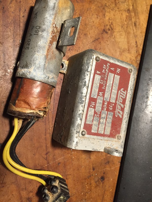

Allen Gefahren zum Trotz (ist der Ruf erst ruiniert...), ich hab da so ne Mafell Mini-Kreissäge, da war ein ähnlicher Entstörkondi im A....
Typ und Anschlusschema sind weder les-, noch rekonstrierbar.
Was macht der Profi-Kütiba? Ja weglassen, was denn sonst???
Oh Zeichen - oh Wunder. Die Säge funzt auch ohne. Abgesehen davon benutze ich die sowieso nicht. Hab genug bessere.

Vermutlich ist Radio hören beim Sägen nicht so verbreitet wie beim Mixen. Die Cs sind nicht umsonst an den Motoren, hängt natürlich auch von der Motorart ab, wieviel die stören. Und was den Mixer anbelangt, das ist doch auch ein Kommutatormotor mit Schleifkohlen, die sich im Laufe der Jahrhunderte des Umhermixens abnutzen? Wenn da also ein Elektrischer den neuen C einlötet, sollten auch die Kohlen kontrolliert werden.
