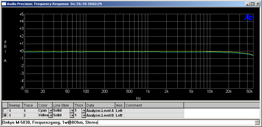

Zuerst der Frequenzgang, hier ist noch alles perfekt...

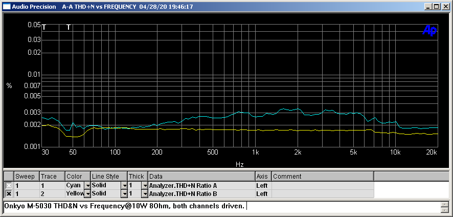

Sieht man sich THD&N über die Frequenz an, so werden die Probleme sichtbar und dieser Sweep gehört zu den Besseren.
[Bild: M-5030-THDN10w8ohm.png]
Durch Klopfen auf das Gehäuse und betätigen der Lautsprecherrelais lassen sich die Störungen beeinflussen, manchmal bis über die Skalierung hinaus. Da beide Kanäle betroffen sind, tippe ich auf vergammelte Relais und schlechte Lötstellen. Alleine durch das putzen der (grauenvollen) Terminals wurde es deutlich besser. Wann ich das angehe weiß ich aber noch nicht.

Wenn THD&N vs. Freq. so "unruhig" verläuft (Cyan), ist das ein Zeichen dafür, das irgendetwas nicht i.O. ist. Selbst wenn die angezeigten Fehler gering ausfallen
Oft sind es Kontaktprobleme, z.B. das Relais.

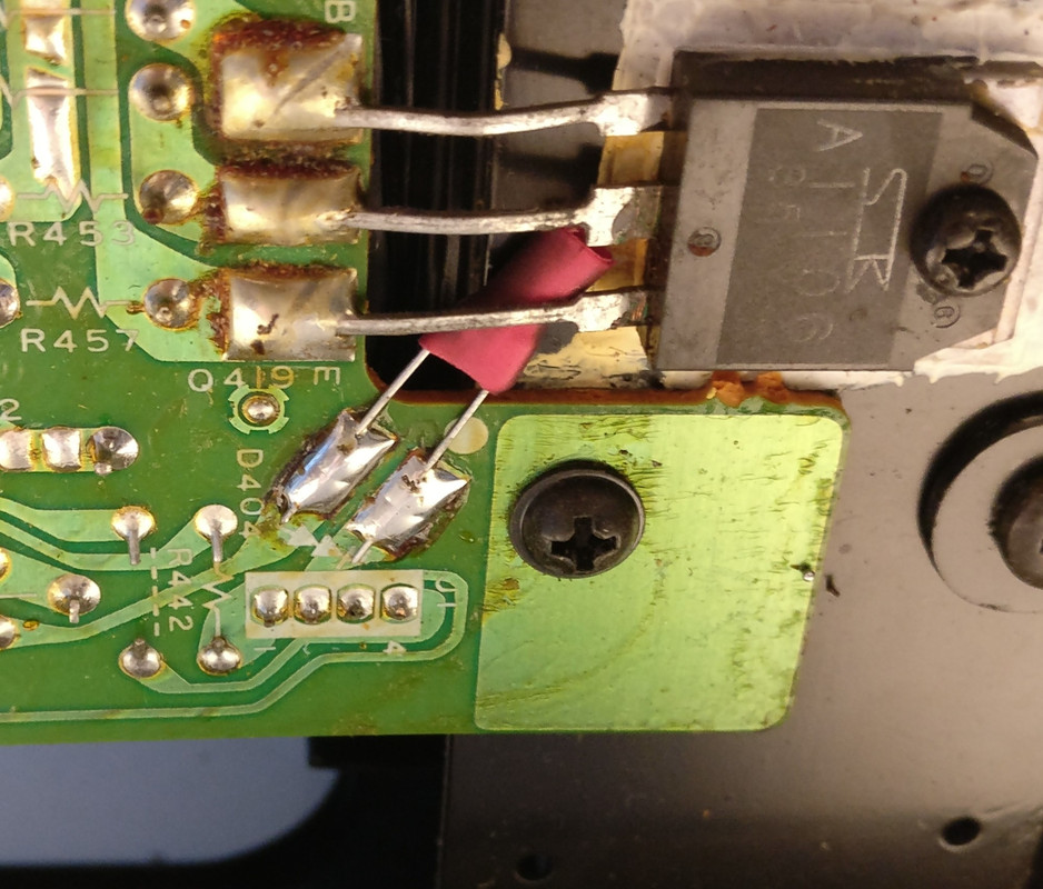

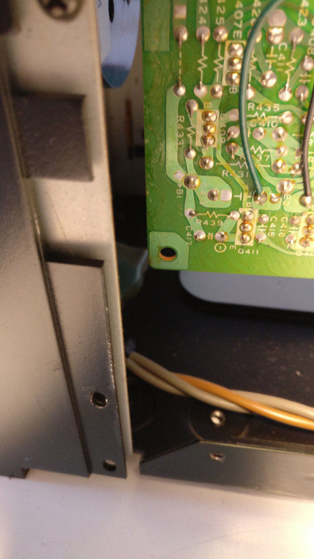

Es hat mir doch keine Ruhe gelassen die Fehler zu finden. Ich konnte nach kurzer Zeit einige schlechte Lötstellen an thermisch belasteten Bauteilen finden, absaugen und neu verlöten. Die Relais habe so gut es ging gereinigt, die kommen wohl aber auch neu. Die einseitige Befestigung der Platine ist von Onkyo sehr schlecht gemacht, die ganze Platine wackelt hin und her.
Es hatten sich die vier ungekühlten Längsregler ausgelötet.
[Bild: IMG-20200429-160826.jpg]
Die Befestigung ist ein schlechter Witz. Solche Details können einem den Spaß an den Geräten verleiden.
[Bild: IMG-20200429-154020.jpg]

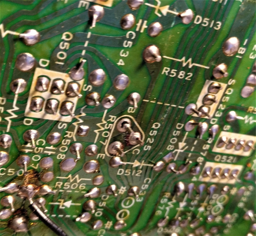

Die berüchtigten Dioden wurden von mir bereits vor längerer Zeit ausgetauscht.
[Bild: IMG-20200429-154040.jpg]
