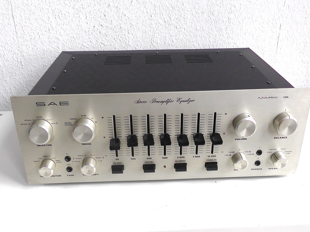

Hier mal Bilder. Es handelt sich um Drehschalter aus den frühen 70ern in einer SAE Mark 1B Vorstufe. Die Drehschalter sind dummerweise nicht so offen wie die die ich sonst kenne. Mal schauen ob ich sie irgendwie zerlegen kann. Wie schauts denn mit einer Ultraschallreinigung aus ? Löst das denn überhaupt die Oxydation ?

Ja, es geht auch im Ultraschallbad. Du benötigst dafür jedoch ein (beheiztes) Profibad und die richtigen Reiniger. Zudem müsstest Du die Schalter komplett ablöten. In diesem Fall würde ich Schalter für Schalter zerlegen (am besten vor dem Zerlegen fotografieren und markieren!) alle putzen (mit Verkabelung dran) und dann wieder zusammenbauen. Das Fetten nach dem Putzen nicht vergessen.

Ich denke ich werde den Mark 1B auch so komplett restaurieren. Hier sind auch diverse Schalter und Regler vorhanden, selbst die EQ Umschaltung auf die Tape Eingänge ist hier auch vorhanden. Leider sind alle Schalter frei verdrahtet und lasssen sich daher nicht auslöten. Ich denke das sich der Aufwand lohnt, funktionsfähige Mark 1 sind auf dem Markt gefragt und erzielen hohe Preise.
