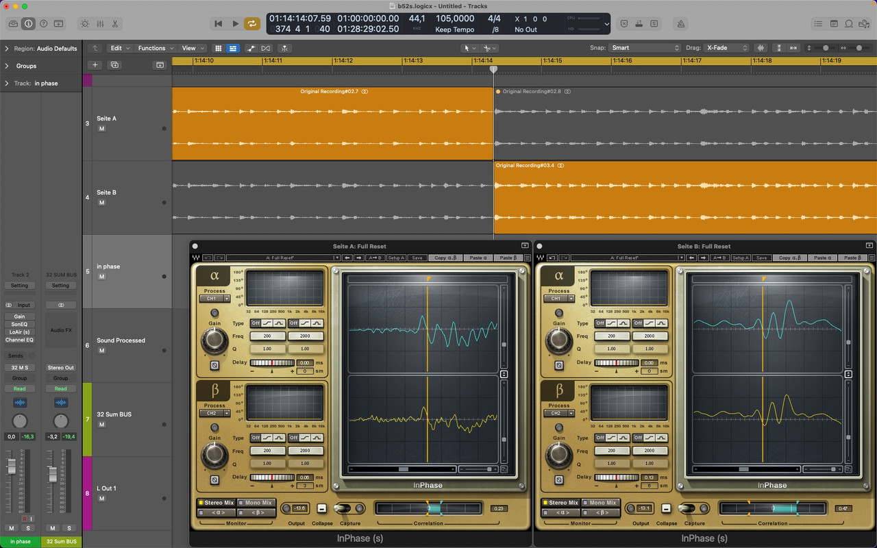

Lange nix passiert hier...daher heute mal Vinyl-Digitalisierung und Tonrestauration mit zusätzlichem Schwierigkeitsgrad:
Die Schallplattenaufnahme befindet sich auf einer 1981 aufgenommenen TDK D.
Klingt erstmal seltsam, hat aber seine Gründe. Die Aufnahmequalität ist jedenfalls ausgezeichnet, weil ich auch damals schon ausreichend gutes Zeuch und das Deck auf jedes Band frisch eingemessen hatte. Nur meine Platten hab ich noch nicht ganz so gut behandelt wie später dann. Deshalb gibt's bisschen Knistern auf der Aufnahme.
Hier erst mal die Aufnahmen. Oben Seite A der Cassette (nicht der Platte), unten Seite B.

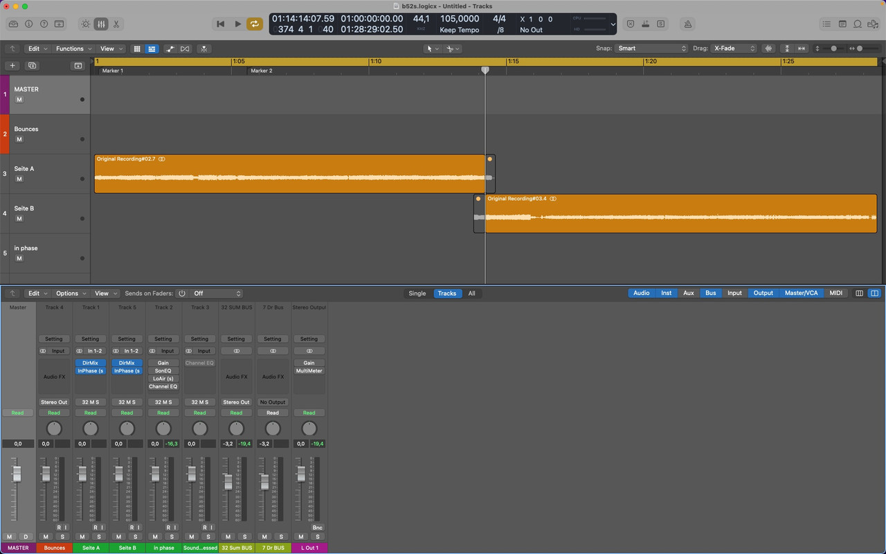

Da ist also mitten im Song das Band zu Ende gewesen und ich hab dann auf der nächsten Seite weiter aufgenommen. Allerdings, wie man sieht, mit Überlappung. ich hab also den Arm etwas zurückgesetzt und die letzten 30 Sekunden auf Seite B nochmal aufgenommen, um nach dem Umdrehen wieder reinzukommen und im Flow zu bleiben.
Das ist natürlich hier und jetzt von enormem Vorteil, erlaubt es mir doch, das Album wieder nahtlos zusammenzufügen.
Hier sind die beiden Aufnahmen schon übereinander geschoben, sieht man später noch besser...
[Bild: 2-in-phase.jpg]
Zwei Seiten einer Cassette, heute abgespielt, aber vor Ewigkeiten auf einem anderen Deck aufgenommen, haben einen Nachteil, der sich für vermutlich jeden hier sofort erschließt:
Der Azimut wird nicht stimmen. Und er wird auch bei beiden Seiten unterschiedlich nicht stimmen...darum kümmer ich mich gleich.
Was nämlich auch nicht stimmt, ist die Balance. Ob ich damals da irgendwie dran gekommen bin oder das Band über die Zeit gelitten hat...egal. Wird korrigiert.
Beide Seiten sind etwas linkslastig, daher dreh ich sie etwas nach rechts, Seite 2 etwas mehr.  Zu Hilfe kommt mir dabei eine unübliche, aber genau dafür ganz hervorragend geeignete Stereosichtanzeige (unten rechts).
[Bild: 2-balance.jpg]
Hier zunächst die Überlappung in der Vergrößerung. Die farbigen Regionen sind aktiv, oben Seite 1, unten Seite 2. Und kaum wartet man 42 Jahre, schon ist der Song wieder nahtlos und unhörbar zusammengeklebt.
Interessanter sind die beiden anderen Module. Das ist die Azimutkorrektur. In dem Fenster kann man beide Stereokanäle des Signals sehen und samplegenau gegeneinander verschieben. Darunter befindet sich praktischerweise noch ein konventioneller Korrelationsgradbalken, wie man ihn seit hundert Jahren kennt. Er muss maximal nach rechts ausschlagen, dann stimmt's meistens. Also plusminus 1 Sample, das muss man dann hören und entscheiden.
Ergebnis:
rechter Kanal Seite 1 muss um 0.06ms = 3 Samples verzögert werden
rechter Kanal Seite 2 muss um 0.13ms = 6 Samples verzögert werden
Nun sind Stereobild und Höhenwiedergabe wieder so perfekt wie auf der Platte.
Das Modul könnte sogar Schwankungen folgen, die sich durch unsauberen Bandlauf ergeben, das war hier aber nicht nötig...closed loop dank Doppelcapstan wusste sie bei damaliger Aufnahme sowie heutiger Wiedergabe zu verhindern.
[Bild: 3-overlap.jpg]

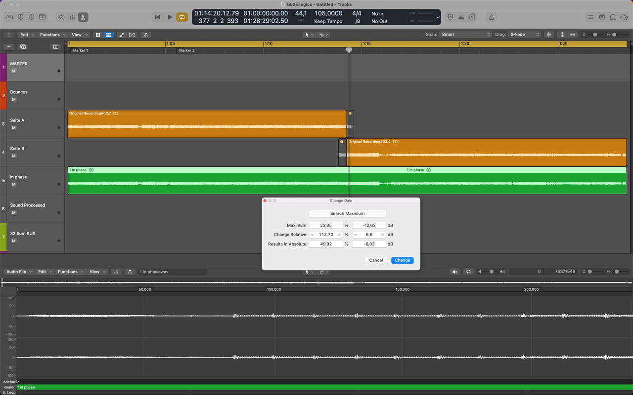

Bisschen wenig Pegel noch. Peaks liegen bei -12.63dB. Ich geb mal 6.6dB drauf, das lässt mir immer noch 6dB head room für die weiteren Bearbeitungen.
[Bild: 4-gain.jpg]

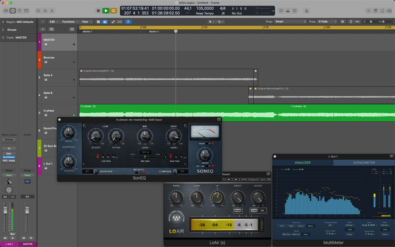

So...lauter ist es, wie man sieht. Jetzt ein bisschen magic.
In diesem Fall dynamischer EQ (mir zu kompliziert zu erklären) und bisschen Subharmonische.
Das ist einerseits ein Standardvorgehen, andererseits auch nicht, weil jedes Signal individuell bearbeitet werden muss, deshalb geh ich hier nicht ins Detail. Die Einstellungen wären bei der nächsten Aufnahme völlig anders.
Das dauert so lange bis für gut befunden und wird dann einmal eingerechnet...
[Bild: 5-tonal-balance.jpg]

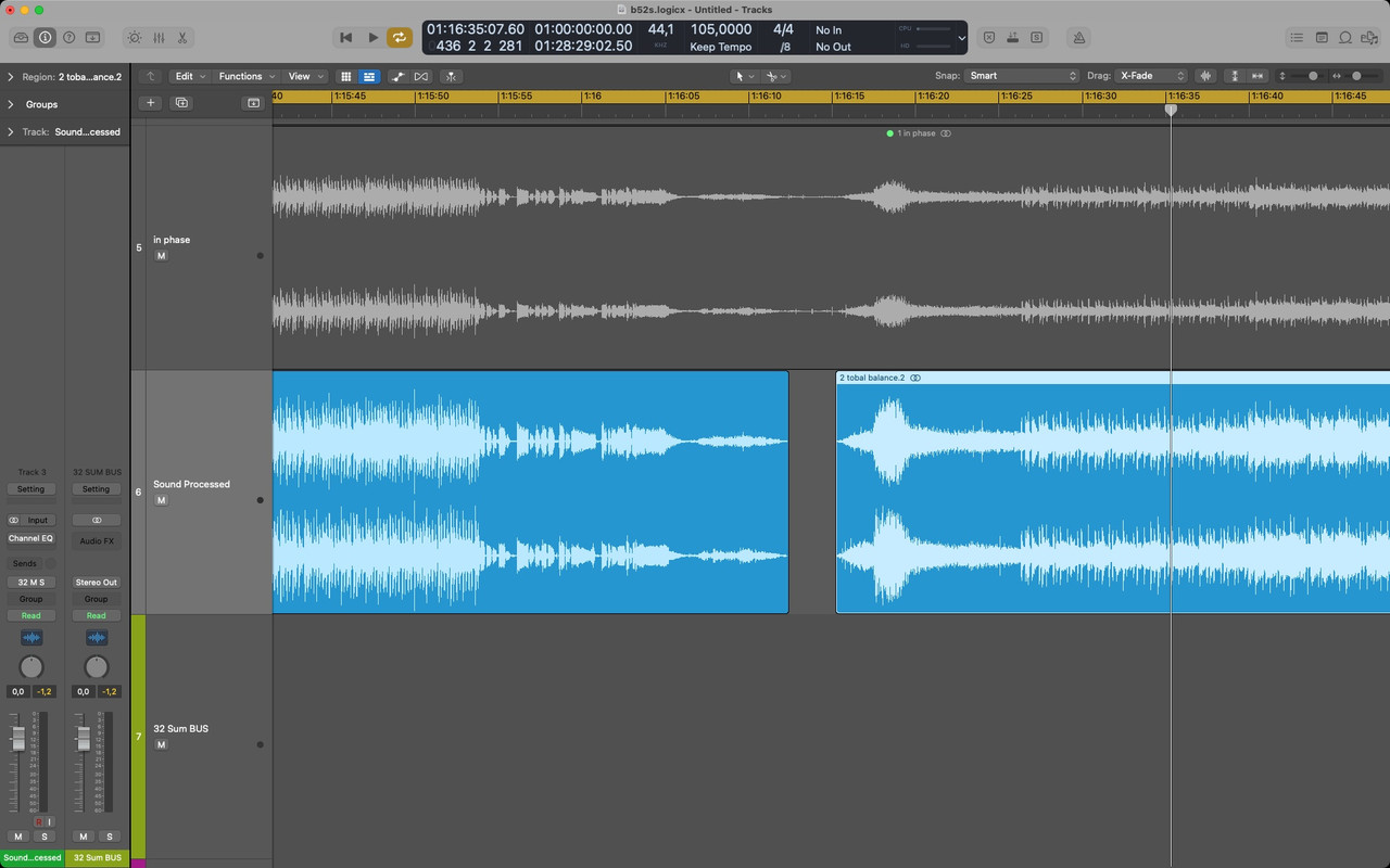

Jetzt möchte ich die Trennung der beiden Plattenseiten noch optimieren.
Erstens hab ich das Aufsetzen der Nadel auf Seite 2 aufgenommen, zweitens kommt ja erst mal ne Weile gar nichts und drittens sind dann auch noch Knackser zu hören.

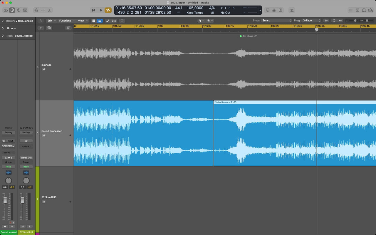

Also erst mal schneiden. Hier ist Seite 1 zu Ende.
[Bild: 7-seitentrennung.jpg]
Dann den ganzen Quatsch vor dem ersten Ton weg...
[Bild: 8-seitentrennung.jpg]
...und nun will ich das Ende von S1 noch in den Anfang von S2 hineinfaden, weil das hier so gut passt. Wir haben es nämlich mit Athmosphären zu tun, nicht mit Instrumenteneinsatz. Und das Album soll eh thematisch nahtlos durchlaufen.

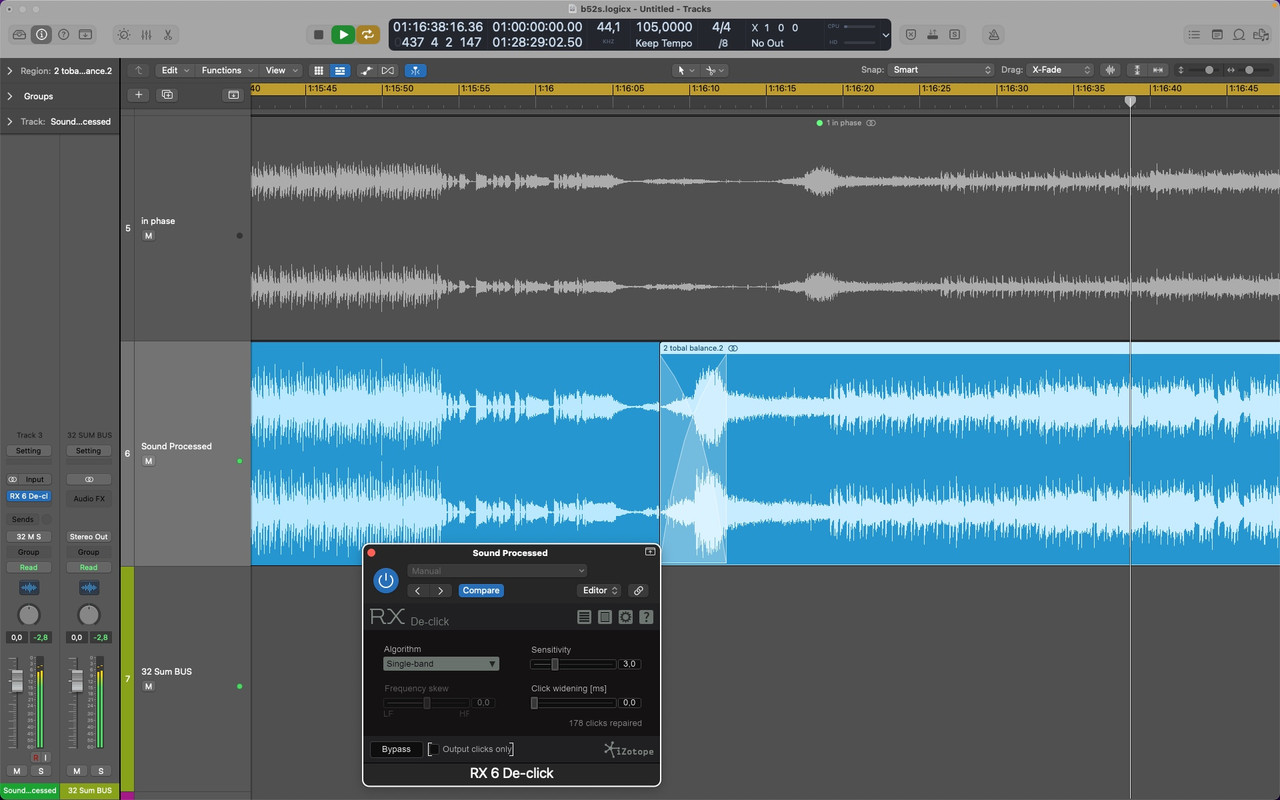

Bei der Gelegenheit auch nochmal um die gelegentlichen Knackser kümmern. iZotope RX erledigt das, 178 clicks allein in den ersten 30 Sekunden.
Mit seinen rund $1200 nicht unbedingt billiger als eine Plattenwaschmaschine, aber dafür bereits vorhanden - und vor allem deutlich leiser und schneller.
Das Ganze wieder einrechnen...es werde rot.
