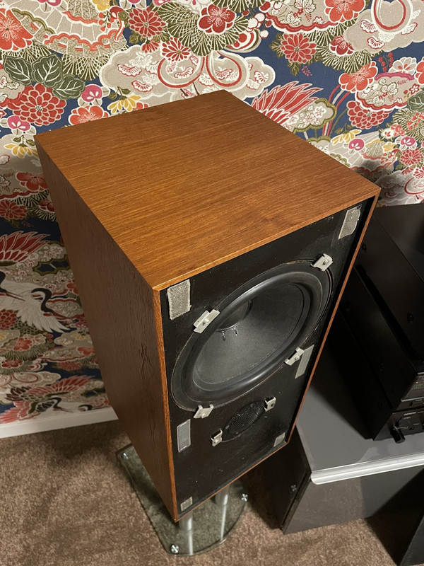

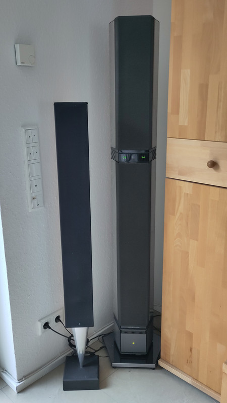

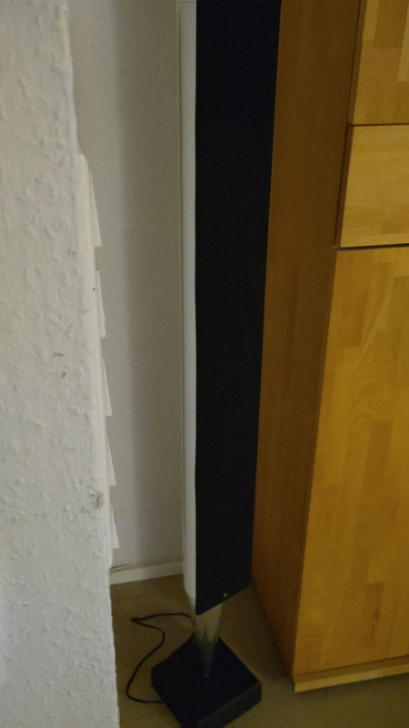

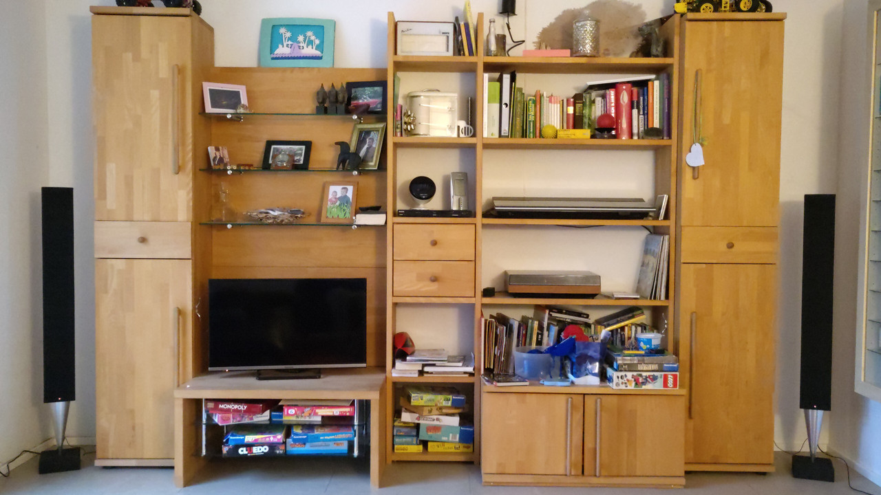

So es ist mal wieder passiert.
In der Kleinanzeigen Bucht tauchten bei mir in der Nähe (halbe Stunde mit dem Auto) ein paar Beolab Penta 3 in gut erhaltenem Zustand für gerade mal 350€ auf.
Da konnte ich nicht nein sagen. Die Sicken der Mitteltöner sind noch OK. Die Metall Oberflächen sind bis auf ein ganz kleine Delle an einer unauffälligen Stelle top.
Die Bespannungen sind auch noch gut. Das wichtigste ist sie klingen auch noch vernünftig. Vor allem im Duett mit meinen Beolab 8000ern.
Sie helfen Ihnen besonders im Bass Bereich. Es ist beeindrucken wie unangestrengt die Boxen klingen wenns mal richtig laut wird. Thumbsup
Gesten kam eine Nachricht von meinem Nachbarn wo die Bass Geräusche her kämmen, die könne er nicht zuordnen und es würden die Gläser im Schrank wackeln. Lol1 Lol1 Lol1
Bisher hat er immer gesagt er würde nichts hören wenn ich die Musik laut drehe..
Ich mache mir natürlich nichts vor. Eher früher als später muß ich die Sicken der Mitteltöner machen und auch die Verstärker werden eine Elko Kur brauchen.
Im Moment spielen sie aber schön und ich werde mich zu gegebener Zeit darum kümmern.

Congrats Thumbsup
Der Schrank und die Wand dürften nicht wenig zum nachbarschaftlichen Erlebnis beitragen LOL

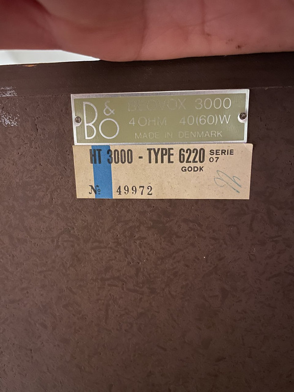

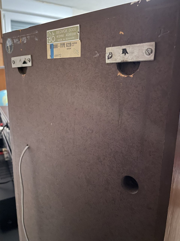

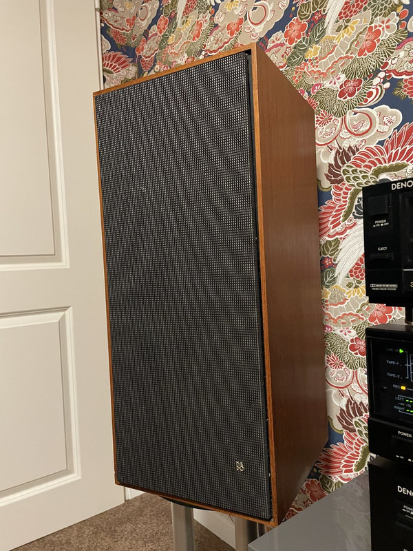

Hier sind meine frisch geerbten Beovox 3000MK2.
Scheinbar ist diese Version selten, da ich oft nur Bilder und Berichte der Version 1 mit 2x HT finde.
Leider finde ich keine Infos, ob die Cubes 2500 zwingend dabei sein müssen. Die Anschlüsse dafür sind vorhanden. Spannend finde ich auch das Aufstellen mit Bass nach oben. Das soll wohl so, da auch die Wandbefestigung dann oben ist und auch das Typenschild so zu lesen ist.
[Bild: 184-D51-CD-87-A0-4655-8-B6-C-A7-C47-E4-ABBF9.jpg]
[Bild: 2-DFAF1-FE-0-AFE-422-B-AA79-6420-D86-E6-BC1.jpg]
[Bild: 75-C4-D25-B-48-BC-4-CD7-A3-BB-8-ABC31-F883-A9.jpg]
[Bild: 904829-B9-F1-C3-4-D86-8-CAE-420-CD21-B4-C82.jpg]
[Bild: 97866-FF4-D70-B-4-C8-A-9406-F2-B58-B33-D5-BC.jpg]
[Bild: A674-E62-E-9-D84-4-AD1-A15-D-9-C92-B2-F50-B67.jpg]
Klanglich sind sie soweit ganz gut. Die lange nicht Nutzung (lagen vermutlich 40 Jahre auf dem Kleiderschrank) und waren davor vermutlich im Wohnzimmer und auch nur leise und selten genutzt.
Beim ersten anschließen dachte ich, die HMT wären reine MT…nach einigen Stunden Musik wurden die Höhen immer besser.
Ich habe das Gehäuse bereits aufpoliert und die schlimmsten Spuren aus 50 Jahren entfernt. Ich werde aber noch neue Frontbespannungen bauen, da die originalen die Höhen dämpfen.

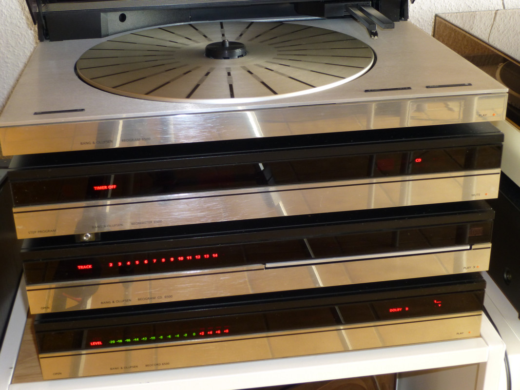

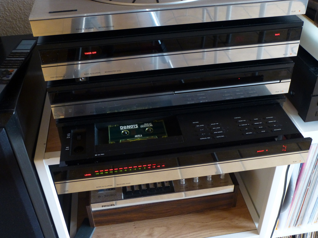

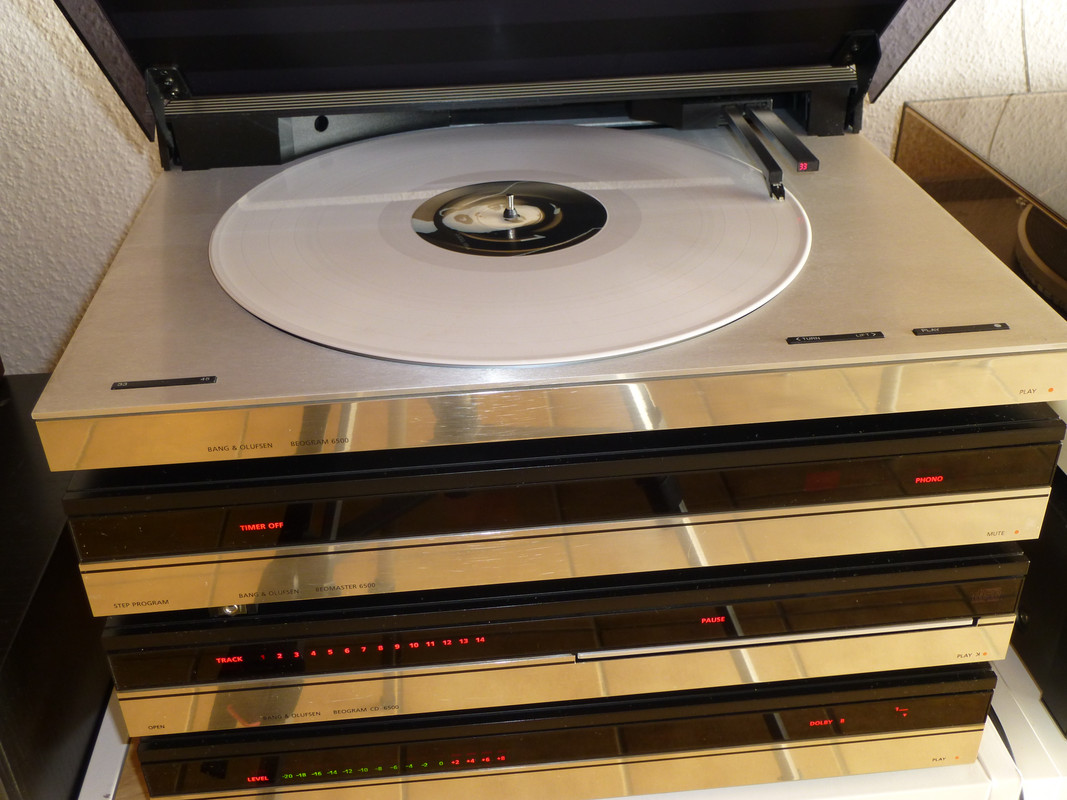

Nach einiger Fleißarbeit arbeitet das hier vorgestellte Beosystem 6500 wieder mit allen vier Komponenten.
[Bild: P1040460.jpg]
Das größte Sorgenkind war das Beocord 6500. Hat nicht viel gefehlt, das ich es aufgegeben hätte. Jetzt funktioniert wieder alles, aber der Aufwand war unverhältnismäßig hoch.
[Bild: P1040462.jpg]
Der Beogram CD lief von Anfang an problemlos, lediglich etwas Reinigung war erforderlich.
[Bild: P1040463.jpg]
Beim Beomaster 6500 scheint auch alles zu funktionieren wie es soll, ich konnte aber nicht alle Funktionen testen weil mir zur Bedienung nur eine Beo4 Fernbedienung zur Verfügung steht. Damit lässt sich z.B. kein Sendersuchlauf/Programmierung durchführen.
[Bild: P1040465.jpg]
Der Beogram 6500 tut auch was er soll, und das recht überzeugend. Das System funktioniert und klingt sehr gut, allerdings steht der Nadelträger sehr steil nach unten und geht zum Abspielen erst nach einem leichten Anstoßen von oben in die richtige Position. Das MMC 2 wird wohl in die Revision müssen, so möchte ich das System nicht weiter betreiben.
[Bild: P1040466.jpg]
Von Optik und Bedienung so gar nicht meins, wird das Beo System wohl über kurz oder lang im Verkaufsfaden landen. Muss mir nur noch ein paar Gedanken zur Preisfindung machen. Das Tapedeck muss ich nach meinen Erfahrungen bei der Instandsetzung wohl als Gratis-Zugabe bewerten, weil ich nicht absehen kann, ob der Reparaturerfolg von Dauer ist.

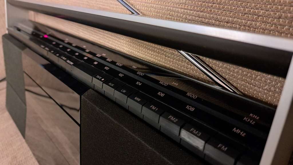

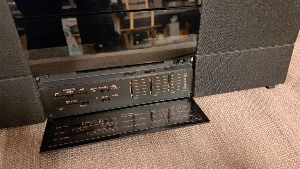

Der Thread muss gefüttert werden, es gibt wieder was neues, bzw ich hab mir was Angeln
Ein Beosystem 10. Bang und Olufsen brachte dieses Radio-Kassetten-Stereo-Gerät 1984 auf den Markt, es war so ziemlich das Beste oder zumindest das Teuerste vermute ich, das es damals gab.
Schwarz eloxierter Aluminiumrahmen, Vorder- und Rückseite aus Kunststoff, stoffbespannter Lautsprecher, getöntes Plexiglas-Kassettenfach, Klappe in der Mitte zur Klangregelung und zur Programmierung der Feststationen auf UKW. Der Kassettenteil sogar für Metalkassetten geeignet.
Meinen "Radio" hab ich in willhaben längere Zeit beobachtet, war mir aber zu teuer. Dann hab ich es mit einem unverschämt niedrigen Angebot versucht, und die Verkäuferin ist mir drauf eingestiegen!  Dance3
Das Trum (ca. 50x25x7cm und über 5 kg) kam sehr gut verpackt und unbeschädigt an. Lediglich etwas putzen musste ich. Der Radioempfang (3 Senderspeicher) sehr gut, bei mir zu Hause kommen die schwachen Sender sogar mit nur halb ausgefahrener Antenne in Stereo super rein, Anschlüsse für externe Lautsprecher und Aux, alles perfekt. Kasettenteil mit guter Klangqualität, kein Regler kracht, mich wunderts dass da noch immer alles reibungslos funktioniert.
Alleine schon der haptisch überragende Alugriff mit dem Bang und Olufsen Schriftzug ist ein Hingucker!
Die Fotos sind noch aus dem Angebot:

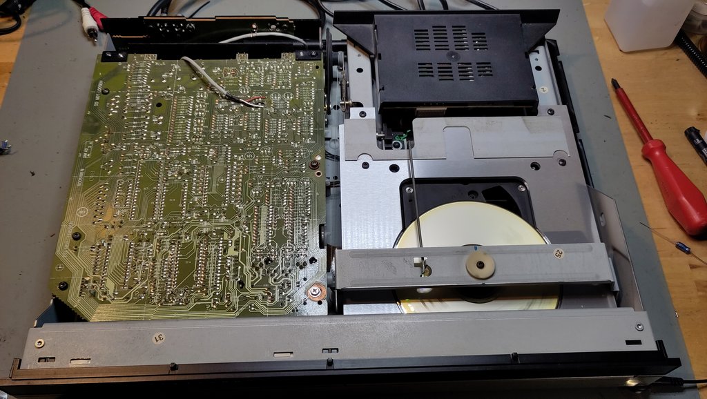

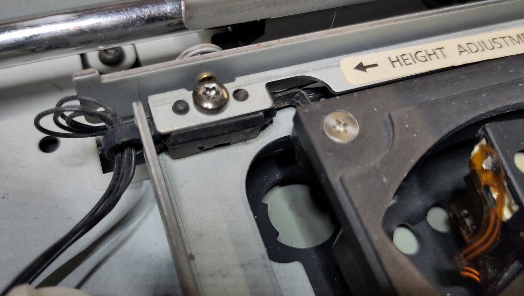

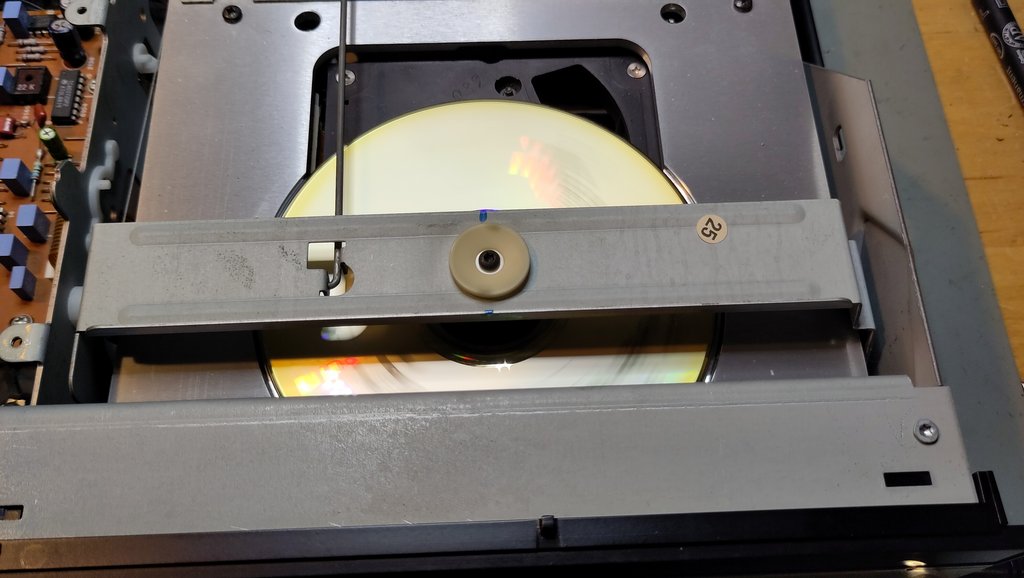

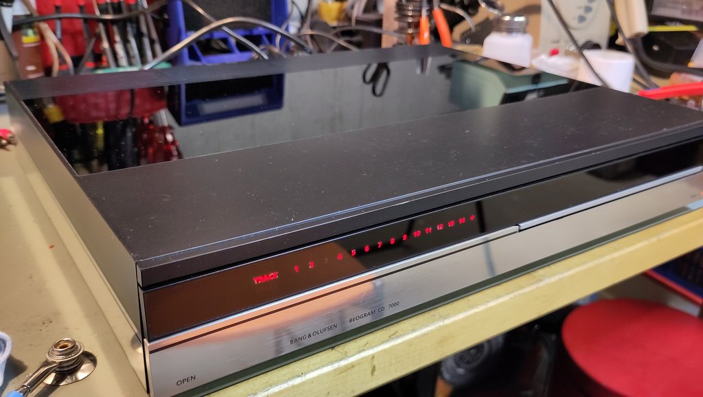

Was lange wärt wird endlich gut!
Ich habe jetzt den Beogram CD 7000 den ich hier: https://old-fidelity-forum.de/thread-658...pid1582149 erstmals vorgestellt habeendlich so fertig bekommen wie ich mir das vorgestellt habe.
Das Hauptproblem bei dem guten Stück waren ja, neben dem berühmten C2103, die ausgeleierten Aufhängungen des CD Laufwerks.
Das hatte ich ja zurecht gepfuscht mit untergelegten Kunststoffplättchen.
Jetzt habe ich neue Aufhängungsärmchen von Martin (Beoparts) eingebaut:
https://www.beoparts-shop.com/product/di...00-cd7000/
Die Teile sind von hervorragender Qualität!
[Bild: IMG-20231126-220441.jpg]

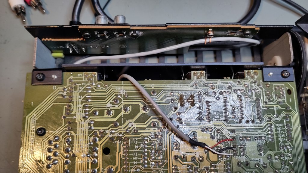

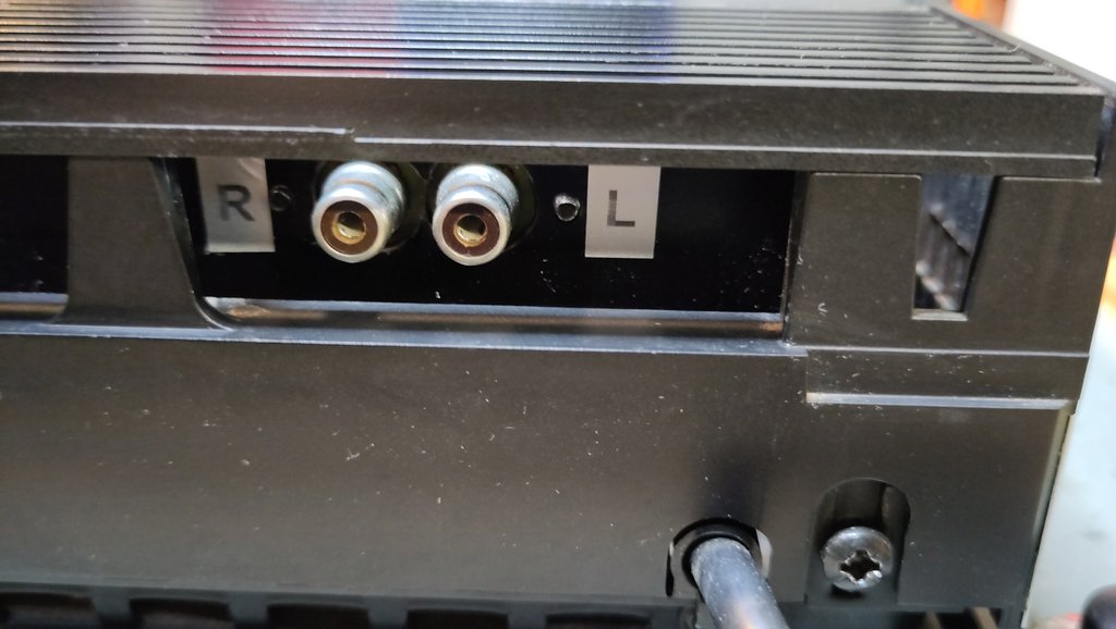

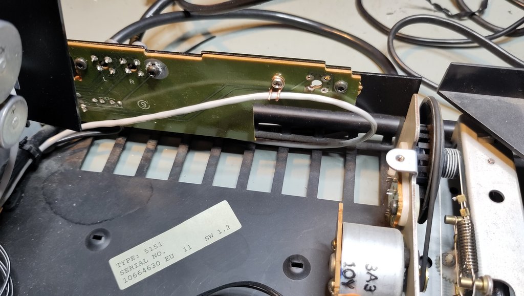

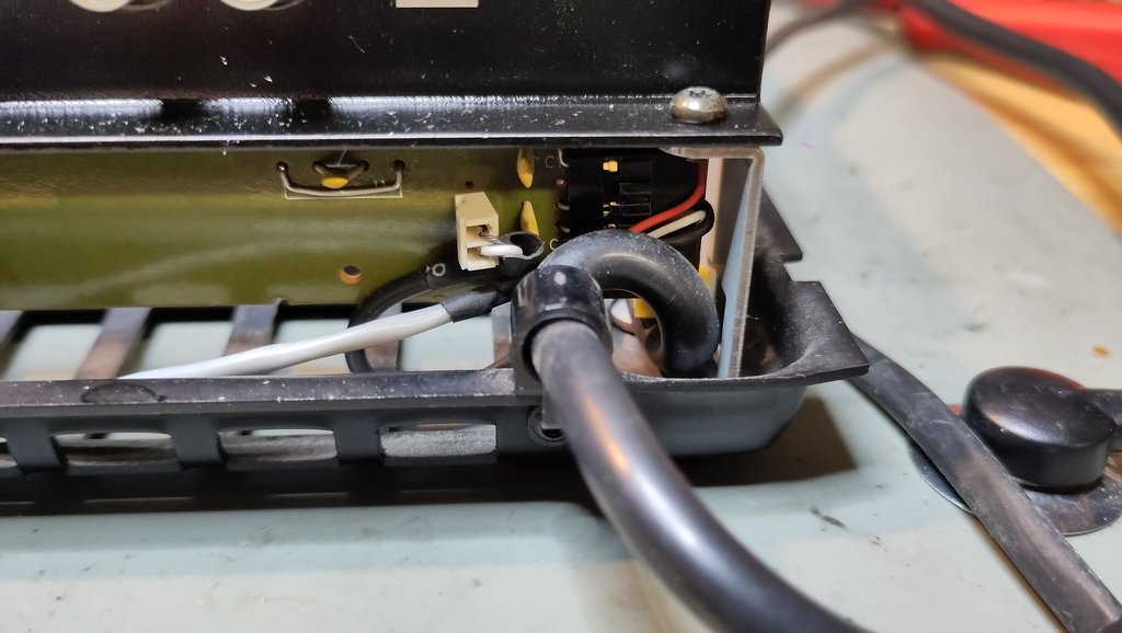

Als nächstes habe ich die Möglichkeit den Player mit einem Cinch Kabel anzuschliesen nachgerüstet.
Witziger weise hatte B&O das wohl ursprünglich vorgesehen dann aber doch nicht ausgeführt.
Die entsprechende Platine an der Rückwand ist vorhanden nur nicht bestückt. Im Service Manual findet aber man die Spezifikation der fehlenden Bauelemente.
Es fehlen auch die entsprechenden Bohrungen im Heckblech.
Das habe ich geändert und die Anschlußmöglichkeit wie von B&O vorgesehn nachgerüstet.
[Bild: IMG-20231126-220622.jpg]
[Bild: IMG-20231126-221818.jpg]
[Bild: IMG-20231126-221947.jpg]
[Bild: IMG-20231126-222009.jpg]
[Bild: IMG-20231126-223011.jpg][Bild: IMG-20231126-222944.jpg]
Der Anschluß funktioniert super und so kann man das gute Stück an jden Verstärker anschließen. Einzig auf die komfortable Fernbedienbarkeit muß man dann verzichten. Die Basic Funktionen. On, Off, Start, Skip, Stop. Open, Close lassen sich dierekt am Gerät bedienen.

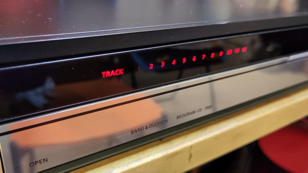

Die nächste Baustelle war obtischer Natur. Eigentlich ist das gute Stück für sein Alter in optisch hervorragendem Zustand und hat nur ganz wenige Macken. Black Beauty" eben. Einzig die CD Schublade fiel durch Oxidationsspuren auf dem glanz gedrehten Bereich negativ aus dem Rahmen. Da mußte eine Lösung her!
Ich habe mich dann, da poliern nicht möglich war, entschlossen mit Glasperlen fein zu strahlen. (über meine Oldtimer Schrauberei habe ich Zugriff auf eine Strahlkabine). Ich finde das Ergebnis kann sich sehen lassen.:
Vorher:
[Bild: P1040210.jpg]
Nachher:
[Bild: IMG-20231126-223521.jpg]
Ist zwar nicht original aber ich glaube wer das nicht weiß wird es nicht feststellen können.

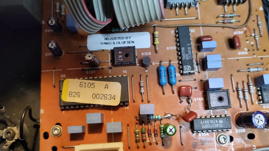

Zum guten Schluß habe ich mich noch um die Elkos gekümmert und 2 Wackelkandidaten ausgetauscht.
Noch das Gehhäuse ein bisschen geputzt und so sieht er jetzt aus:
[Bild: IMG-20231126-223154.jpg]
[Bild: IMG-20231126-223425.jpg]
[Bild: IMG-20231126-223641.jpg]
[Bild: IMG-20231126-224002.jpg]
[Bild: IMG-20231126-224013.jpg]
[Bild: IMG-20231126-224146.jpg]
Zum Schluß noch ein paar Bilder von innen:
[Bild: IMG-20231126-220219.jpg]
[Bild: IMG-20231126-220304.jpg]
[Bild: IMG-20231126-220411.jpg]
[Bild: IMG-20231126-220507.jpg]
[Bild: IMG-20231126-220613.jpg]
[Bild: IMG-20231126-221807.jpg]
Ach ja auf 240V habe ich ihn auch umgestellt.
Jetzt habe ich nur noch ein Problem. Eigentlich brauche ich das gute Stück nicht, da ich ja ein Beocenter 9500 im Wohnzimmer und einen Beogram CDX im Büro stehen habe. Ich hatte einfach den Ehrgeiz diese gute Stück vorm Schrott zu retten.
Falls also jemand Interesse hat kann er mir geren eine PN schicken.

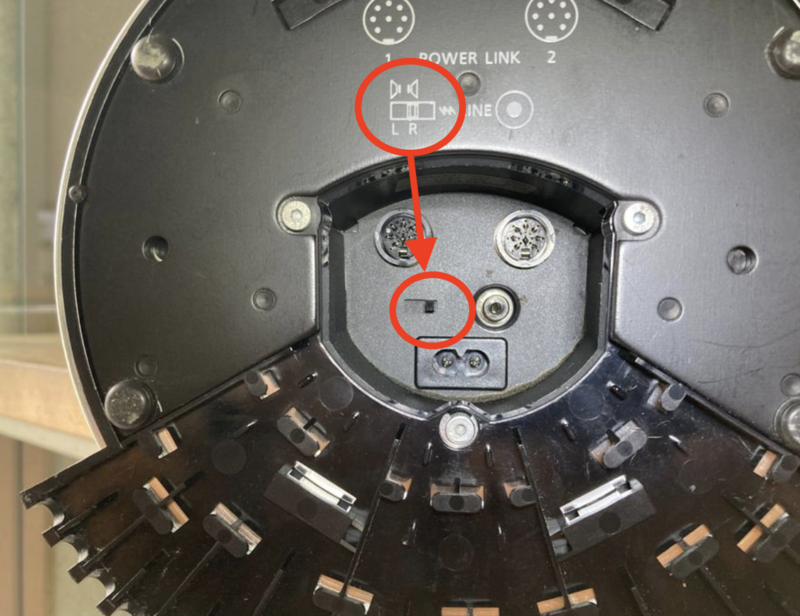

Vielleicht hilft dies: B&O Boxen kann man "in Serie" anschliessen (d.h. vom Verstärker Kabel zu Box 1 und dann von Box 1 mit dem Kabel direkt weiter zu Box 2). Schliesst man die beiden Boxen "klassisch" je separat mit einem Kabel an den Verstärker an, muss man unten im Standfuss der Box einen Schalter umlegen (L & R).
Denker
[Bild: Bildschirmfoto-2024-09-14-um-22-18-13.png]
Vielen Dank für den Hinweis. Wenn ich die Schalter in den Boxem auf Links stelle, spielen beide Boxen. Ich habe mal die Balance ganz auf Rechts gestellt, dann hört man kaum noch etwas.
Es sieht so aus, als wäre nur über die Powerlink-Ausgänge der rechte Kanal ausgefallen. Kann das ein Programmierfehler sein oder ist das ein Hardware-Problem?
Über Kopfhörer und über die normalen Lautsprecher-Ausgänge gibt es keine Probleme.
