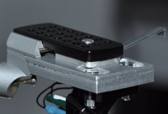

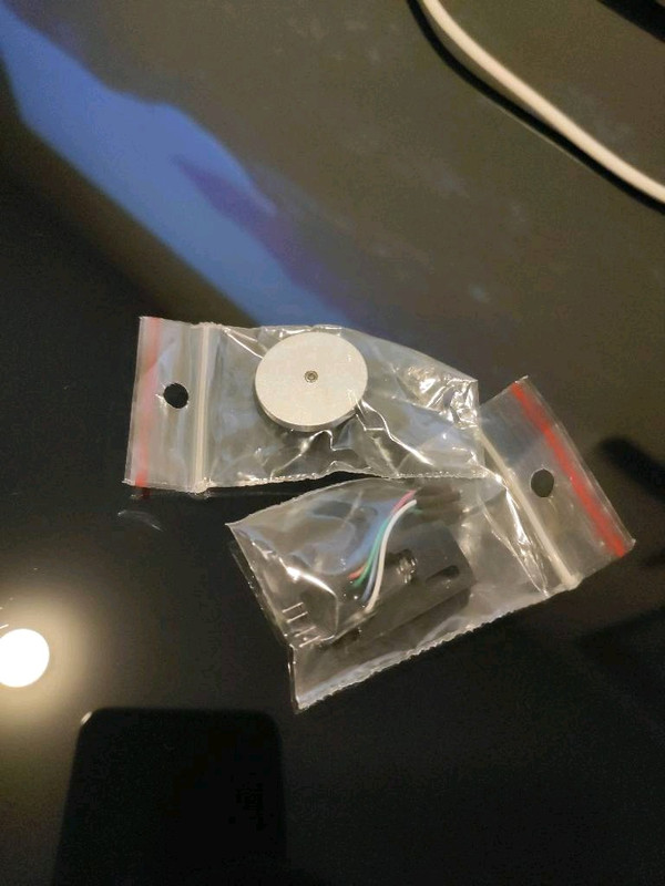

ich habe heut Abend kurzentschlossen  für 55 Euro nachfolgendes Set für einen 731Q geschossen, welchen ich mir demnächst wieder neu aufbauen möchte.
Sagt mir bitte, dass die beiliegenden Teile zum Umbau ausreichen... Floet

Mehr brauchts nicht.
Wie schwer ist das Zusatzgegengewicht? Normalerweise bist du mit 12 - 15 Gramm ausreichend bedient, es sei denn, du verwendest einen TA mit einem Gewicht von 8 Gramm oder mehr. Dann bräuchte es mehr Zusatzgegengewicht, weil sonst die Länge des Dorns vom Gegengewicht nicht mehr ausreicht, bzw. das Gegengewicht beim Spielen seitlich an die Haube stößt.
Für die verschieden leichten/schweren TA habe ich mir mal verschiedene Ronden aus VA lasern lassen mit 9g, 12g, 16g, 20g. Damit bin ich flexibel - auch bei Verwendung von 2 Scheiben - bis 40 Gramm.
Ist das das polnische Set? Kommt bei mir nicht zum Tragen, weil obenauf die beiden Nupsis zum perfekten Sitz fehlen. Beim original TK bestimmt der vordere Nupsi den korrekten mittigen Sitz und der hintere Nupsi dient für den Kontakt der Federstifte zur Kontaktplatte (mit verriegeln über den Bügel drückt selbiger gegen den Nupsi und somit das TK mit seinen Federstiften nach hinten, begrenzt durch die seitlichen schrägen Ansätze außen am hinteren Ende des TK).
Fehlen die beiden Nupsis, könnte es sein, dass das TK nicht korrekt sitzt. Ich habe extra "könnte" geschrieben, weil es nicht so sein muss.
TA justieren geht bei diesem Adapter wohl nur mittels Schablone. Ist aber auch kein Hexenwerk.

Noch ist nichts bezahlt und ich habe keine Ahnung was das für ein Set ist. Der Anbieter schrieb mir, dass das Gewicht 13,5g schwer sei.

Das ist der polnische Adapter:
https://www.ebay.de/itm/New-Siver-Dual-7...SwjXVauiyX
Ist hier zwar in silber, aber der Anbieter hatte den auch mal in schwarz.
Das hier ist der Adapter von einem sehr guten Freund:
https://www.ebay.de/itm/Dual-731Q-714Q-H...SwH51dsbTm
Hatter auch in schwarz für nen 10er weniger. Am Design habe ich mitgewirkt, weil mir alle anderen 1/2" Adapter - egal ob original oder Nachbau von wem auch immer - einfach nicht gefielen. Thomas gings ebenso, da er die Möglichkeiten hat (CNC-Fräse etc.) kam eben dieser Adapter dabei raus. Für mich "der Adapter", weil fügt sich harmonisch in die Tonarmgesamtkomposition ein.
Grundsätzlich ist es egal, welchen Adapter, wichtig ist nur, das es funktioniert. Einzig wenn du besonderen Wert auf Optik und so legst, mag der ein oder andere Adapter besser gefallen.

Dann sieht mein Angebot doch wirklich sehr stark nach der polnischen Variante aus, auch wegen der gleichen Gewichtsangabe von 13,5 g....

Ich habe heute vom Verkäufer auf meine Nachfrage hin dieses Bild noch zusätzlich erhalten:
[Bild: IMAGE-1603109703463-3629438031308119788.jpg]

Ja, der Adapter aus Polen. Sofern er dir gefällt und alles funktioniert = alles gut.
Ich habe bei dem Anbieter schon mal einen Einschalthebel für den Dual 721 gekauft. Ganzmetallausführung, sauber verarbeitet, passgenau. Von daher muss der Adapter ja nicht schlecht sein, auch wenn ich weiter oben geschrieben habe, dass das nicht so meins ist, weil die Nupsis fehlen. Habs halt gerne perfekt Wink3
