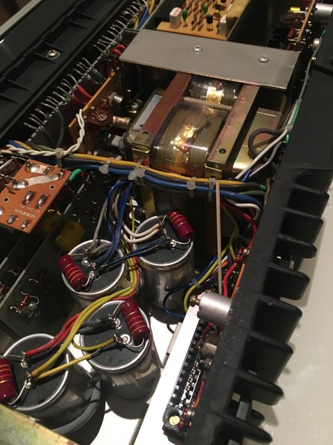

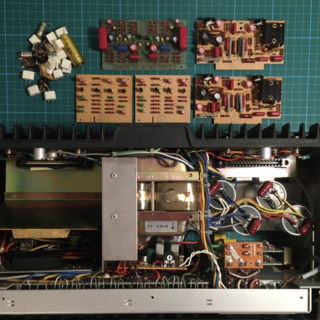

mein Name ist Jörg und ich bin hier neu im Forum. Ich beschäftige mich auch mit Restauration von alten Geräten, Amps und Receivern von "the Fisher", Telefunken, Blaupunkt und Luxmans uvm. Ende Oktober habe ich mit auch einen Revox A78 MK II zugelegt. Von mir hat er eine komplette Kondensatorkur bekommen, bin aber noch nicht ganz fertig damit. Aber vielleicht kann ich Jan bei der Entscheidungsfindung helfen, welche Netzteilkondensatoren für den Revox geeignet sind. Meine Frakos hatten noch 4200 - 4400 µF, so entschied ich mich diese zu ersetzen. Ich habe mich für die 4700 µF Version von f&t entschieden und bin überhaupt nicht enttäuscht worden. Das Bassfundament ist auf jeden Fall besser geworden, die C´s haben dazu noch einen niedrigeren ESR, nach ein paar Stunden Einspielzeit regelten sich alle 4 C´s auf 4950 +/- 20 µF ein. Super was will man mehr. Bei Verwendung der 10000µF Typen musst Du das Netzteilkabel wegen dickerer Bauform neu verlegen und das wollte ich mir nicht antun. Hier mein Tip, gibt´s beim Cxnrad: FTCAP LFB47206335050 und kosten momentan 7,08 €. Für die Montage der Caps brauchst Du ein 17er Gabelringschlüssel, nur aufpassen, dass die Isolierscheiben wieder richtig montiert werden. Jan, auf den Endstufenplatinen hast Du noch ein Tantalknöpfchen unterhalb des Treiberkühlblocks belassen. An diesem Block entsteht eigentlich die meiste Wärme des A78 und der kleine C ist bestimmt mit dem meisten Wärmestress ausgesetzt worden. Der C ist so glaub ich ein 3,3 µF, der für die Spannungsstabilisierung zuständig ist von 2 x UBE, so um die 1,4 Volt nur aushalten muss. Also den würd ich noch wechseln, ein 105 Grad Typ wär schon recht. Schönen Gruß noch, Jörg

Hallo Jörg!
Danke für die Tipps! Vielleicht werde ich mich der Sache auch noch annehmen... Das mit den Endstufenelkos hatte ich erstmal sein lassen weil ich checken wollte ob ich den Rest hinbekomme! Das hat ja zum Glück geklappt! Hast Du schon die versteckten 22 und 220 UF Kondensatoren getauscht? Viele Grüße, Jan

(10.12.2020, 19:43)jan.holly schrieb: Hallo Jörg! Hallo Jan, hast Du schon mal die Frontplatte entfernt? Oben links, da wo die 5 Taster hausen, gibt´s noch eine Platine mit zwei (C250 und C270) 22 µF Elkos. Unterhalb der Phonoplatine denke ich zwei (C601 und C612) 220 µF gesehen zu haben, die gehören zur Platine Stereo- und Input-Selector. Unterhalb der Höhen- und Bassregler gibt´s noch zwei 220 µF Elkos. Dazu finde ich aber keinen Hinweis auf den Schaltplänen vom A78. Bei meinen MKII wurde lt. Vorbesitzer eine Revision durchgeführt und alle weißen Schiffchen ausgewechselt und die restlichen Elkos so belassen. Die 220er µF lasse ich derweil drin. Um die Frontplatte abzubauen musst Du die Reglerknöpfe alle abziehen, die Frontklappe öffnen und zwei Schlitzschrauben, ganz oben links und rechts entfernen. Die Frontplatte ist unten mit drei Passstiften fixiert, einfach abziehen und das wars. Schönen Gruß, Jörg
