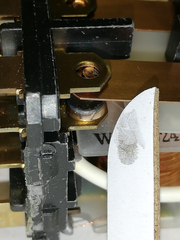

Hallo habe meine P600 zum Kumpel gebracht.
Habe ihm das manual geschickt.
gruss yamaha
#31

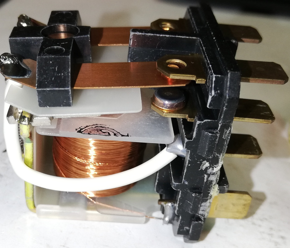

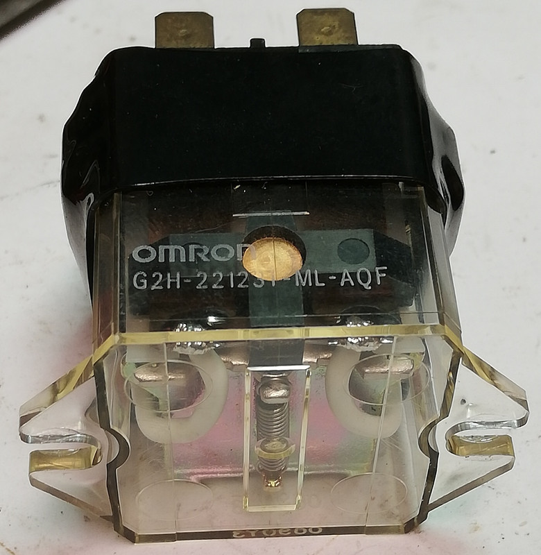

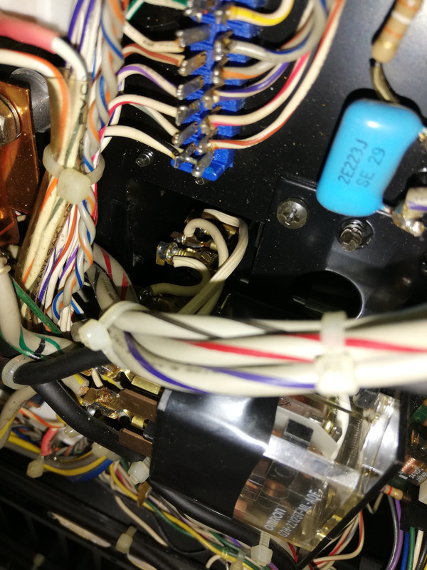

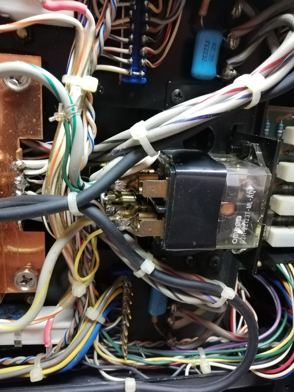

Hallo Leute mein Kumpel hat mich angerufen, kann meine P600 am Abend abholen, waren die Relais.
Ein wenig Geduld braucht man schon für das Aus- und Einbauen der 2 Relais, weil alles recht eng ist und die Kabel so kurz sind. Ich hab auch ein paar Fotos gemacht.
Dieser Relais-Typ ist leider nicht mehr erhältlich, man müsste es durch was sehr ähnliches ersetzen.
Aber noch ist kein Ersatz erforderlich, denn das Reinigen der Kontakte hat geholfen.
Der Kontaktwiderstand war bereits recht hoch, ich würde sagen, auch bei der Tonqualität müsste man es gemerkt haben.
Ich bin jetzt wieder zufrieden mit dem was aus dem Lautsprecher kommt.
Den Deckel muss ich noch raufschrauben, dann kannst du den P600 wieder haben.
Grüße Alois
Hallo Sepp,
Ich habe probiert und konnte das Verhalten ungefähr nachstellen.
Manchmal knackt und rauscht es auch bei ganz niedrigen Lautstärken.
Wenn kein Ton kommt, dann kann ich durch Klopfen auf das LS-Relais den Ton immer anstellen. Da deutet auf ein Kontaktproblem hin,
Mit welcher Stellung des Reglers betreibst du den Verstärker, wenn er ganz leise spielen soll ?
Leider sind diese Relais nicht mehr im Handel, ein Ersatz müsste ein wenig anders aussehen.
Ich werde das Relais mal ausbauen und zerlegen.
Hier ein paar Fotos von der Reperatur

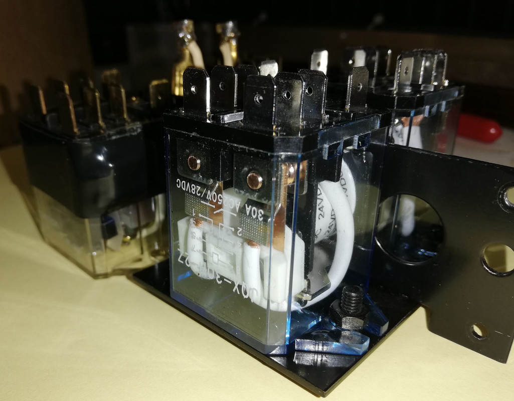

Hallo das reinigen der Relais hat nicht lange gehalten, mein Kumpel hat jetzt ein Relais gefunden das genau passt
in Grösse, Anschlüssen und befestigung.
Gruss yamaha

Ich möchte auch dran Erinnern,die Magnete auf den neuen Relais wieder anzukleben oder die alte Abdeckhaube verwenden.
Für das Kabelschuhdrahtverhau würde ich mir auch etwas einfallen lassen.Ein Schrack Relais mit entsprechender Steckmontagebuchse ergibt sicher ein besseres Ergebnis.Oder könnte,bei richtiger Montage.
