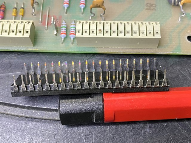

Auch hatte ich den schon vom Sockel gelöst und die Pins gereinigt, weil die oxydiert waren.
Vorher:
Nach der Reinigung:
Hier die komplette Platine.
Aber selbst die Reinigung der Pins hat nichts gebracht. Ziehe ich vor dem einschalten den gelben Draht ab, dann kommt zumindest schon mal wieder die volle Anzeige C.0000. Allerdings null Reaktion von den Laufwerkstasten.

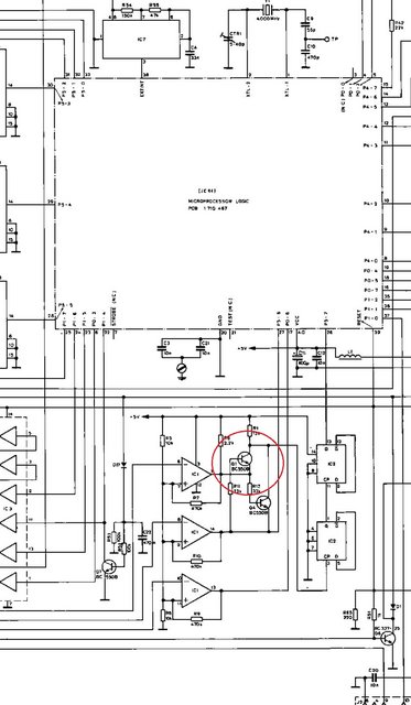

Das ist das gelbe Kabel. Werde da aber nicht so recht schlau daraus.
Gruß André

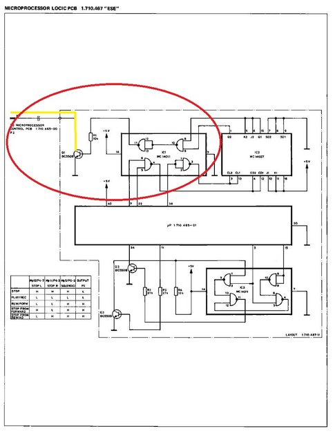

IC2 ist ein FF, das Zustände vom uPC auswertet und über die Gatter IC1 und den Trs. Q1 über die gelbe Leitung auf die andere Platine gibt.
Du solltest die ausgewerteten Ausgänge anschauen und was damit geschaltet wird.
edit die krude Anzeige beim Einschalten spricht für nen fehlenden Einschalt-Reset des uPC, für den Takt gibts nen TP, da nachschauen mit nem Oszi, ob die 4MHz da sind oder direkt am uPC, für weiteres mußt vermutlich im Netz nach der Beschaltung des verbauten Typs suchen

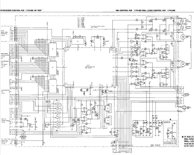

Der komplette Schaltplan dazu.

Hm, da kann ich nicht mitgehen. Habe jetzt länger gesucht und meine auf der Leiterkarte unten mittig oberhalb R66 und R67 landet der an.
Dessen Signal führt dann über R66 und D13 auf den Pin39 des uPC. Das ist der Resetpin. Nun mußt nur noch rausfinden, was der da bewirkt, also ob er auslöst oder verhindert...
ich meine der verhindert und damit ist die Frage, was bei den Eingangssignalen der Logik an Pin 7, 22 und 38 nicht paßt ...
muß jetzt aber leider für heute Nachmittag abklemmen ...
Die uPC-Funktionsbeschreibung unter 4.2 des SMs könnte helfen, fehlt aber bei dem von mir im Netz gefundenen SM

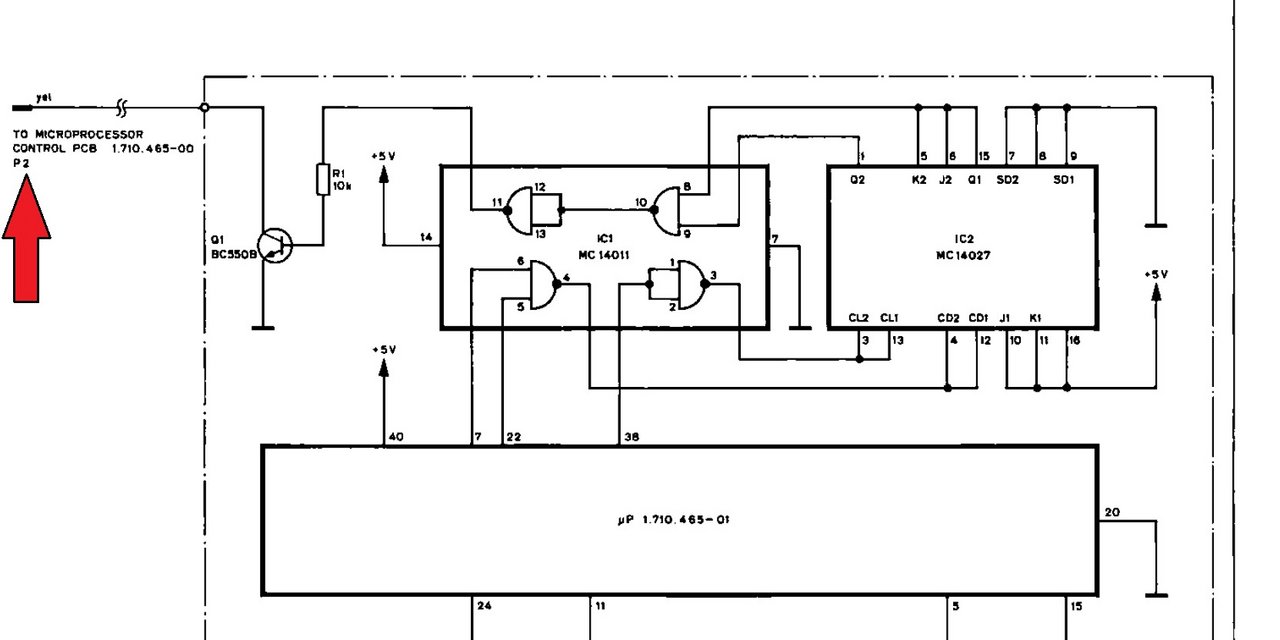

André, bist Du sicher das das gelbe Kabel an diesen Anschluss auf der Platine gehört?
Am gelben (yel) Kabel steht P2 .....
..... P2 ist laut Schaltplan beim roten Pfeil. Das Kabel ist aber beim gelben Pfeil angeschlossen....
....... müsste mit Deinem Foto übereinstimmen ....
VG Ralf

P2 ist beim roten Pfeil.
VG Ralf
