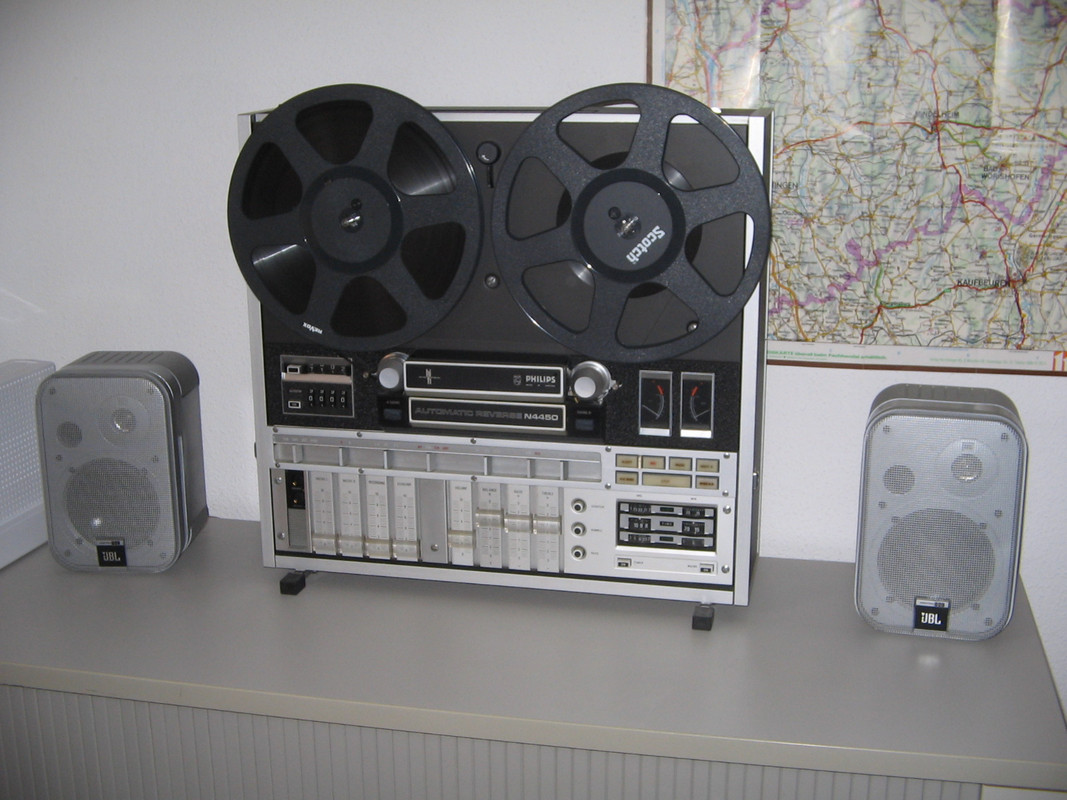

Hallo allerseits,
kuriose Resteverwertung bei Philips: beim Tuner 22AH 106 aus dem Modelljahr 1980 wurde die Technik der Vorgänger kurzerhand in ein neues Gehäuse verpackt und  separat verkauft... die neueren Receiver hatten nur noch analoge Senderskalen.
[Bild: fjCZW30.jpg]
Grüße, maurice

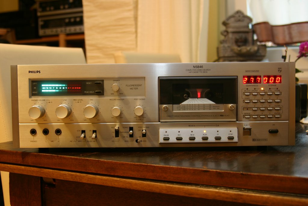

Tape N5846
[Bild: Philips-Tape-007.jpg]

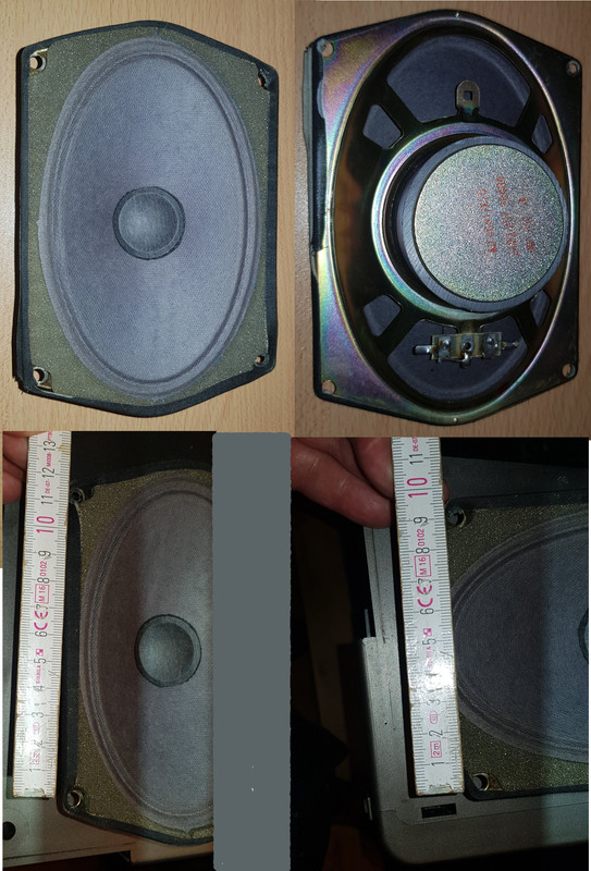

hier schreibt noch einmal jemand, der u.a. Philips-Geräte nicht verachtet - das negative Plastikgeräte-Image kann man egalisieren, wenn man sich vor Augen führt, daß Philips im Bereich der Haushaltsgeräte weltweit bereits ab den 50iger Jahren eine ganz große Nummer war und enorme Stückzahlen verkaufte. Entsprechend hatte man ausreichend Zeit, sich mit den verschiedensten Kunststoffen zu befassen und diese weiter zu entwickeln, was man offensichtlich auch getan hat. Diese enorme Erfahrung bei der Kunststoffverarbeitung dürfte kein einziger anderer Hersteller aufweisen können. Die immer wieder erstaunt festgestellte Qualität unserer "Philips-Plastikbomber" wird so verständlich.
Von daher sehe ich diese Geräte als kein bißchen minderwertig an - deutsche Hersteller mit recht wohlklingenden Namen haben da wesentlich größeren "ScheiXX" gebaut, wenn ich z.B. an Uher's Report-Serie und an den immer wieder auftretenden Zinkfraß an Rahmen und Gehäuse denke - soviel zu angeblich hochwertigen Metallgeräten...
Der eigentliche Grund für mein Posting im "Philips-Thread" ist aber eine mir zugeflogene N4422, die mittlerweile wieder einwandfrei funktionert, wenn ich den einen defekten Lautsprecher außer Acht lasse... Bei diesem ist die Spule durch, sie weist keinen ohmschen Widerstand mehr auf. Ersatz habe ich leider nicht gefunden, das Lautsprecherchen hat lt. SM ungebräuchliche 24 Ohm Impedanz, der andere eingebaute (und noch funktionierende) Lautsprecher bestätigte dies mit ohmsch gemessenen 23 Ohm...
[Bild: 20221024.jpg]
Ein Zerlegen für einen Reparaturversuch wird wohl im Desaster enden, er scheint eher nicht zum Zerlegen vorgesehen zu sein. Eine Alternative wäre natürlich der Kauf einer weiteren N4422 zur Ersatzteilgewinnung, aber ich bin nicht im Besitz von ausreichend Lagerraum und "Flüssigem", um für jeden Hi- oder SonstwasFi-Oldtimer ein Ersatzgerät anzuschaffen...
Leider hab' ich auch keinen Kontakt zu Semih zustande gebracht, die email-Adressen auf seiner Seite sind wohl veraltet - vielleicht wüßte er, welche Tröten aus dem Konzern baugleich waren...
Vielleicht ist aber auch hier jemand unterwegs, der mir mit sachdienlichen Hnweisen weiterhelfen kann.
Danke für's Lesen.

#34
Hi Michael,
es ist durchaus denkbar, das in irgend ein Philips Fernseher auch 24 Ohm Chassis verbaut waren.
Hast du den die genaue Typenbezeichnung der Lautsprecher?
Hat das Gerät noch irgenwo normale Lautsprecherausgänge?
VG, Tony

Ich müßte noch einen funktionierenden LS aus einer Philips N44xx rumliegen haben.
Wenn ich am WE Zeit finde, sehe ich gern mal nach.

Such mal nach SW-Fernseher mit E1 und E2 Chassis.
Dort waren 25 Ohm Lautsprecher verbaut.
Gruß Mani

Gibt es einen Grund dafür, warum nicht gleich beide Lautsprecher dieses Traumgerätes gegen irgendwelche passenden 8 Ohm Typen ausgewechselt werden? Auch runde Latsprecher könnte man über eine schnell angefertigte Adapterplatte einsetzen. Der verbaute ESM231 Chipverstärker ist laut Datenblatt sogar für 4 ohm Lasten geeignet. Ich würde jedoch 8ohm empfehlen.
Wer unheimliche Angst um die beiden 4 € Chips hat , lötet nochmal 8 ohm 5W in Serie. Dann steht dem Genuss nichts mehr im Weg.

Es gibt die Nr. aus dem SM: Die Teile heißen im Plan LS1 und LS 101 und haben die Art.-Nr. 4822 240 20082.
Baugleiche Teile in anderen Geräten mag es gegeben haben, die haben dann aber eine andere Art.-Nr., weil Philips Bauteile gerätebezogen und nicht teilebezogen nummeriert hat, wie mir ein Bekannter erklärt hat, der seinerzeit bei Philips in Nürnberg-Nord gearbeitet hat. Gleichteile sind also nicht auffindbar.
"Auf dem Sperrmüll" - früher eine ergiebige Quelle für Teile usw. heißt hier in der Gegend heutzutage "im Wertstoffhof". War da bis vor einigen Jahren gegen ein Trinkgeld noch das eine oder andere Teil oder Gerät erhältlich, passen da heutzutage die Bediensteten mit Argusaugen darauf auf, daß ja niemand ein Schräubchen mitnimmt. Völlig unverständlich und unzeitgemäß, aber das ist halt so.
AtBaruse: Das wäre sehr nett, wenn Du mal schauen könntest, ob Du was Passendes "auf Lager" hast.
Wegen der Uher-Geräte: Ich hab' drei Uher-Geräte funktionsfähig, wunderschön, darunter auch meine Report 4200 IC - aber der Weg dahin war ein steiniger. Ich brauchte allein zur Instandsetzung des Gehäuses der 4200 drei (in Worten: 3) andere Geräte, allesamt in der Bucht gekauft, aus denen ich dann Teile ausbauen konnte, die nicht dem Zinkfraß verfallen waren. Sowohl Rahmen innen als auch Gehäuse links von den Tasten, auf der Klappe usw. waren befallen... Ist halt so nach 50...60 Jahren - ich wollte damit nur ausdrücken, daß der Hype um Uher übertrieben ist. Die Report-Monitor-Baureihe war wohl die einzige sehr gute und von deren Ruf lebte (teilweise völlig unberechtigt) der ganze Rest (über die RdL gibt's genug zu lesen, über die SG560 auch, mehr mag ich nicht schreiben, ich bashe ja nicht gegen Uher, ganz im Gegenteil, aber die haben auch nur mit Wasser gekocht) - wie auch bei Nakamichi bei den Tape-Decks - da lebt auch der ganze Kram vom Ruf eines einzigen Gerätes (Dragon)...
AtScope: Danke für den Tip. Im Großen und Ganzen mag ich meine Geräte unbedingt im Originalzustand haben. Irgendwelche sicherlich gut funktionierenden und auch praktisch umsetzbaren "Reparaturen" scheiden da für mich aus.
AtBaruse: Ich gebe Dir völlig und uneingeschränkt recht!
AtIronside: So ist es.
Ansonsten vielen Dank für die zahlreichen Tips und Hinweise.

(05.11.2022, 18:33)mischel schrieb: AtBaruse: Das wäre sehr nett, wenn Du mal schauen könntest, ob Du was Passendes "auf Lager" hast.
Tschüß
Grüße aus Franken
der Michael
Ich hab den LS gefunden, schau mal in dein Postfach

mein N4422 ist wieder in Ordnung, der alte Lautsprecher gegen einen gleichen funktionsfähigen ausgetauscht und vorher noch sicherheitshalber nachgemessen, ob da nicht eine evtl. defekte Endstufe die Ursache für den Defekt war - dank der freundlichen und prompten Hilfe von AtBaruse, der noch einen Original-LS hatte.
AtBaruse: Vielen herzlichen Dank nocheinmal. Du warst mir eine sehr große Hilfe.
